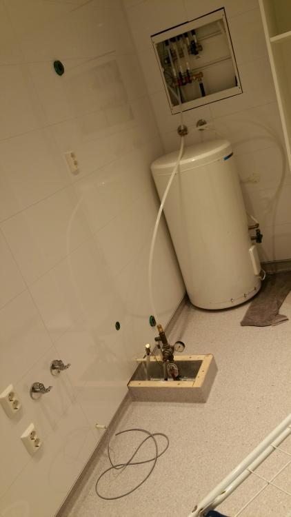

	Oppussingen av vaskerommet skrider fram. Ikke så mye å vise til egentlig, tror jeg tidligere har nevnt hvordan rommet er utstyrt. Det jeg har forandret der siden sist, er at jeg har skiftet fra relestyrt brudd på viften til å kjøre den over dimmer. Veksler da mellom 35% og 100% pådrag avhengig av fuktnivå. Anyway, har slengt inn en Zennio Inbox 24 til der. Rele 1 skal gå til lys under overskap, rele 2 til en av to stikkontakter over benkeplaten. To av inngangene skal brukes til vannsensorer som kjenner på fukt i vannfordelingsskap og i skap under vaskekum. Har lagt opp rør til en eventuell styrt stoppekran en dag om det blir ønskelig.

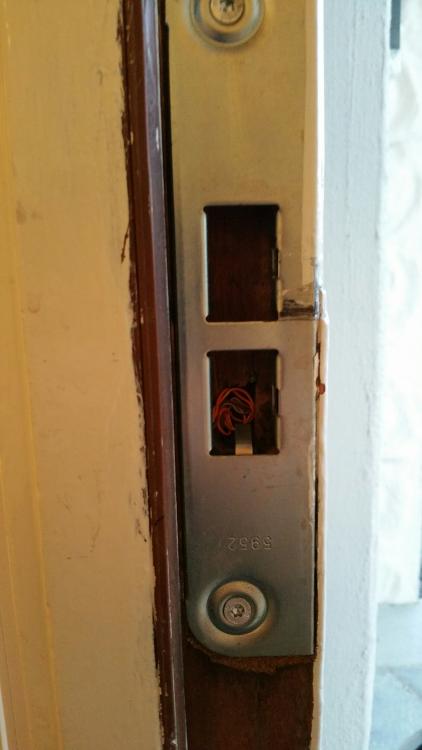

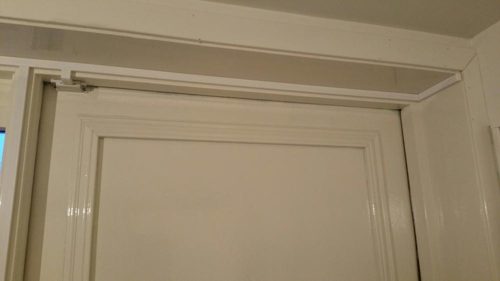

	Har i dag moddet inn en bryter i dørkarmen og valget falt på det nærmeste og beste, nemlig Kjell & Company: https://www.kjell.com/no/produkter/elektro-og-verktoy/elektronikk/electromechanics/strombrytere/mikrobrytere/mikrobryter-1-pins-arm-p36031 Det kunne alltid blitt bedre, men det funker, så nå har jeg indikator på om døren er låst eller ei.

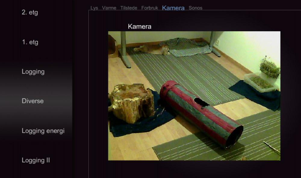

	Ser nå at jeg har glemt å skrive at jeg har integrert Philips Hue også! 8 pærer plassert som følger: Stue (RGB) Hver sin side av sengen (RGB) Trappehull Gang nede Ytterdør Hver sin side av garasje Integreringen har gått ganske bra. Hvis andre vurderer RGB-pærer, så ta lærdom av meg, det er bare gøy de første dagene. Hvit holder i massevis. Z-Wave dimmer er forresten montert på halogenpære i vindfang og kjøpt ny til der hvor den var montert tidligere. Har foreløpig ikke laget en 3D-tegning for første etasje, så blir litt oppramset: Har ellers flyttet litt rundt på ting. Kamera har endelig fått litt nytte for seg da vi har tatt over to kaniner:

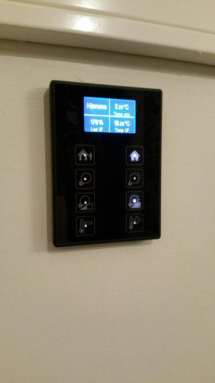

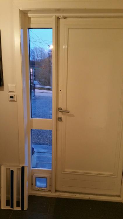

	Jobbingen i vaskerommet fortsetter. Siden plating av veggene er rett rundt hjørnet (hoho), måtte jeg nå få fingeren ut for å få fram kabel til ytterdør mens jeg ennå har tilgang i veggene. Som en tidligere kollega av meg sa: "Åpen installasjon blir aldri fint", men det kunne blitt verre. Magnetkontakt kjøp på Claseren og lagt ned kabel til låskasse, må bare finne en mikrobryter som passer inni der. Andre enden blir tilkoblet Zennio TMD-panelet. Litt dårlig bilde, men men.. For de spesielt interessert er knappene som følger: Borte/hjemme Alt av/alt på Dim ned, av/ dim opp, på Temp ned, temp opp "Lys vindfang" trenger seg en liten finjustering da den viser 0-255 (byte) framfor 0-100%.

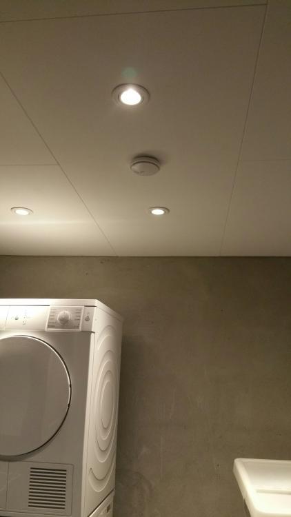

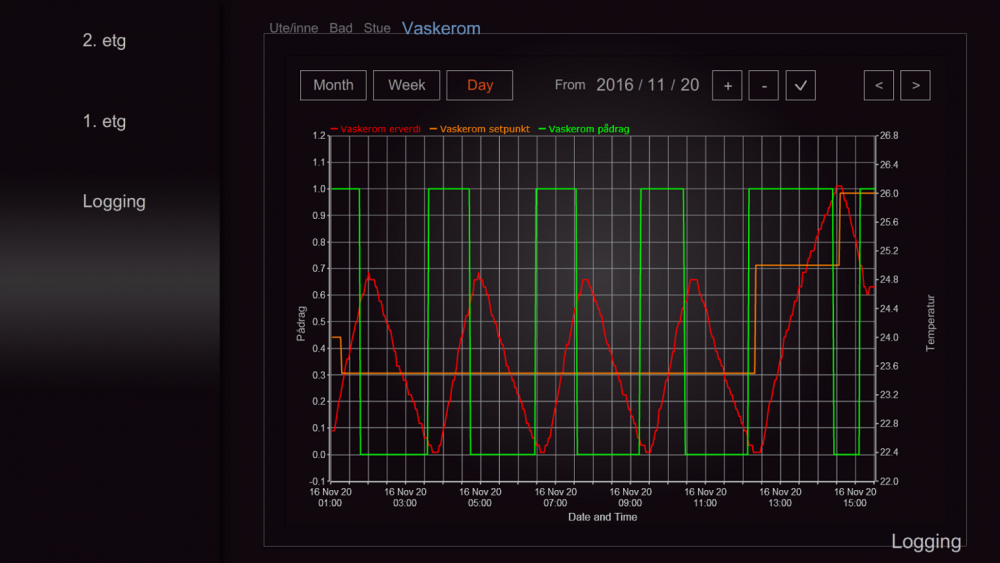

	I dag har jeg koblet til bevegelsesdetektor på vaskerommet til resten av systemet. Inneholder også temperatur- og fuktføler. ' Tanken bak den er at den skal brukes til følgende: Styring av lys av/på med bevegelse Indikering av tilstedeværelse til visualisering Styring av vifte med temperatur, fukt eller tilstedeværelse Styring av setpunkt til varmekabler ved fukt, 29 ºC hvis over grenseverdi for fukt, 22 ºC ved under grenseverdi.

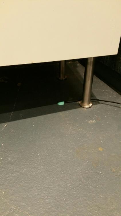

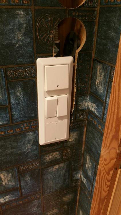

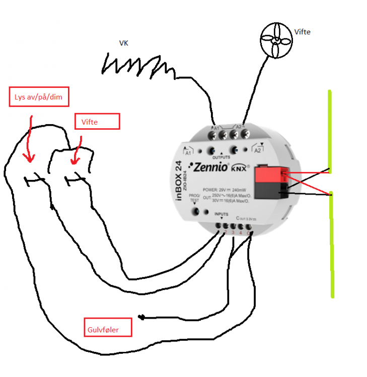

	Når jeg først er innom, kan jeg jo dele hva jeg har brukt helgen på. Andre etasje er tilnærmet ferdig nå, mangler kun integrering av brannalarm, magnetkontakter på dører/vinduer og solavskjerming. Nede har vi et vaskerom som er under ombygging. Klarte ikke å vente til vi setter skikkelig i gang med oppussingen, så har fått det elektriske delvis på plass. Dimmeren til spottene som var av typen hjul er byttet til DIN-skinnemontert i skapet som nevnt tidligere. Termostaten er byttet ut med følgende patent: Som dere sikkert ser, jobber jeg ikke til daglig som grafisk designer, men regner med tegningen er forståelig. Sånn får det stå en liten stund til før vi pusser opp. Veldig provisorisk gulvføler.
	Takk skal du ha. Per dags dato leker jeg meg med loggføring og grafisk framstilling av verdier. SD-anlegg for hjemmebruk. Vedrørende kamerabiten, var det samme stemning her i huset som noen av dere har erfart. Fruen synes ikke noe om det, så kamera ble flyttet til kontoret for å kanskje se hvordan det gikk med hunden når den sov. Var ikke noe stemning for det heller, så nå er det blitt flyttet til garasjen hvor det passer på veteranbilen.
