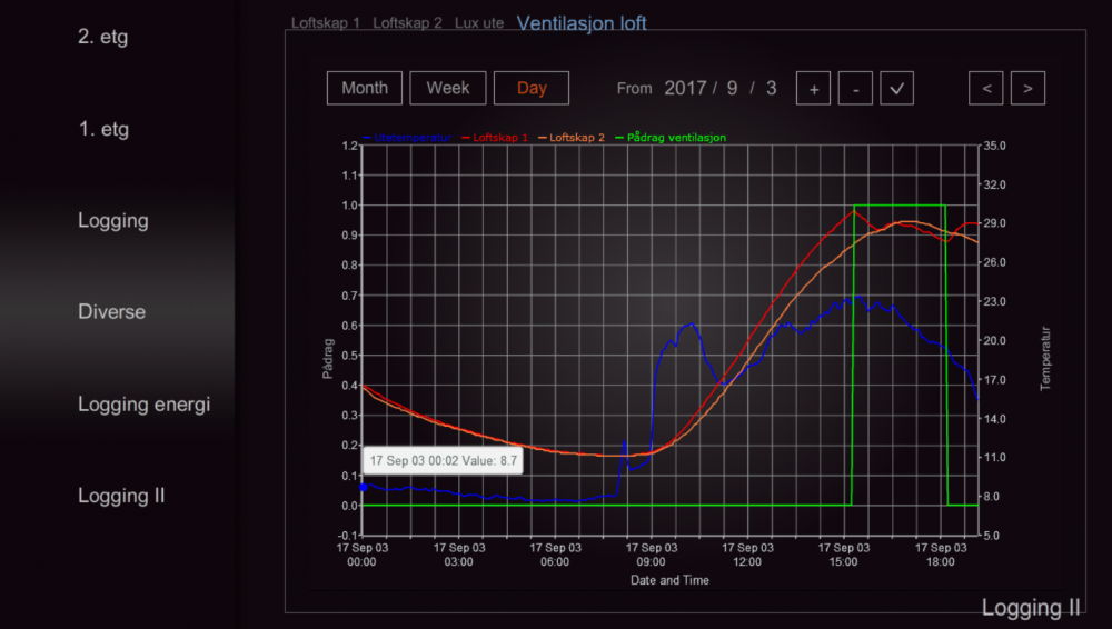

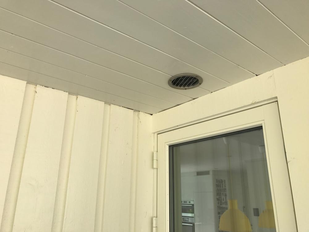

	Glemte jo å skrive det som opprinnelig var grunn til mitt forrige innlegg! Som tidligere nevnt har jeg to undersentraler på kaldloftet. Tross at jeg ikke bor i eksotiske strøk, blir kaldloftet til en badstue på sommeren. Maks målt temperatur har vært rundt 40 grader, som forsåvidt er i grenseland for produktene, men som er mulig å tolerere. Jeg likte uansett ikke tanken på at det skulle stå slik over lang tid, så tanker om noe kjøling begynte å komme fram. Min far hadde et nok et sentralavtrekk liggende, men det var litt til som måtte gjøres. Tok dessverre ikke bilder av det, men vi plukket av mønen og skar luftespalter i sutaket samt lå på ny duk slik at den varme luften skulle ha et sted å gå. For lettest mulig rørføring på loftet, ble tilluften hentet her: For andre som vurderer å gjøre noe lignende, må jeg anbefale å plassere tilluften et annet sted enn rett foran en altandør. Når avtrekket trekker for luft, er det mye lyd! Men det positive er jo at det funker! Her er et diagram fra i dag: Grenseverdien er satt til 30 grader og det er kjekt å se at det funker.

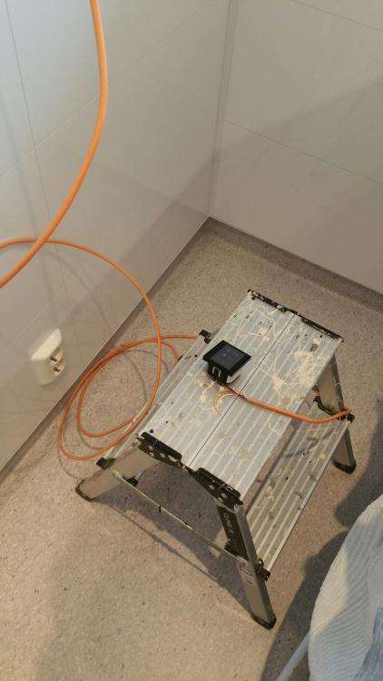

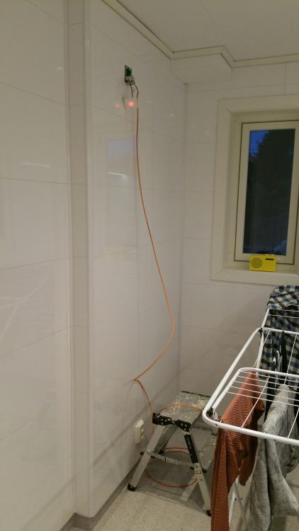

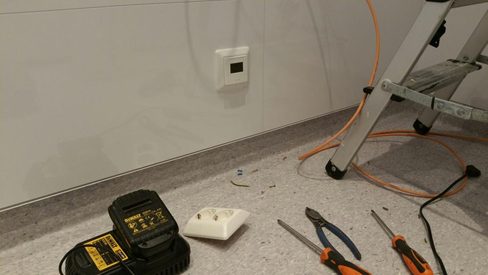

	Testingen tar vel aldri slutt, men tusler på videre. Usikker på om det er jeg som er blitt konspiratorisk, men synes det oppussede vaskerommet oppfører seg annerledes enn slik det var når det kommer til fuktighet. Mange faktorer som kan ha påvirket det gamle vaskerommet som gammelt murgulv med gammel varmekabel, pussede murvegger eller at det trakk i krinker og kroker. Det jeg "savner" med det nye vaskerommet, er mer utslag på fukt når jeg tørker klær. Om ikke jeg husker feil, var det mer utslag på fukt før enn hva det er nå. Dette gjorde at jeg ble mistenksom til at fukten ikke kom opp til detektoren i taket. Mission: start. Brukte et panel vi hadde liggende på jobben og lot den ligge som på bildene. Enkel forskning viste at det utgjør større forskjell på fuktmåling i den høyden og med så nær plassering ved siden av klærne. Derfor ble det permanent montering av en fuktføler. Denne sender kun verdier til føleren i taket, hvor jeg mikser verdiene 70/30 med hovedvekt på den ved gulvet. Lekte meg også med en ny side på UI igår, denne gangen for varme og fukt. (Dooh.) Alt er ikke helt på linje og må finjusteres litt, men det tar jeg litt etterhvert. De tre lysdiodene skal indikere hvilket trinn ventilasjonsanlegget er på. Kjenner også at jeg klør etter å fortsette rundt om i første etasje med flere produkter.

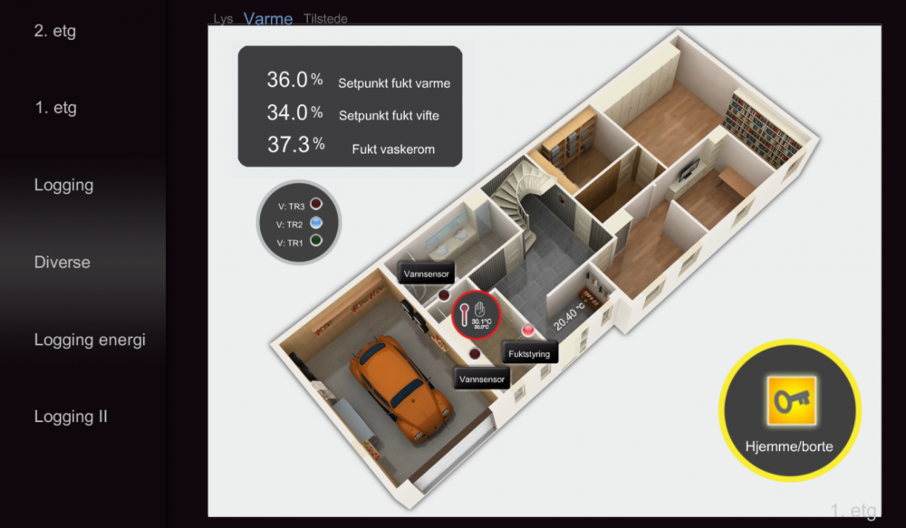

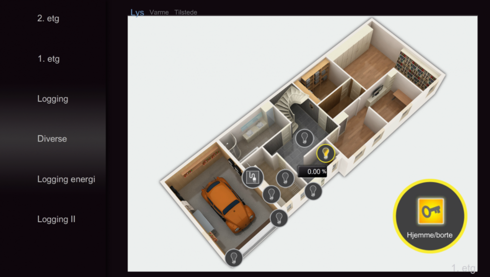

	Holder på med litt testing på vaskerommet, blir aldri helt fornøyd. Mens jeg kludrer litt der, kan jeg vise 3D-tegningene av første etasje som en kar på fiverr har laget. Var spent på om han kom til inkludere min oransje boble, som han tydeligvis gjorde. Skremmende mye detaljer som stemmer. Har også prøvd meg med bakgrunn på ikonene for mer synlighet samt en indikasjonsring som viser av/på status.

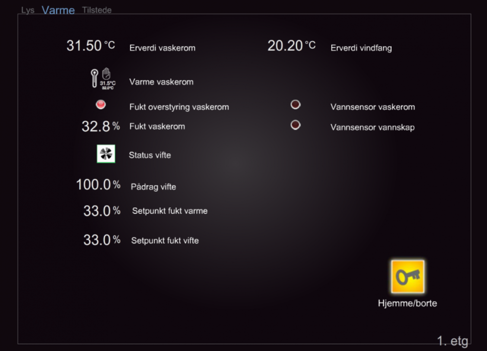

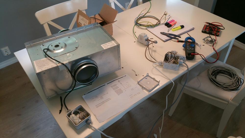

	Og slik fortsetter det.. Ved klestørking synes jeg det blir svært varm, klam og fuktig luft. Dette er selvfølgelig et resultat av oppjustering av varme ved fukt, men den lille viften fra Flexit gjør ikke jobben sin. Den går selvfølgelig på 100% ved overstyring på fukt, men det er ikke nok. Vurderte å gå fra 100mm vifte til 125mm vifte, men da min far hadde et gammelt sentralavtrekk fra Flexit på lur, var det bare å snu rundt på tankegangen. Første tanke var å justere den 0-100%, men den har enfase tilførsel og blir vanligvis trinnet ved hjelp av Flexit sin egen løsning med trinnbrytere, kondensatorer og motstandere. Det enkleste blir da å trinne den ved hjelp av releer i stedet for trinnbryteren fra Elko. Så da var utfordringen: Hvordan styre en vifte som kan trinnes mellom 1, 2 og 3 med en fuktgrenseverdi som består av to nivåer? Løsningen blir da å bruke to grenseverdier i fuktmåleren, slik at en får TV1 (Treshold value 1) og TV2. TV1 = 0 og TV2 = 0, er det trinn 1 TV1 = 1 og TV2 = 0, er det trinn 2 TV1 = 1 og TV2 = 1, er det trinn 3. Trinn 1 og 2 er greit, da er det bare å velge NO og NC på releene. (Bruker en releblokk med to releer.) Da bytter de fint mellom av og på avhengig av TV1 og alt hadde vært enkelt om det var kun to nivåer. For å få til trinn 3 også, inverterer jeg signalet fra TV2 og styrer rele 1 med dette signalet sammen med signalet fra TV1. Forsåvidt en enkel måte å få til tre nivåer på når en skal styre et lignende anlegg. Da gjenstår bare monteringen av rør og selve avtrekket.
	En blir aldri fornøyd. Lot være å installere et display i en eller annen form på vaskerommet da jeg tenkte at jeg får den informasjon jeg trenger via UI allikevel. Det jeg har irritert meg over, er når jeg kommer på vaskerommet, kjenner jeg på temperatur i rommet og følt fuktighet. Jeg blir da nysgjerrig på om overstyring med varme er aktiv eller ei, den kan f.eks ikke være aktiv, men varmen "henger igjen" fra forrige oppvarmingsrunde. Kom på at jeg har en veggboks med dekklokk på, så hvorfor ikke bruke den til noe? Har derfor montert en 55x55mm LED med to kanaler som kan vise rødt eller grønt ved hjelp av en binærinngang/LED-driver. Jeg har programmert det til at den nå lyser rødt ved overstyring aktiv, ingenting med normal fuktighet og grønt ved fuktighet lavere enn 29% rH. Absolutt ikke en nødvendighet, men litt artig lell.

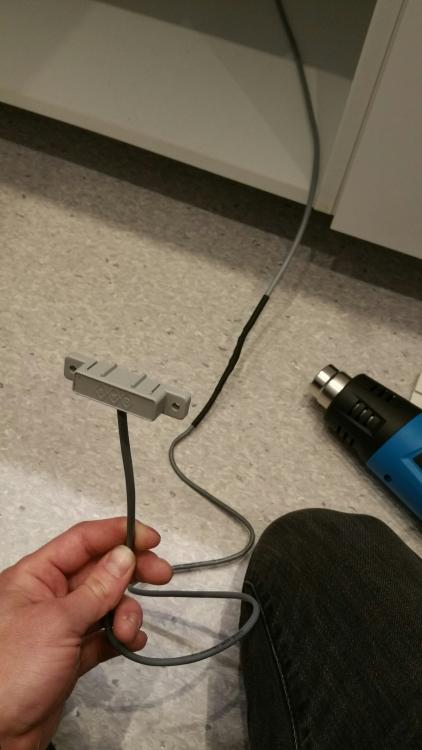

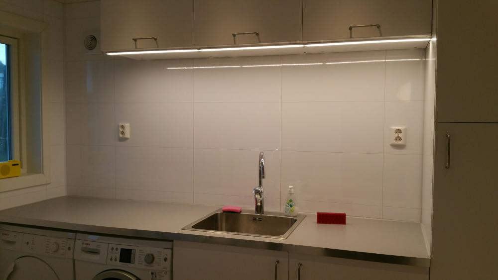

	Da var endelig vaskerommet ferdig. Endte med å kjøre stikkontakt på høyre siden over rele som kommer på når en går inn på vaskerommet. Samme gjelder lysene under overskap. Valget falt på IKEA sine LED-lister. Av en eller annen grunn tenkte jeg at de var omtrent gitt bort, men kom på 1200,- totalt om jeg ikke husker feil. Usikker på hva kostnaden hadde blitt ved å velge LED-stripe med aluprofil og en litt mer proff løsning, men nå er det iallfall montert. Har i dag koblet til vannsensorene. Plassert en under skapet under vask som skal fange opp eventuell lekkasje fra vann eller avløp. Har også plassert en i fordelerskapet til rørleggeren. Alarmobjektet for disse er selvfølgelig knyttet opp mot UI til Zennio Z41 og Thinknx, så jeg får et pushvarsel om det skulle komme vann her. Leker meg litt grenseverdiene for varme- og viftestyring. Per i dag, som en ser på bildet, står det på 33% rH. Akkurat nå ser det ut som en fin grenseverdi som gir lav varme og lav viftehastighet når jeg ikke tørker klær og full spiker ved klær til tørk. Synes ikke viften klarer å dra ut nok fuktig luft og fort nok, så undersøker litt for mulighetene for å bytte den ut med en kraftigere vifte.
