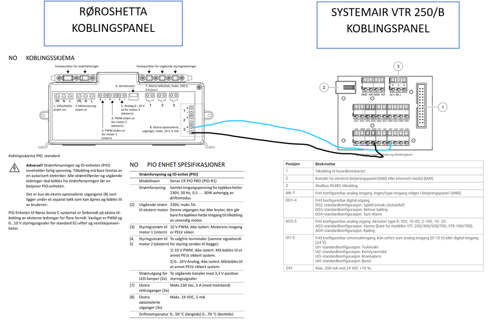

  3. Hei dere! Jeg holder på med oppussing og har nettopp fått på plass en kjøkkenhette av typen Røroshetta Slide Sense. Ventilasjonsaggregatet er oppgradert til Systemair VTR 250/B. Det er balansert ventilasjon. Det er snakk om en leilighet hvor avtrekket fra kjøkkenet blir sugd ut av et felles anlegg jeg ikke har kontroll over. Her er det konstant avtrekk og ikke regulert på noen måte fra kjøkkenhetta. Jeg vil fortsette å bruke dette avtrekket til matos og det er ikke aktuelt å koble hetta på Systemair-aggregatet. Røroshetta justerer i praksis bare et spjeld som endrer avtrekket. I den 20 år gamle "brukermanualen" på leiligheten sto det at ved bruk av kjøkkenavtrekk, burde man åpne en lufteventil i vegg for å sørge for riktig flyt i det "balanserte" anlegget. Det gidder jeg ikke. Jeg ønsker å sende et signal fra kjøkkenhetta til ventilasjonsaggregatet som setter aggregatet i modus "Komfyravtrekk". Dette øker tilluften slik at balansen i anlegget blir mer riktig siden avtrekket på kjøkkenet suger ut luft. Nivåer på luftflyt må settes senere når anlegget balanseres, så det er selve oppkoblingen jeg vil få på plass først. Vedlagt ligger et bilde av hvordan jeg ser for meg at dette må kobles. UI3-inngangen på aggregatet er allerede satt opp med ønsket Komfyravtrekk-modus Utgang 3 på kjøkkenhetta er satt opp til å være TRUE/PÅ/1 når kjøkkenhetta er aktiv (altså at speldet er åpent) Jeg ser at signalet ut er 24VDC og at dette er det samme som støttes av inngangsporten på aggregatet. 24VDC er slik jeg leser det standard for AV/PÅ signaler. Hvordan bør dette kobles sammen? 😀 Ikke slik som under, i hvert fall, i følge Hårek 😅

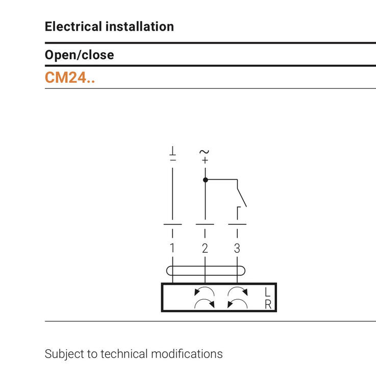

  5. Jeg ønsker å styre totalt tre ventilasjonsspjeld (av/på) på hytta gjennom Futurehome. Spjeldet jeg ser for meg er Trox DRS-T med Belimo aktuator. Helst 24V så jeg kan koble selv uten elektriker. Hvordan kan jeg fjernstyre disse tre spjeldene enklest og greiest gjennom Futurehome?
