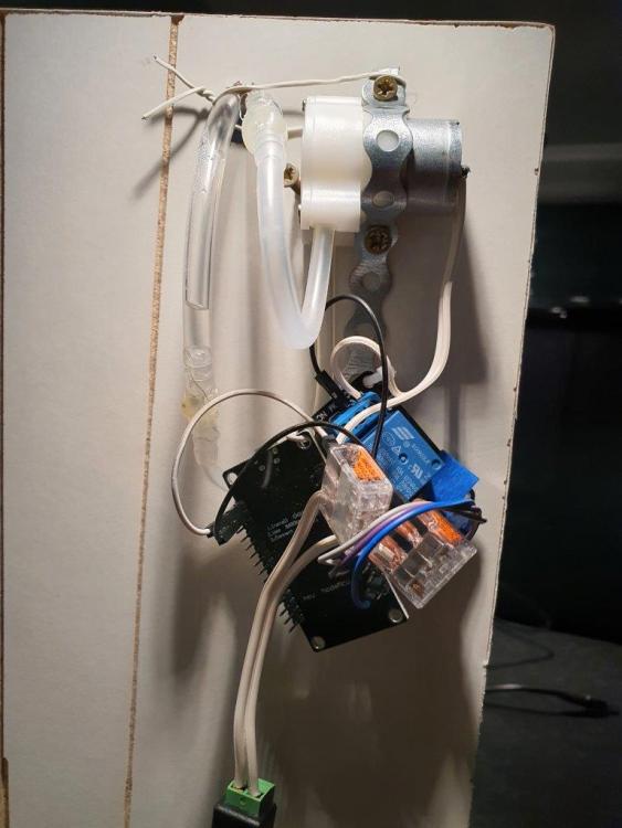

Dermed ble The Bartender™ født. En liten 5V slangepumpe styrt av en ESP8266, et par slangelengder, litt tålmodighet, og voila!
Den kan selvfølgelig gjøre mer enn det:
Deler
Oppkobling
Koble 3V og GND på NodeMCUen til VCC og GND på reléet. Koble D1 på NodeMCUen til Vin på reléet.
Utgangene på releet kobles i serie på strømforsyningen.

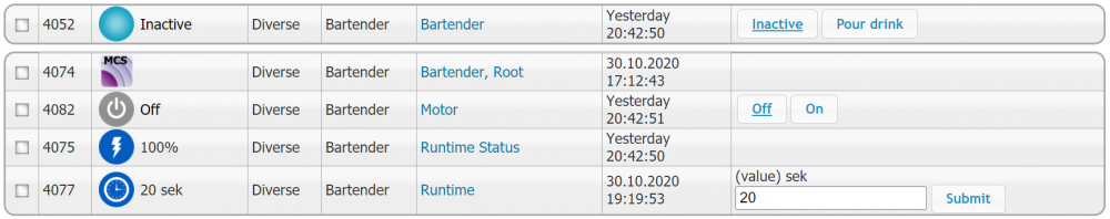

I HomeSeer ser det slik ut:

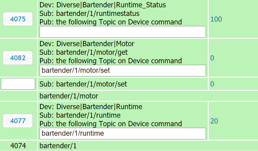

… som er satt opp i mscMQTT slik:
Dette kan man selvsagt enkelt legge til andre systemer, som Home Assistant, Node-Red eller Homey hvis man ønsker.  :)

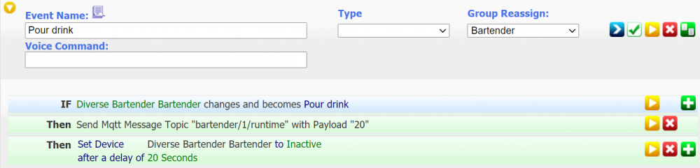

Alexa
Den øverste devicen (merket 4052) er egentlig bare på/av som er lagt inn i Alexa. Der har jeg også bare laget en rutine som skrur på device 4052 når Alexa hører "pour me a drink". Når devicen blir skrudd på har jeg et event som sender "20" til topic "/runtime", og skrur seg selv av (dvs. til "inactive" etter 20 sekunder).

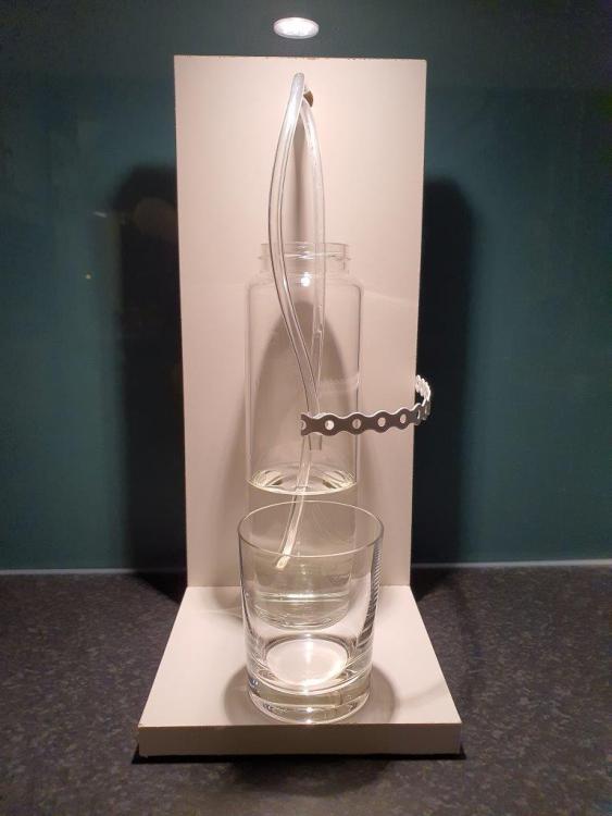

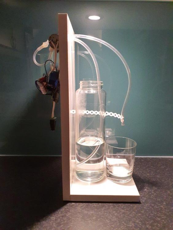

Så nå står den her på kjøkkenbenken. Tror jeg må få meg et barskap den kan passe inn i...
