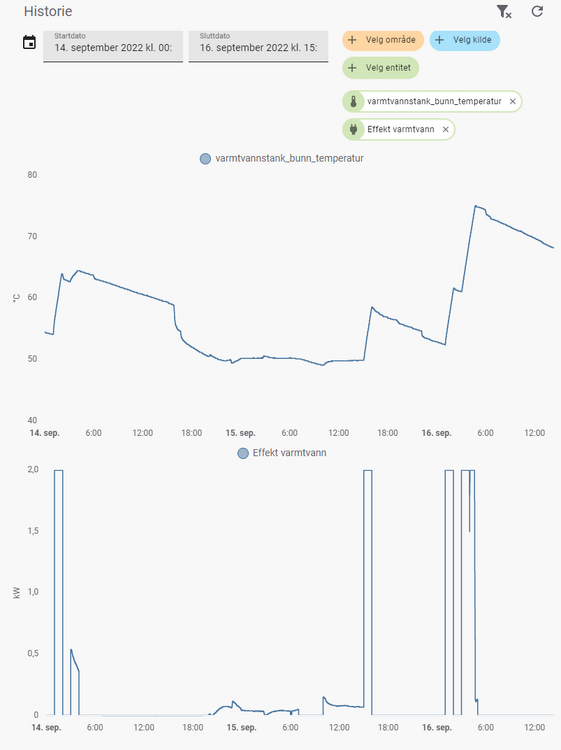

stigvi Posted September 16, 2022 Posted September 16, 2022 hjemmedude skrev (20 minutter siden): https://dinside.dagbladet.no/okonomi/enorm-pagang/77174089 Da må vel mitt system være bortimot perfekt siden jeg ikke lar temperaturen falle under 50 grader og varmer opp til 75 grader innimellom. Styrt av en esp8266 med esphome og en solid SSR. Quote

Ruben_L Posted October 17, 2022 Posted October 17, 2022 stigvi skrev (På 16.9.2022 den 14.22): Da må vel mitt system være bortimot perfekt siden jeg ikke lar temperaturen falle under 50 grader og varmer opp til 75 grader innimellom. Styrt av en esp8266 med esphome og en solid SSR. Har du automatisk styring etter strømpris? Hva bruker du som hovedenhet? kan esphome snakke med homey eller futurehome? Quote
stigvi Posted October 17, 2022 Posted October 17, 2022 Ruben_L skrev (1 time siden): Har du automatisk styring etter strømpris? Hva bruker du som hovedenhet? kan esphome snakke med homey eller futurehome? Styrer dette etter pris, ja. Jeg bruker Home Assistant. Quote
