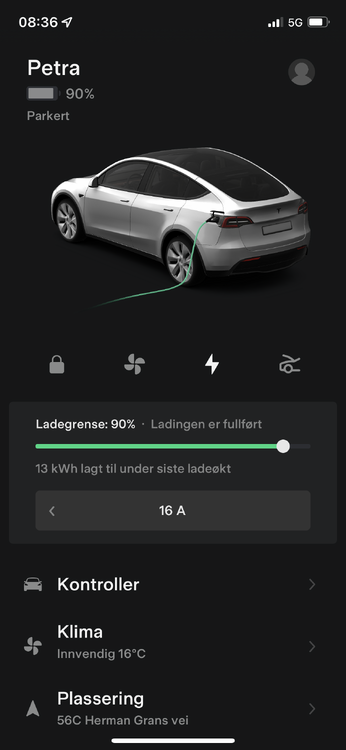

Standard Tesla-app kan ikke sette ladestrømmen.
Jovisst kan den den. 🙂  Men spørs om jeg ikke må dra frem Wireshark for å se hva som blir sendt når jeg setter strømtrekk fra appen.

Jeg har også en MY og Tesla lader v3, og jeg kan sette ladestrøm fra app, og fra API (https://github.com/mseminatore/TeslaJS).
Jeg prøver nå å få totalt strømtrekk i huset til 9500W max, så laderen skal få det som gjenstår av 9500W når alt annet i huset tar sitt... Og dermed regne ut ampere tilgjengelig for lader, og sende det til bilen.
Hvor ofte er det hensiktsmessig å sende oppdatert tilgjengelig strøm til bilen? Jeg får jo oppdatert husets strømtrekk hvert 10.sekund, men det føles veldig ofte. Noen som vet hvor ofte f.eks Tibber oppdaterer bilene når man har integrasjon mot elbillader?
