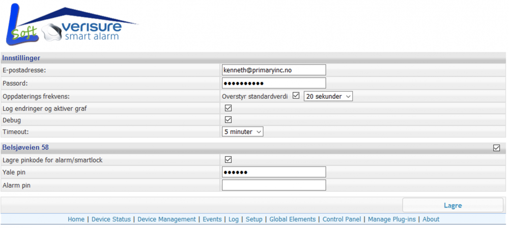

Kenneth Skrevet 4. februar 2019 Forfatter Del Skrevet 4. februar 2019 (endret) @lilfire, Fikk ett par interresante feil mld i kveld, ett par slike entries så ser alt ok igjen. **Rettelse, ser at den kommer igjen og igjen. feb-04 22.48.56 LSoftVerisure Error Finner ikke overview for lokasjon Belsjøveien 58 feb-04 22.48.56 LSoftVerisure Warning Feil ved påloging feb-04 22.48.27 LSoftVerisure Error Finner ikke devices for lokasjon Belsjøveien 58 feb-04 22.48.27 LSoftVerisure Error System.Net.WebException: Unable to connect to the remote server ---> System.Net.Sockets.SocketException: A connection attempt failed because the connected party did not properly respond after a period of time, or established connection failed because connected host has failed to respond 91.199.64.130:443 at System.Net.Sockets.Socket.DoConnect(EndPoint endPointSnapshot, SocketAddress socketAddress) at System.Net.ServicePoint.ConnectSocketInternal(Boolean connectFailure, Socket s4, Socket s6, Socket& socket, IPAddress& address, ConnectSocketState state, IAsyncResult asyncResult, Exception& exception) --- End of inner exception stack trace --- at System.Net.HttpWebRequest.GetResponse() at Verisure.VerisureSync.(WebRequest ) at Verisure.VerisureSync.GetDevices(String giid, Int32 attempt) Endret 4. februar 2019 av Kenneth Siter Lenke til kommentar Del på andre sider Flere delingsvalg…

lilfire Skrevet 6. februar 2019 Del Skrevet 6. februar 2019 23 timer siden, Kenneth skrev: Hei @lilfire, mld kommer enda. Men i all hovedsak fungerer plugin. Jeg får de ca 1 gang i minuttet. Ser at ipen som du får timeout på er serveren til versiure (e-api02.verisure.com) og default timeout i pluginen er jo 1min. Ser jo også atdet loges feilmeldinger om at den ikke klarer hente ut overview eller devicer, så at du skriver at den i all hovedsak funger henger ikke helt på greip. hmm ?prøvd å restarte pluginen? Fungerer mobil appen på samme nettverk som HS? Siter Lenke til kommentar Del på andre sider Flere delingsvalg…
Kenneth Skrevet 7. februar 2019 Forfatter Del Skrevet 7. februar 2019 (endret) 20 hours ago, lilfire said: Ser at ipen som du får timeout på er serveren til versiure (e-api02.verisure.com) og default timeout i pluginen er jo 1min. Ser jo også atdet loges feilmeldinger om at den ikke klarer hente ut overview eller devicer, så at du skriver at den i all hovedsak funger henger ikke helt på greip. hmm ?prøvd å restarte pluginen? Fungerer mobil appen på samme nettverk som HS? Her er en mer oppdatert og sammenhengende utdrag av loggen. Dette er hentetet etter at HS er restartet. Som du ser her @lilfire så feiler det med gjevne mellomrom, samtidig så får få jeg også sttes "data hentet og 0new events". Har ikke fått testet bruke verisure appen, men det popper opp push notifications om at døra blir låst og låst osv osv. feb-07 09.11.10 LSoftVerisure Debug 0new events feb-07 09.11.10 LSoftVerisure Belsjøveien 58 data hentet feb-07 09.10.51 LSoftVerisure Error Finner ikke installationcapabilities for lokasjon Belsjøveien 58 feb-07 09.10.51 LSoftVerisure Error System.Net.WebException: Unable to connect to the remote server ---> System.Net.Sockets.SocketException: A connection attempt failed because the connected party did not properly respond after a period of time, or established connection failed because connected host has failed to respond 91.199.64.130:443 at System.Net.Sockets.Socket.DoConnect(EndPoint endPointSnapshot, SocketAddress socketAddress) at System.Net.ServicePoint.ConnectSocketInternal(Boolean connectFailure, Socket s4, Socket s6, Socket& socket, IPAddress& address, ConnectSocketState state, IAsyncResult asyncResult, Exception& exception) --- End of inner exception stack trace --- at System.Net.HttpWebRequest.GetResponse() at Verisure.VerisureSync.(WebRequest ) at Verisure.VerisureSync.GetInstallationCapabilities(String giid, Int32 attempt) feb-07 09.09.51 LSoftVerisure Debug 0new events feb-07 09.09.50 LSoftVerisure Belsjøveien 58 data hentet feb-07 09.09.31 LSoftVerisure Error Finner ikke devices for lokasjon Belsjøveien 58 feb-07 09.09.31 LSoftVerisure Error System.Net.WebException: Unable to connect to the remote server ---> System.Net.Sockets.SocketException: A connection attempt failed because the connected party did not properly respond after a period of time, or established connection failed because connected host has failed to respond 91.199.64.130:443 at System.Net.Sockets.Socket.DoConnect(EndPoint endPointSnapshot, SocketAddress socketAddress) at System.Net.ServicePoint.ConnectSocketInternal(Boolean connectFailure, Socket s4, Socket s6, Socket& socket, IPAddress& address, ConnectSocketState state, IAsyncResult asyncResult, Exception& exception) --- End of inner exception stack trace --- at System.Net.HttpWebRequest.GetResponse() at Verisure.VerisureSync.(WebRequest ) at Verisure.VerisureSync.GetDevices(String giid, Int32 attempt) feb-07 09.08.31 LSoftVerisure Error Finner ikke installationcapabilities for lokasjon Belsjøveien 58 feb-07 09.08.31 LSoftVerisure Error System.Net.WebException: Unable to connect to the remote server ---> System.Net.Sockets.SocketException: A connection attempt failed because the connected party did not properly respond after a period of time, or established connection failed because connected host has failed to respond 91.199.64.130:443 at System.Net.Sockets.Socket.DoConnect(EndPoint endPointSnapshot, SocketAddress socketAddress) at System.Net.ServicePoint.ConnectSocketInternal(Boolean connectFailure, Socket s4, Socket s6, Socket& socket, IPAddress& address, ConnectSocketState state, IAsyncResult asyncResult, Exception& exception) --- End of inner exception stack trace --- at System.Net.HttpWebRequest.GetResponse() at Verisure.VerisureSync.(WebRequest ) at Verisure.VerisureSync.GetInstallationCapabilities(String giid, Int32 attempt) feb-07 09.07.49 LSoftVerisure Debug plugin last timer run:07.02 09.07 feb-07 09.07.49 LSoftVerisure Debug plugin state:True feb-07 09.07.49 LSoftVerisure Debug Timer state:True feb-07 09.07.31 LSoftVerisure Debug 0new events feb-07 09.07.30 LSoftVerisure Belsjøveien 58 data hentet feb-07 09.07.11 LSoftVerisure Error System.Net.WebException: Unable to connect to the remote server ---> System.Net.Sockets.SocketException: A connection attempt failed because the connected party did not properly respond after a period of time, or established connection failed because connected host has failed to respond 91.199.64.130:443 at System.Net.Sockets.Socket.DoConnect(EndPoint endPointSnapshot, SocketAddress socketAddress) at System.Net.ServicePoint.ConnectSocketInternal(Boolean connectFailure, Socket s4, Socket s6, Socket& socket, IPAddress& address, ConnectSocketState state, IAsyncResult asyncResult, Exception& exception) --- End of inner exception stack trace --- at System.Net.HttpWebRequest.GetResponse() at Verisure.VerisureSync.(WebRequest ) at Verisure.VerisureSync.GetDoorLockConfig(String giid, String deviceLabel, Int32 attempt) feb-07 09.06.29 LSoftVerisure Belsjøveien 58 data hentet feb-07 09.06.13 LSoftVerisure Debug 0new events feb-07 09.06.11 LSoftVerisure Belsjøveien 58 data hentet feb-07 09.05.51 LSoftVerisure Belsjøveien 58 data hentet feb-07 09.05.51 LSoftVerisure Error Finner ikke brukere for lokasjon Belsjøveien 58 feb-07 09.05.51 LSoftVerisure Error System.Net.WebException: Unable to connect to the remote server ---> System.Net.Sockets.SocketException: A connection attempt failed because the connected party did not properly respond after a period of time, or established connection failed because connected host has failed to respond 91.199.64.130:443 at System.Net.Sockets.Socket.DoConnect(EndPoint endPointSnapshot, SocketAddress socketAddress) at System.Net.ServicePoint.ConnectSocketInternal(Boolean connectFailure, Socket s4, Socket s6, Socket& socket, IPAddress& address, ConnectSocketState state, IAsyncResult asyncResult, Exception& exception) --- End of inner exception stack trace --- at System.Net.HttpWebRequest.GetResponse() at Verisure.VerisureSync.(WebRequest ) at Verisure.VerisureSync.GetUsers(String giid, Int32 attempt) feb-07 09.04.50 LSoftVerisure Debug 0new events feb-07 09.04.49 LSoftVerisure Belsjøveien 58 data hentet feb-07 09.04.30 LSoftVerisure Debug 0new events feb-07 09.04.29 LSoftVerisure Belsjøveien 58 data hentet feb-07 09.04.10 LSoftVerisure Debug 0new events feb-07 09.04.09 LSoftVerisure Belsjøveien 58 data hentet feb-07 09.03.51 LSoftVerisure Belsjøveien 58 data hentet feb-07 09.03.51 LSoftVerisure Error Finner ikke brukere for lokasjon Belsjøveien 58 feb-07 09.03.51 LSoftVerisure Error System.Net.WebException: Unable to connect to the remote server ---> System.Net.Sockets.SocketException: A connection attempt failed because the connected party did not properly respond after a period of time, or established connection failed because connected host has failed to respond 91.199.64.130:443 at System.Net.Sockets.Socket.DoConnect(EndPoint endPointSnapshot, SocketAddress socketAddress) at System.Net.ServicePoint.ConnectSocketInternal(Boolean connectFailure, Socket s4, Socket s6, Socket& socket, IPAddress& address, ConnectSocketState state, IAsyncResult asyncResult, Exception& exception) --- End of inner exception stack trace --- at System.Net.HttpWebRequest.GetResponse() at Verisure.VerisureSync.(WebRequest ) at Verisure.VerisureSync.GetUsers(String giid, Int32 attempt) feb-07 09.02.54 Starting Plug-In LSoftVerisure loaded in 7310 milliseconds feb-07 09.02.54 Starting Plug-In Plugin LSoftVerisure started successfully in 6852 milliseconds feb-07 09.02.54 LSoftVerisure Debug Login utført feb-07 09.02.54 LSoftVerisure Debug Funnet 1 lokasjoner feb-07 09.02.51 LSoftVerisure Debug Henter lokasjoner feb-07 09.02.49 LSoftVerisure Debug Logger inn feb-07 09.02.49 LSoftVerisure Update every 20 second feb-07 09.02.49 LSoftVerisure Debug a:2.7.51.0 feb-07 09.02.49 LSoftVerisure Debug v:2.7.51.0 feb-07 09.02.47 LSoftVerisure LogToFile:False feb-07 09.02.47 LSoftVerisure Debug:True feb-07 09.02.47 LSoftVerisure C:\Program Files (x86)\HomeSeer HS3 feb-07 09.02.47 LSoftVerisure LSoftVerisure plugin initializing feb-07 09.02.19 Startup feb-07 09.02.19 Startup ******************************************************************************** feb-07 09.02.19 Startup HomeSeer version 3.0.0.478 Edition: HS3 Pro Starting Now feb-07 09.02.19 Startup ******************************************************************************** feb-07 09.02.19 Startup feb-07 09.02.19 Startup Settings Loaded. Endret 7. februar 2019 av Kenneth Siter Lenke til kommentar Del på andre sider Flere delingsvalg…
