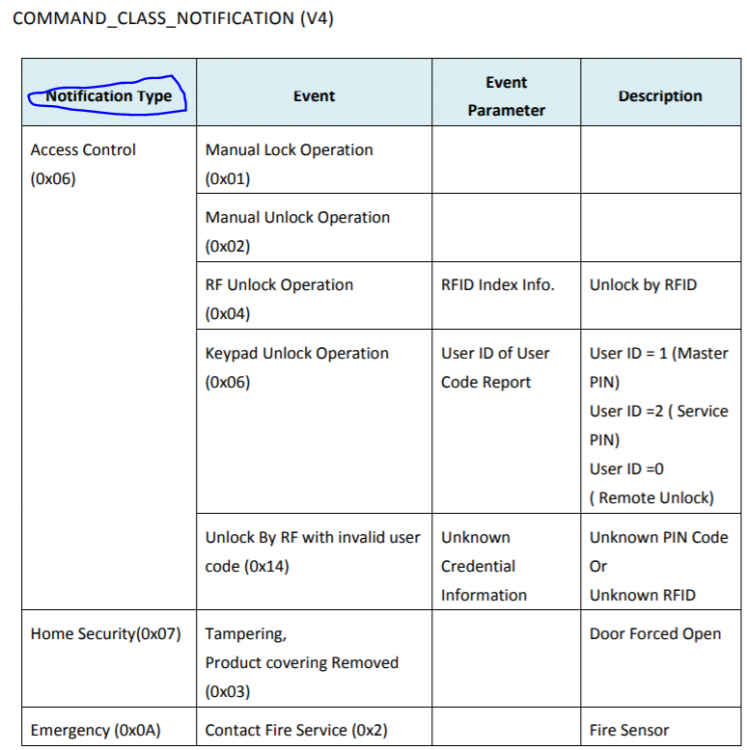

Hvis noen holder på å implementere, vet dere om det de kaller "Notification Type" i doc-en under command class 113, er det det samme som index?
  • index This is the position of the Variable on the device. The device manual should specify the variable index
