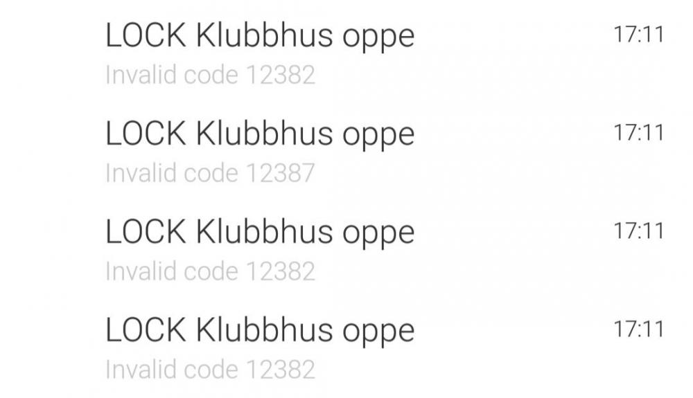

toonwolf Skrevet 20. januar 2019 Del Skrevet 20. januar 2019 Dette er hva jeg kaller en god integrasjon med en kontroller. Ikke bare får du melding om at det har blitt brukt feil kode, men også hvilken kode vedkommende har forsøkt å bruke med en ID Lock 150. Hentet fra en SmartThings V3 HUB med Rboy handler. Finnes det i det hele tatt noen kontrollere i dag som har en like god integrasjon? 2 Siter Lenke til kommentar Del på andre sider Flere delingsvalg…
