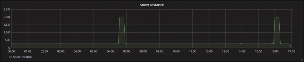

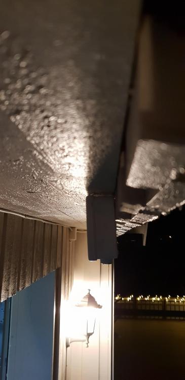

xibriz Skrevet 4. desember 2018 Forfatter Del Skrevet 4. desember 2018 (endret) Jeg hadde planlagt å peke sensoren litt ut slik at det traff ett punkt ca. 20 cm lenger ut en loddrett. Men siden jeg plagdes med å få sikkelig data på slutten så endte den nok helt loddrett eller bitte litt inn mot garasjeporten. Nå når jeg vet at jeg oppnår best resultat med garasjeporten igjen så kanskje jeg prøver på nytt å vinkle den litt ut. Utenfor sensoren så er raftekassen, ca 1,5 meter opp og 30-40 cm utover. Det er ca. 35-45 cm fra sensoren inn til garasjeporten. Ta tallene med en klype salt Det er kjempelenge siden jeg bestillte den trafoen, men nå var jeg gått tom for mobilladere så jeg hadde ikke noe valg. Jeg mener å huske at jeg leste noen reviews og fant ut at prisen var grei nok til at jeg tør å bruke den. Foreløpig med stikkontakt i garasjen. De ethernet-modulene er kjøpt separat. Altså kortet og pluggen hver for seg. Søk etter "RJ45 Ethernet Connector Breakout Board" på E-Bay. Planen er å vite når jeg står opp om vi må stresse for å rekke å måkke eller ikke. På sikt kan det være fornuftig å stå opp 15 minutter tidligere Endret 4. desember 2018 av xibriz Siter Lenke til kommentar Del på andre sider Flere delingsvalg…

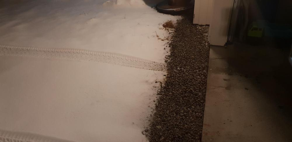

xibriz Skrevet 4. desember 2018 Forfatter Del Skrevet 4. desember 2018 Bilde av vinkel. Siter Lenke til kommentar Del på andre sider Flere delingsvalg…

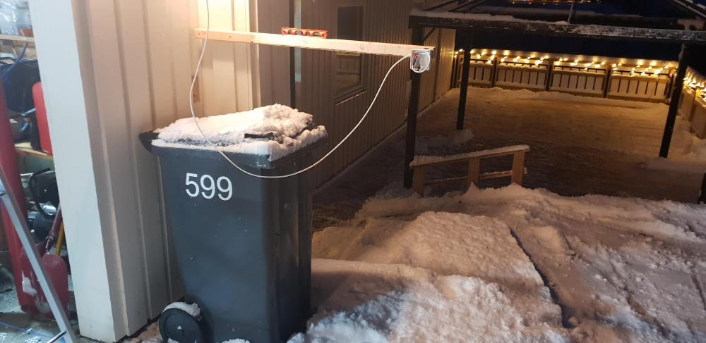

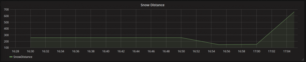

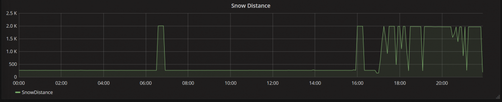

xibriz Skrevet 4. desember 2018 Forfatter Del Skrevet 4. desember 2018 Nå prøvde jeg å vinkle sensoren litt ut slik at den treffer bakken helt utenfor garasjen. Det gikk bra så lenge porten er igjen. De to toppene er når porten er åpen: Her satt jeg søppeldunken under: Det er ikke meldt nedbør den neste uken så det er bare å smøre seg med tålmodighet. Siter Lenke til kommentar Del på andre sider Flere delingsvalg…
xibriz Skrevet 4. desember 2018 Forfatter Del Skrevet 4. desember 2018 Det var visst en dårlig idè å vinkle sensoren ut. Feilraten spratt i været. Siter Lenke til kommentar Del på andre sider Flere delingsvalg…
Moskus Skrevet 4. desember 2018 Del Skrevet 4. desember 2018 Jeg klarte helt ærlig ikke helt å forstå hva som skulle være formålet med det... Siter Lenke til kommentar Del på andre sider Flere delingsvalg…
xibriz Skrevet 4. desember 2018 Forfatter Del Skrevet 4. desember 2018 (endret) Det kommer (kanskje) litt mindre snø helt inntil porten enn under åpen himmel + alt snøen kan bli komprimert rett forran porten hvis pga. varmluft som siger ut av garasjen. Jeg har ikke oppvarmet garasje, men det er varmere inni en utenfor. Endret 4. desember 2018 av xibriz Siter Lenke til kommentar Del på andre sider Flere delingsvalg…
berland Skrevet 4. desember 2018 Del Skrevet 4. desember 2018 For snømåling så bør jo sensoren stå langt ute på et jorde, og være upåvirket av alle objekter rundt (turbulens som legger snøen ujevnt). For snømåkebehovsensor så er kanskje kravene litt mindre.. Har du tenkt på korrigering av distanse etter temperatur? Lydhastigheten endrer seg noe med temperatur. Hvis lyden skal 2.5 meter ned og 2.5 meter tilbake igjen, så vil en temperaturforskjell på 10 grader gi sånn ca 9 cm forskjell etter et raskt overslag. Siter Lenke til kommentar Del på andre sider Flere delingsvalg…

xibriz Skrevet 6. desember 2018 Forfatter Del Skrevet 6. desember 2018 Jeg mistenker at sensoren treffer det det ikke er snø. Må nok finne en annen plassering. Siter Lenke til kommentar Del på andre sider Flere delingsvalg…
ArnieO Skrevet 6. desember 2018 Del Skrevet 6. desember 2018 51 minutes ago, xibriz said: Jeg mistenker at sensoren treffer det det ikke er snø. Må nok finne en annen plassering. Ultralyd-beamen er nok såpass stor der nede at du vil nok se det når det blir mer snø. Men det blir sikkert en "midlingseffekt", så det kan bli nødvendig å kalibrere. Siter Lenke til kommentar Del på andre sider Flere delingsvalg…
berland Skrevet 6. desember 2018 Del Skrevet 6. desember 2018 5 timer siden, xibriz skrev: Jeg mistenker at sensoren treffer det det ikke er snø. Må nok finne en annen plassering Jeg gjetter på at for å få presisjon nok til å detektere dette snølaget, må du peke sensoren loddrett ned, og montert på en pinne som stikker 1-2 meter ut fra garasjen. Siter Lenke til kommentar Del på andre sider Flere delingsvalg…

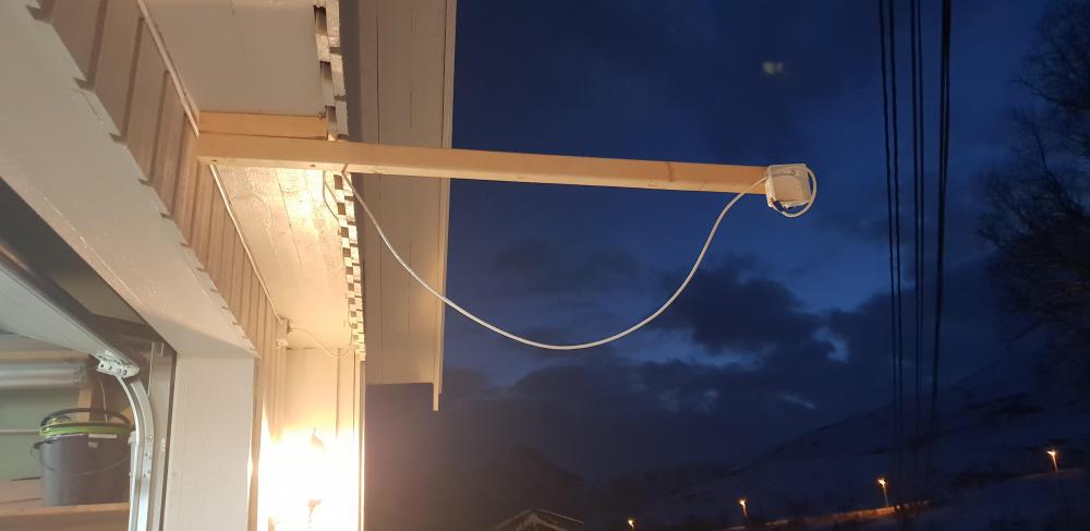

xibriz Skrevet 7. desember 2018 Forfatter Del Skrevet 7. desember 2018 Nå har jeg prøvd sonsoren her Og her Og til slutt her Uten å få noen avstand prøvde også en ny sensor i tilfelle den var defekt, og kontrollerte mot vegg og det fungerte bra. Konkluderer med at hc-sr04 er en blindvei. 1 Siter Lenke til kommentar Del på andre sider Flere delingsvalg…

berland Skrevet 7. desember 2018 Del Skrevet 7. desember 2018 1 time siden, xibriz skrev: Uten å få noen avstand prøvde også en ny sensor i tilfelle den var defekt, og kontrollerte mot vegg og det fungerte bra. Konkluderer med at hc-sr04 er en blindvei. Får du avstand til bakken under snøen, eller får du bare støy fra sensoren? Siden det finnes proff-varianter av ultralydsensorer der jeg ser teksten "Recommended for snow level measurement" så er det litt snodig hvis ultralyden fra din hc-sr04 er helt ubrukelig (går gjennom snøen) Siter Lenke til kommentar Del på andre sider Flere delingsvalg…
xibriz Skrevet 7. desember 2018 Forfatter Del Skrevet 7. desember 2018 Jeg får bare støy, ingen reell måling av verken snø eller bakken under. Jeg synes også det er rart. Men hvis jeg skal forske mer på dette må jeg lage en portabel sak for å prøve forskjellige plasseringer. Lurer på hva som hadde skjedd hvis jeg putter den i ett rør som er ca 10cm langt Siter Lenke til kommentar Del på andre sider Flere delingsvalg…
