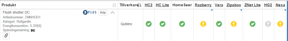

Kjøpte motorer til rullegardiner fra m.nu, der jeg fikk med en qubino shutter DC med firmware 1,1 og z-wave protokoll 4,5 denne fungere, men får opp melding i home center lite at den mangler template. Så trengte jeg en til shutter DC for 2 andre vinduer, denne kjøpte jeg fra intin.no. Denne ble levert med firmware 4.0 og z-wave protokoll 3,95. Denne får jeg legge til, får også melding om at den mangler template, men jeg får ikke konfigurert den.. Begge 2 kjører kalibreringsrundene sine, men den med nyeste fra intin sier at den ikke er konfigurert...
Dette resulterer jo i at jeg ikke får inkludere den i scener, kan ikke bruke trådløse brytere osv, kun kjøre den fra appen eller websiden...
Har kontaktet intin.no han bekreftet at alle qubino DC shutterene de selger ikke fungerer med fibaro (han testet)
Har kontatet fibaro, de ga den dårlige nyheten at de ikke kunne forstå hvordan jeg hadde fått den ene til og fungere da de ikke støtter qubino dc shutter...
Noen tips? Ser fibaro har en enhet for shuttere, men den er for 230v...

Det ser jo dessverre ut som om du har funnet svaret selv: HomeCenter støtter ikke Qubino sine motor-moduler (som er litt rart siden de nødvendigvis ikke overlapper bruksområder, som du også påpeker).
... hva med en ny controller...? ;)
Skulle til å foreslå 433MHz-styring men HomeCenter støtter ikke RFXCOM (eller 433Mhz generelt). Ser noen bruker Domoticz for 433MHz og Lua-koder det inn i HomeCenter, men det blir jo som å gå over bekken etter vann. Men det er mulig.
