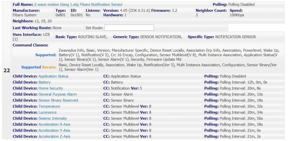

Gjelsvik Skrevet 18. desember 2018 Forfatter Del Skrevet 18. desember 2018 10 hours ago, Moskus said: Høyst sannsynligvis det siste. Men det hjelper å restarte plugin'en når dette skjer? Ja det hjelper umiddelbart. Jeg kan sitte på porselenstronen i mørket, restarte plugin fra telefonen, og så blir det lys umiddelbart ved neste bevegelse. Eller om jeg slår på lyset via web rett etter å ha restartet pluginen. Jeg satt opp restart zwave plugin hver 6time med jon00 verktøyet i går, og i dag har lys på badet fungert bra. 4 hours ago, iceball said: Har du sjekket at du ikke har masse unødvendige devicer som satt opp med polling? HS3 har en tendens til å aktivere polling med ca. 20 minutters intervall. Sjekk Plugins > Z-wave > Node Information Litt usikker på hvordan jeg tolker node-information. På root device så er polling disabled på alle, men de fleste child devicer ser jeg har polling. Hva er det da som er resultatet? Polles child-devicene, eller blir det skippet siden det er disablet på root-device? Se f.eks denne: Siter Lenke til kommentar Del på andre sider Flere delingsvalg…
Moskus Skrevet 19. desember 2018 Del Skrevet 19. desember 2018 16 timer siden, Gjelsvik skrev: Se f.eks denne: Oi, se der ja. Skru av polling på ALLE child-devicer (batteri kan du la stå). Dette gjelder forøvrig alle noder... Siter Lenke til kommentar Del på andre sider Flere delingsvalg…
