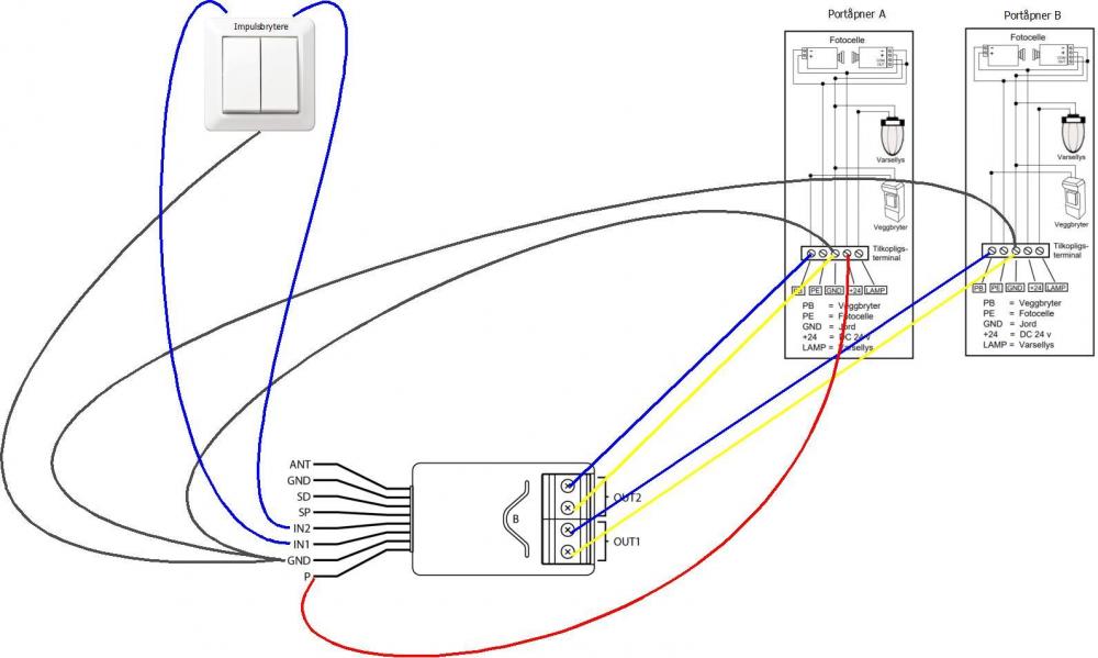

På 23.10.2019 den 14.47, lasseruud skrev:
Jeg syns det er vanskelig å forstå.
Hvor plasseres implanten? Festes den ved siden av garasjemotoren?
De blå ledningene i tegningen, hva brukes de til? Er det noe elektriker må legge opp?
Følger alt med i eska når du kjøper implanten, eller trenger du noe mer?
Mye dumme spørsmål, men mangler basiskunnskapen til å forstå hvordan det henger sammen.
Håper noe kan forklare litt enkelt 😊
Endret av Eivindsk
Du trenger litt lavspenningskabler, f.eks. trådene i en ethernet kabel.
Out1 og out2 ledninger skrues fast i terminalene på smart-implant og kobbles til portåpner.
GND og P kablene til smart implant kan gjerne kobbles til GND og 24V på portåpner (du må gjerne forlenge de ledningene)
Kablene for IN1 og IN2 (forlenges) og kobbles til terminalene på bryter
Alt er lavspenning og kan utføres av deg selv.
Rent praktisk har jeg selv valgt å trekke en ethernet-kabel fra portåpner til stedet jeg har bryteren og plassere bryter og smart impant sammen. Jeg antar at portåpner står ca 5m unna der bryter skal stå og da trenger du 5m med ethernet kabel (eller kjøp 4-par kabel (modulkabel) fra kjell.no, hvit tynn greie)
