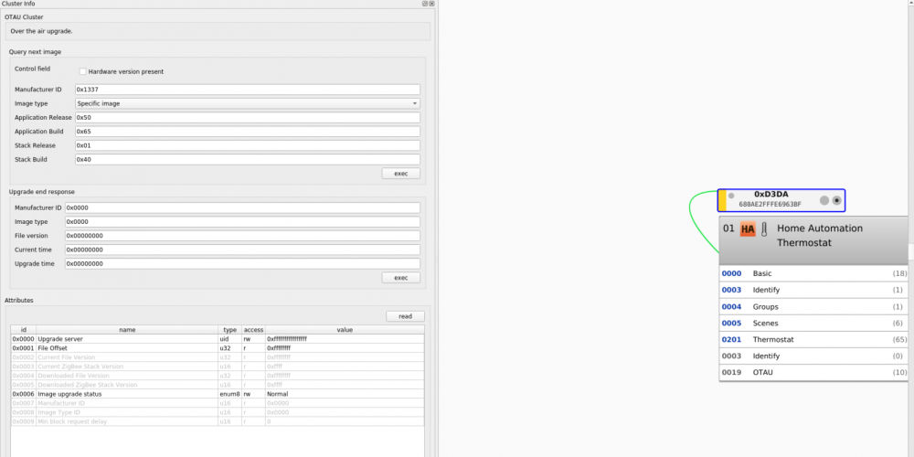

Dreuf Posted January 2, 2020 Posted January 2, 2020 Å få ut den gamle føleren er sjelden noe problem. Å få den inn igjen kan være ett problem. På Thermostaten har du innstillinger på hvilken føler du kobler til, mener det er 2-3 forskjellige å velge i alt etter motstand. Så om det ikke er noe feil med den gamle ville jeg brukt den på nytt. (Det gjorde jeg på mitt bad). Elko TR RF og deconz: Jeg sliter med at thermostaten ikke oppdaterer verdiene til Home Assistant og at enheten blir utilgjengelig. Om jeg går inn på Deconz via VNC, velger thermostaten - basic - cluster info og trykker på "read" så kommer verdiene inn på HA. Må jeg aktivere "polling" på noen måte, og hvordan gjør jeg evnt det? Kan veldig lite om Deconz.. Quote
Prj_84 Posted January 2, 2020 Posted January 2, 2020 Temperatur for gulvføleren ligger på et annet attributt en standard og vil derfor ikke kunne leses om det brukes standard zigbww Termostat oppsett. Disse er de de viktigste egne aributtene som Elko har lagt inn (En full liste ligger under): 0x409 (encoding:29 value: <verified floor temperature sensor measurement> 0x403 (encoding:30, value: <verified 00=luftføler, 01=gulvføler, 03=gulv vakt> 0x408 (encoding:21 value: floating values ex: 001a, 01a9, 01dd, 0000, 0087 <- Average power consumption last 10 min. 0x415 (floating encoding:10, value: <verified heating active/inactive> 00=idle 01=heating Dette brukes i appen jeg laget for Elko i Homey :-) * Elko ESH Plus Super TR RF * *----------------------------- * Info - this first section lists atributes that are used by Elko Super TR which are * part of the Zigbee cluster definition for the thermostat cluster (0201) *----------------------------- * Minimum setpoint: Cluster 0x201 - Attribute 0003 = 5 degrees C * Maximum setpoint: Cluster 0x201 - Attribute 0004 = 50 degrees C * Measured air temperature: Cluster 0x201 - Attribute 0000 * Heating Setpoint: Cluster 0x201 - Attribute 0012 * Cluster 0x201 - Attribute 0011 = encoding:29, value:0a28 - is this a default value of 26 degrees C? * * * *----------------------------- * vendor specific attributes *----------------------------- * 0x401 (encoding:21, value:03e8 for bath/entre = 1000 decimal) value=07d0 for gang and lekerom = 2000 * 0x402 (encoding:42, value: <verified sonetext as hexstring> * 0x403 (encoding:30, value: <verified 00=luftføler, 01=gulvføler, 03=gulv vakt> * 0x404 (encoding:20 value:0f for all termostats) * 0x405 (encoding:10 value:0 for all termostats) * 0x406 (encoding:10 value:01 for all termostats) * 0x407 (encoding:41 value:00 for all termostats) unhandled length warning) * 0x408 (encoding:21 value: floating values ex: 001a, 01a9, 01dd, 0000, 0087 <- probably power consumption * 0x409 (encoding:29 value: <verified floor temperature sensor measurement> * 0x410 (unsupported attr) * 0x411 (encoding:10, value:00 for all) * 0x412 (encoding:10, value:00 for all) * 0x413 (encoding:10, value: <verified child lock> 00=unlocked 01=locked * 0x414 (encoding:20, value:1c for gang/bad/entre og 1b for lekerom) <- might be max temp for gulv vakt * 0x415 (floating encoding:10, value: <verified heating active/inactive> 00=idle 01=heating * 0x416 (encoding:41, value:520a000106010107 for both) unhandled length warning * 0x417 (encoding:28, value:00 for all) * 0x418 (encoding:20, value:0a for all) * 0x419 (encoding:20, value:00 for all) * 0x420 (unsupported attr) * 0x421 (unsupported attr) * 0x422 (unsupported attr) Notes: noticed that what I expect to be power consumption (a:408) is reported every 10 min, maybe this is a configuration element and maybe this is an average consumption for the last 10 min? my configurereporting asks for reporting minimum every half minute and max every 60 min, so the thermostat seems to report every 10 min regardless of the configurereporting. Quote

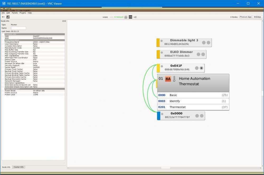

VikingOy Posted January 3, 2020 Posted January 3, 2020 Hei, Mot bedre vitende, ser det ut til at jeg på mystisk vis har fått en eller annen form for kontakt mellom deCONZ og ELKO termostaten (se bilde). Ikke spør meg hva jeg gjorde og ikke gjorde - Jeg trykket på "pil opp" og "M" samtidig og sprang tilbake til "the old web App" og åpnet nettverket. Termostaten sa: "Pairing" --> "Leaving" og holdt deretter kjeft. Så prøvde jeg et par ganger til, i den tro at dette ikke fører noe steds hen. Det var først etterpå at jeg ved en tilfeldighet fant termostaten i deCONZ. Den finnes ikke i Phoscon og heller ikke i Home Assistant. Hva jeg nå kan gjøre for å komme et steg videre - aner jeg ikke. Jeg er åpen for forslag (fra alle). Quote
oyvindhauge Posted January 4, 2020 Posted January 4, 2020 (edited) @VikingOy: Jeg har fått til akkurat det samme som deg. Det tyder da på at jeg også har klart å få termostaten inn i nettverket. Det neste de andre har gjort er å få termostaten inn i Home Assistant via REST. Se https://dresden-elektronik.github.io/deconz-rest-doc/getting_started/ og https://www.home-assistant.io/integrations/rest/ samt meldingen fra @Dreuf 9 hours ago, Dreuf said: I home-assistant så har jeg lagt til dette i config yaml: - platform: rest resource: http://ip-til-deconz/api/access-token/sensors/id-for-sensor/ name: "Varme Bad Oppe" force_update: 10 Jeg får dessverre ikke til dette da min termostat ikke har lagt seg til som en sensor. Jeg finner den dermed ikke i listen over sensorer når jeg henter ut info via REST API-et. Test gjerne om du får det til og rapporter tilbake da vi kanskje er i samme båt. Jeg bruker https://www.getpostman.com/downloads/ for å teste REST. Se under. For å få dette til å fungere med HASSIO måtte jeg ha følgende instillinger i deConz-plugin. Det var lenge siden jeg hadde installert plug-in og jeg måtte trykke "Reset to default" for å få opp alle tre mulighetene under "Network". Tidligere var det bare 2 der. Edited January 4, 2020 by oyvindhauge Quote
