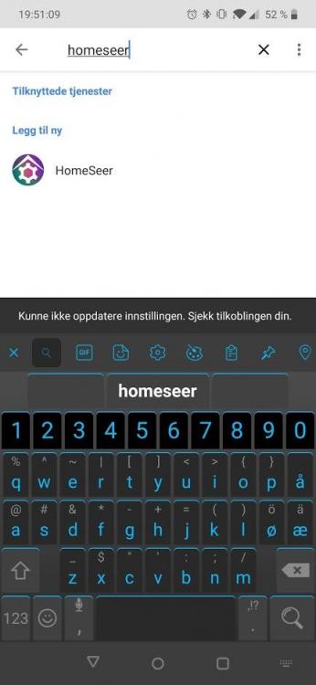

Prøver å få Google Home til å fungere med homeseer.
går inn på legg til nye elementer i Google Home og søker opp homeseer, så langt fungerer det bra. Problemet et bare at den finne 11 enheter i homeseer og jeg har langt mer enn det? Hvorfor kommer ikke alt opp og hva kan jeg gjøre for å få flere elementer fra homeseer til Google Home.
de jeg Har fått inn fra hs3 fungerer bra med Google Home, bare synd at den ikle finner mer.

Du må sette dei opp med voice command. I tillegg takler ikkje Google alt mulig av kommandoer. Kom med eksempel på det som ikkje fungerer, så kanskje vi kan hjelpe deg...
