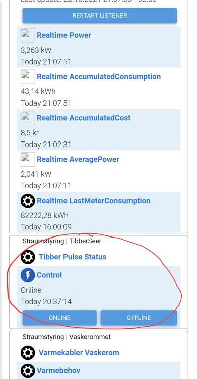

Join skrev (7 timer siden):
Ja, det er dét eg vurderer å lage til.
Jeg gjorde det slik: et event for å detektere stopp:
og et for å detektere start igjen:
Jeg bruker ikke den virtuelle variabelen til annet enn å indikere feil å alle HSTouch enhetene men det er jo fritt fram å finne på annet.
