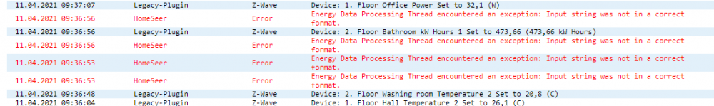

17 timer siden, Moskus skrev:
Godt mulig.
Jeg mener at "Energy"-delen bør du bare stenge av med en gang, akkurat som med HS3...
OK?
- Fordi? (Ikke det at JEG har brukt den noen gang men det var kanskje en av de tingene jeg følte at alle andre gjorde... Gjør dere ikke det?)
- Hender jeg ser flotte grafer over temperaturer og forbruk og masse greier på diverse postinger, -hvor kommer de fra?
- Hvordan stenger jeg av den?
Lenke til innlegg
Del på andre sider
40 minutter siden, Fermate skrev:
Fordi?
Bugs. Bugs everywhere. :)
Device History, hvis det er HomeSeer. :)
Evt. Graphana hvis du vil
Det er under Setup et sted, nederst.

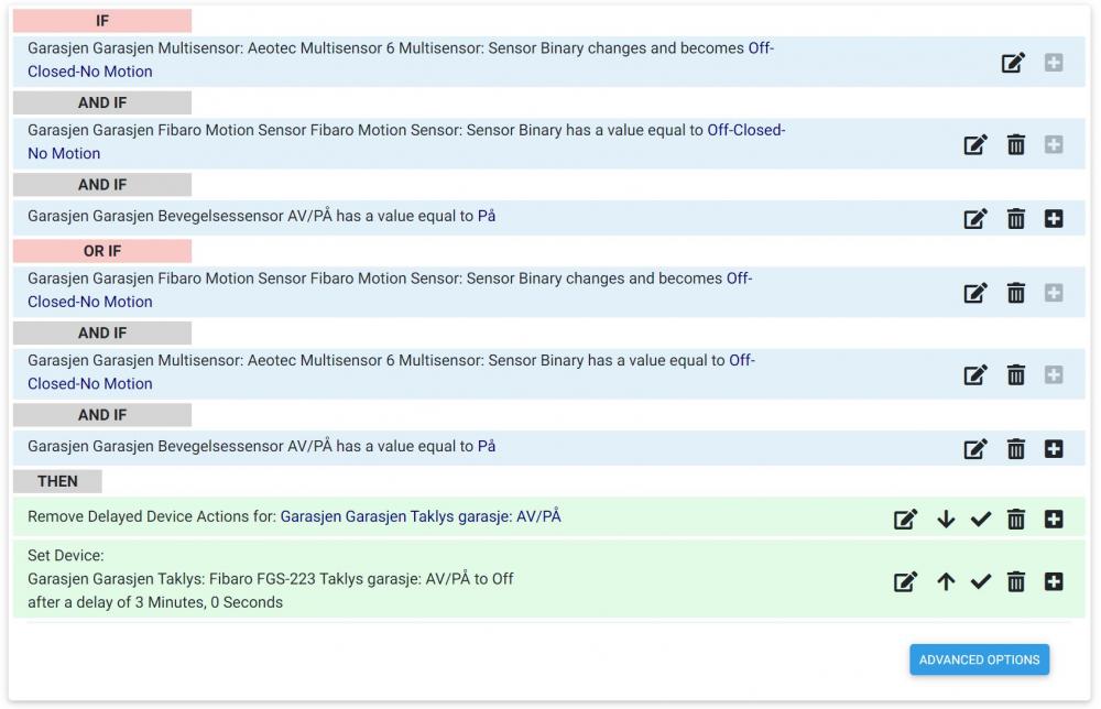

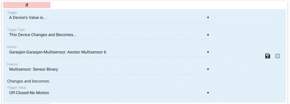

Neida (men hyggelig at du følger med :) ) men det går litt sakte akkurat nå:
Alle mine devicer er koblet i software (med eventer) mellom "bryter" og den som skal aktiveres.
Det betyr at hver j... veggbryter, bevegelses detektor eller andre sensorer må ha en (eller fler) Eventer for å fungere.
I tillegg legger jeg nå (klok av skade :) ) på status devicer som kan override all type automatikk:
Det er praktisk i div situasjoner som oppstår (uten at en på forhånd kan forutse at og når de trengs) å kunne skru av automatikk.
Fordi HS har et slikt (for j...) point and click interface for å lage eventer, orker jeg bare SÅ mange klikk og leting i dropdown lister hver dag.
Det er sikkert fint at WEB interfacet er blitt "enda mer web" siden HS3 men det irriterer meg at jeg ikke kan droppe en boks og så trykke "2" for å hoppe ned til 2.etasje :(
Alle slike status devicer skal helst ha en Alexa komanndo og også en knapp på HSTouch interfacet på vegg-iPadene.
Det tar TID!
