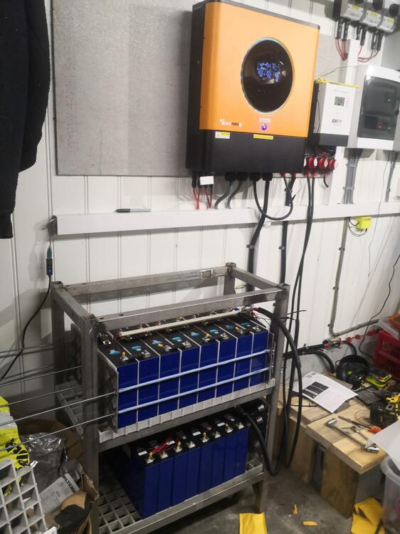

SveinHa Posted November 22, 2022 Author Posted November 22, 2022 Så var endelig batteripakken tilbake til normalen (og litt til), 230+280Ah/12+14.5kWh (deksler fjernet for anleningen): Kjørte aggregatet litt i dag og etter et kvarter med 8.5kW/150A lading ser det slik ut: Litt varme i plusskabelen mellom inverter og bus men den er helt i grenseland siden den ble dimensjonert for en mindre inverter... Ellers har jeg fremdeles en slags dialog med EASunPower om inverteren som døde etter deres instruksjoner men det går fryktelig seint... Quote

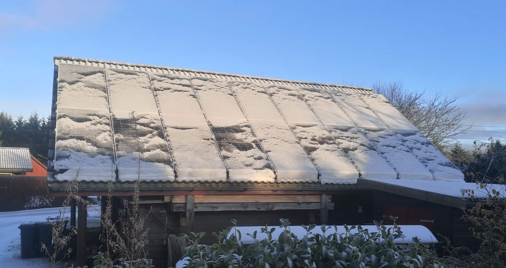

SveinHa Posted December 8, 2022 Author Posted December 8, 2022 Med svært lav sol og en del skygge på panelene så blir der 3-400w ut av dette her også: Ble litt imponert jeg... 2 Quote
SveinHa Posted January 4, 2023 Author Posted January 4, 2023 (edited) Siden LiFePO4 batterier ikke skal lades i minusgrader og vi hadde en god kuldeperiode på slutten av året måtte der til en nødløsning. Batteriracket har godt åpne hyller så der er god luftsirkulasjon og med en 200W frostvakt stilt på helt lavest temperatur og low-e isolasjon rundt pakken holdt batteriene seg over 2 grader hele tiden: Ellers så sier loggede data at inntjeningen fom mai 2022 og ut året har endt på kr 3.214.- kun ved å kjøpe strøm når den er billig for å lade batteriene og kr 12.828.- på solcelleproduksjon, totalt for 8 mnd: kr 16.042.-. Det er ca 11.5% av kostnadene med hele anlegget og det må sies å være meget bra. Ligger an til 6 års nedbetaling. Disse regnestykkene blir litt akademisk fordi det er vanskelig å sammenligne et reelt forbruk med et forbruk tilpasset både sol og strømpris men disse tallene er basert på følgende: Strømpris/batterilading, teoretisk: Antall kWh brukt til batterilading * månedsgjennomsnittspris. Strømpris/batterilading, reell: kWh * strømpris samme timen. Inntjening er differansen mellom disse. Solcelleproduksjon: kWh * strømpris samme time. Alle strømpriser er regnet + nettleie - strømstøtte. Jeg ser også på måling av energi inn/ut av systemene mine at der normalt er rundt 100W i tap. Dette kan jo være målefeil men ikke så usannsynlig at der går med 100W underveis, ville kanskje anta det var litt mer og... Uansett så regnes disse tapene som minus solcelleprod. Edited January 8, 2023 by SveinHa 2 Quote
