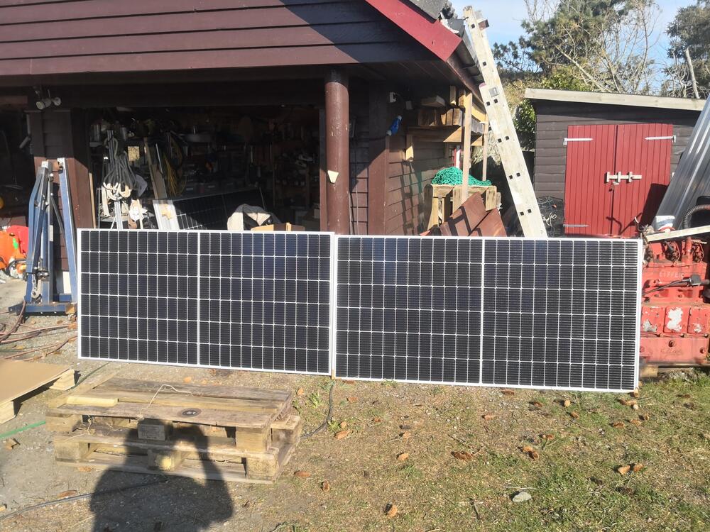

SveinHa Posted April 19, 2022 Author Posted April 19, 2022 Gjorde et lite prøveoppsett i dag med 2 paneler a 450w så klarte jeg i alle fall å få 650w inn på batteribanken i litt halvsløv ettermiddagssol... Har begynt på festene på garasjetaket og tenker jeg kan få noen få paneler opp i løpet av morgendagen. Begynner med å få liv i de 4 panelene som går på tilleggsregulatoren først og fortsetter med de resterende 14 etterpå... 2 Quote

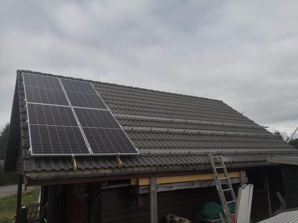

SveinHa Posted April 28, 2022 Author Posted April 28, 2022 (edited) Ble ikke så gode bilder men her viser takkrok fastskrudd i takstol,og tilpassing av takpanne: De stedene ledninger skal under taket er der plass i utskjæringen i takpanne ved siden av takkroken og der ligger flexirør under takpannene fram til et fellespunkt der alle rørene går gjennom sutakplatene og med til inverter/MPPT. Tusler på fram men gårsdagens økt med å flytte hele greiene 15cm vest og sette opp 3 av 6 skinner ble nok for en ikke helt god skrott... Må få unna litt konfirmasjon også... Edited April 28, 2022 by SveinHa 2 Quote
