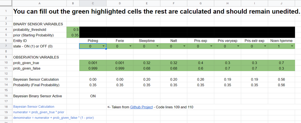

  3. Jeg har solceller på huset. Tanken med binary_sensor.soltimer var at jeg skulle ha en sensor som var on når solcellene produserte over 1000 W og av ellers https://www.home-assistant.io/integrations/forecast_solar/. Har ikke begynt på dette ennå så jeg lagde en tod sensor med navn binary_sensor.soltimer i mellomtiden som er on mellom 11:00 - 15:00. Her er regnearket du kan bruke på vvb oppsettet ditt. VVB.xlsx
  4. Litt teori: I sannsynlighet skal verdien P være mellom 0 og 1. Finner vi sannsynligheten for at en hendelse er sann (P(sann)), så kan vi finne sannsynligheten for at hendelsen ikke er sann ved å regne: Hendelse er usann = 1 - P(hendelse er sann). Begge disse sensorene har en veldig liten sannsynlighet for at de er sann på 0.001 (dvs 0.001 * 100% = 0.1 % sannsynlighet). Vi har en terskelverdi ( probability_threshold) på 0.5 (50 %). Så hvis du er hjemme (binær sensor er on) vil vi få en sannsylighet på over 50 % (0.56) og den bayiske sensor vil også være on. Når en eller begge av disse sensorene er on vil de trekke ned sannsynligheten til under 50 % av bayiske sensor vil bli off. Vedlagt ligger et regneark som Youtuber som jeg la ut lenke til brukte. Legg merke til at jeg legger inn innganger (Entititet ID) med minst sannsynlighet først og de med størst sannsynlighet sist. Prob_given_false er regnet ut som beskrevet ovenfor altså 1 - P(hendelse er sann). Det som er utfordringen er å finne ut sannsynlighetene for hendelsene. Dette regnearket kan simulere før en opprettet entitetene. BayesianVK .xlsx Stemmer det. Jeg har opprettet en tod sensor https://www.home-assistant.io/integrations/tod/ som heter bare natt. Jeg skulle ha døpt den om til vvb_natt istedenfor. Jeg har nå endret tidspunkt igjen fra 22:00 - 01:30 på grunn av ny nettleie. - entity_id: 'binary_sensor.natt' prob_given_true: 0.7 platform: 'state' to_state: 'on'

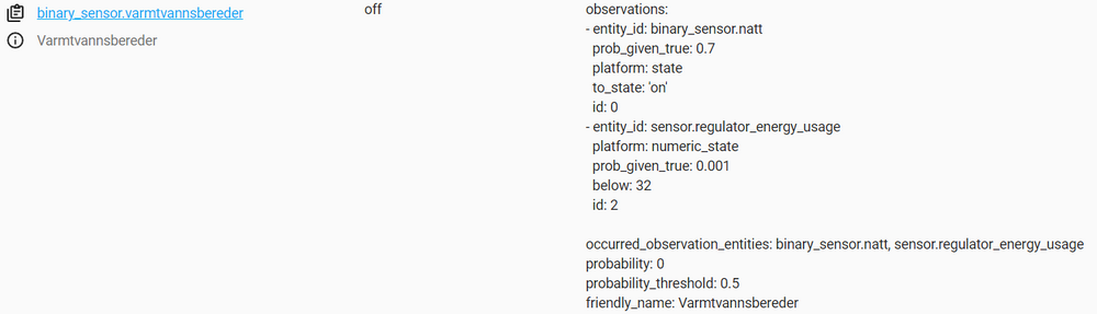

  7. @haraldov takk for innspill både på schedy og bayesian. Skjønner litt mer etter videoen. Har lyst å prøve dette. Antar bayesian var grunnen til at du droppet schedy. Har noen spørsmål allerede.. 1 Hvorfor brukes input_boolean.ferie bare for varmekabler gang/bad/stue og ikke varmepumpe? 2 Må jeg ha en binary_sensor_noen_er_hjemme? Har ikke noen gode deteksjonmetoder per nå. 3 Hvorfor er sensor.regulator_energy_usage og ferie prob_given_true ("sannsynlighet for sann") satt så lavt, 0.001? Svar fra stigvi under, tok det med om andre skulle lure på det samme.. 4 Du sier vvb er aktiv 22:00 til 06:00 men jeg ser ingen steder i koden din hvor det skjer, er det mer bak automasjonen? Det er vel i automasjonen du drar inn klokkeslett og ikke i bayesian koden? 5 binary_sensor.natt og soltimer finner jeg sikkert om jeg søker på forumet her, er ikke å finne i "varmestyring med bayesian sensor" Tror jeg begynner med en veldig enkel for vvb uten strømpriser ala dette, en template sensor og automasjonene dine 🙂 - platform: bayesian name: 'Varmtvannsbereder' prior: 0.35 probability_threshold: 0.5 observations: - entity_id: 'binary_sensor.natt' prob_given_true: 0.7 platform: 'state' to_state: 'on' - entity_id: 'binary_sensor.soltimer' prob_given_true: 0.7 platform: 'state' to_state: 'on' - platform: 'numeric_state' entity_id: 'sensor.regulator_energy_usage' prob_given_true: 0.001 below: 32
