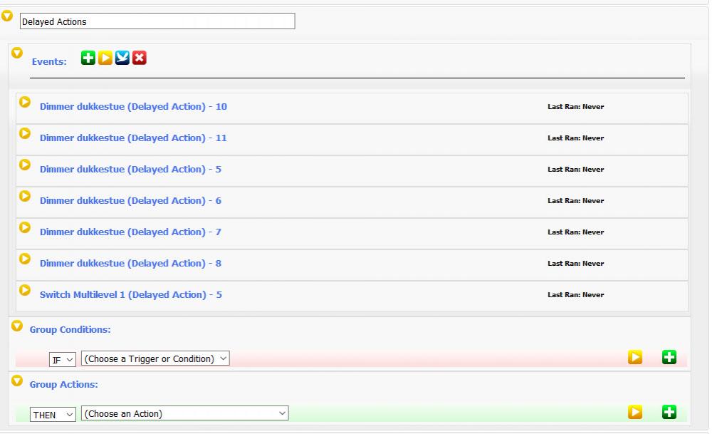

    Det var den dokumentasjonen jeg tok utgangspunkt i, men har altså ikke fått det utfallet jeg ventet.. Jeg skal gjøre et nytt forsøk om litt nå - oppdaget at loggen var noe annerledes tidligere i kveld, så det kan være jeg får nok info ut fra loggen også. Dette ligger i delayed actions. Har sett igjennom alle, og ingen av de har noe med kinoen å gjøre. (Forøvrig noe merkelig at det havner events der med noe som for meg virker til å være tilfeldige datoer, og klokkeslett som nok er solnedgang, samt justering av dimmeren på dukkestua..) @psv021 Den andre "ejecten" er for å kjøre skuffa på Blu-Ray'en inn igjen. Går via Harmony-hub, men tipper det ville hett eject om jeg kunne kommunisert direkte med spilleren også. (Det blir vel på neste tenker jeg.. Nå har jeg en DVD-2500BT som skulle være helt rå, men den er _utrolig_ enkel, så denne er igrunnen bare et drev med HDMI-utgang..)

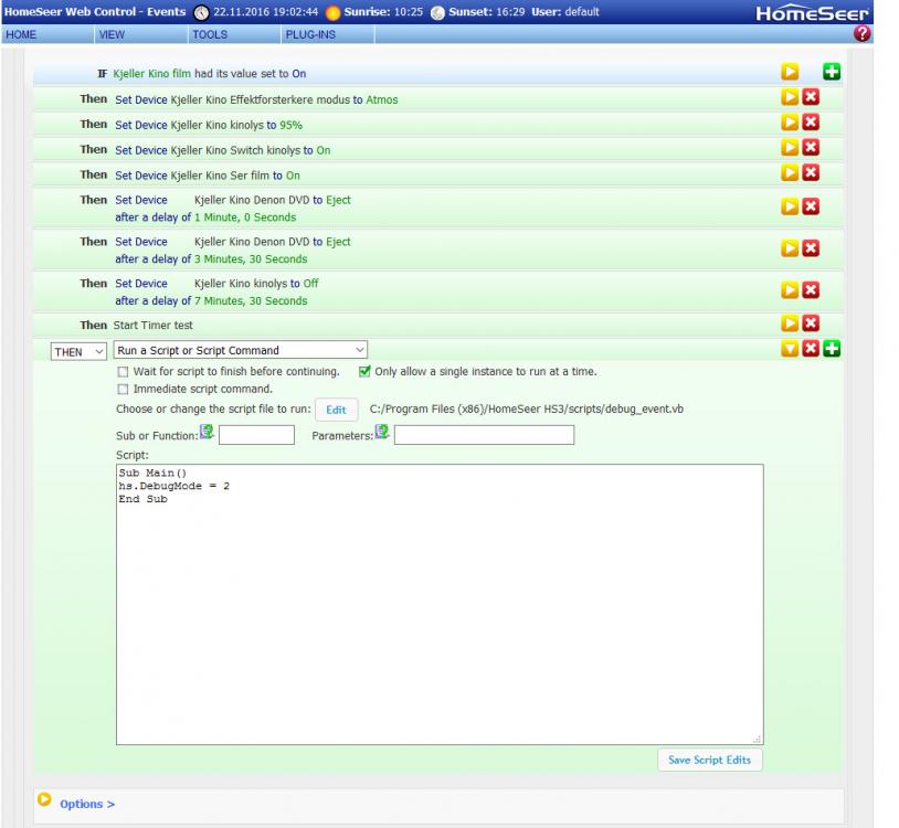

    Debugge event
    Dette er egentlig et generelt spørsmål, men siden jeg har en konkret sak jeg sliter litt med kan jeg bruke den som eksempel Hvordan i all verden får en aktivert debugging av events? Fant noe fra Homeseer som nevner et script, og har prøvd å lagt inn følgende script (her er også eventen jeg sliter med), men det skapes verken noen mappe for debug-logger eller noen loggfil i loggmappa, så jeg vil anta at jeg har gjort noe galt? Forøvrig er problemet med eventen at lyset slås på etter en stund, og jeg må da manuelt slå det av igjen Timeren ligger der for at eventet hvor filmen er ferdig skal teste mot timeren (for å unngå ivrige barnefingre som synes det er morsomt å trykke på brytere...) før det kan kjøre.
