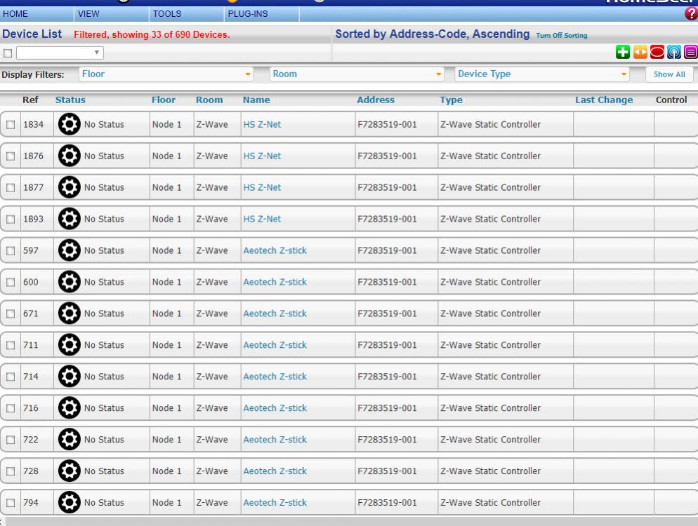

Jeg har lagt merke til, men ikke brydd meg så veldig mye om en snodig sak her. Kontrolleren, altså Node 1, får fryktelig mange enheter, uten at jeg helt vet hvorfor.. Jeg kunne scrollet videre ned på den lista der, og da kommer det flere HS Z-Net igjen.. Er det noen som vet hva det der skyldes for noe, og hva en kan gjøre for å få ryddet opp?
