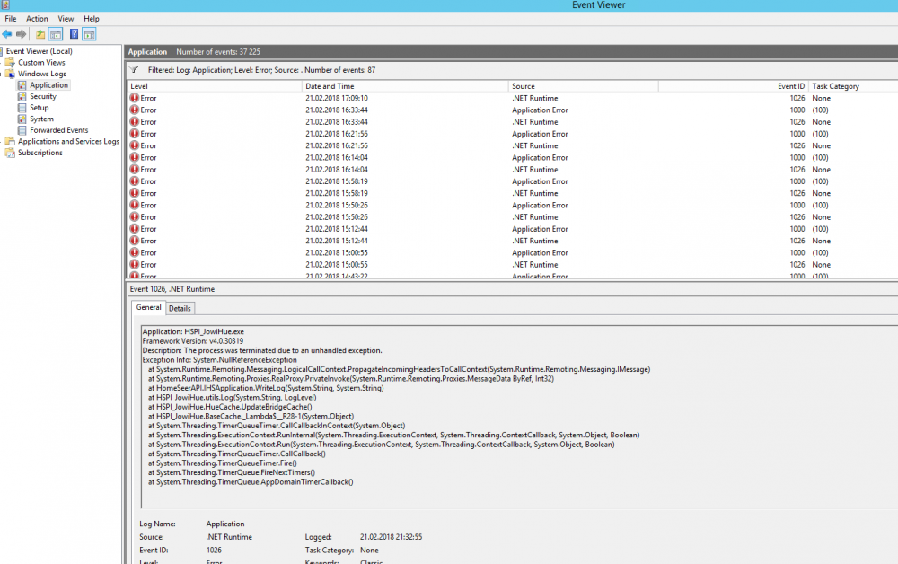

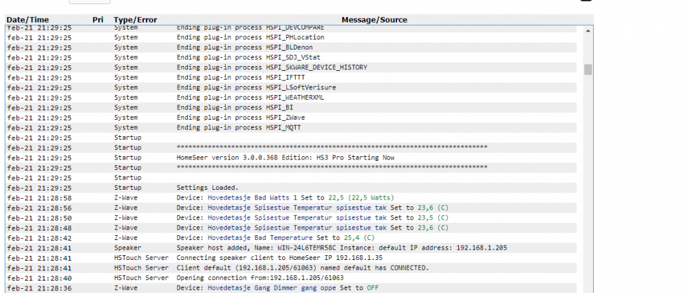

  10. Når jeg kom fra kontoret i dag irriterte jeg meg veldig over at garasjeporten ikke var helt stødig, men tenkte ikke så veldig mye mer over det, ikke tenkte jeg mer over at lysene ikke slo seg på når det begynte å bli mørkt heller, men når porten kranglet enda mer senere på kvelden måtte jeg inn å sjekke.. Først i HS3, der fant jeg dette: Ser jo ingen ting som indikerer at systemet går ned, men det viste seg å ha skjedd MANGE ganger.. Begynte så å gå etter på serveren, og fant dette; Det er forøvrig Jowihue som går igjen både i .NET Runtime og Application Error. En ting som er merkelig her er at i utgangspunktet har det ikke skjedd noe som helst nevneverdig på serveren på en god stund - sjekket faktisk tidligere i dag, og da var oppetida på 28 dager.. JowiHue tror jeg heller ikke er oppdatert de siste dagene (men har siste versjon - alt er up to date). Har gjort èn ting i dag: satt opp VPN på serveren (ja, jeg kjører alt på samme server enda, men en vakker dag om ikke så alt for lenge skal det virtualiseres!), men det gikk jo forsåvidt veldig fint, og det var kun oppsett - rollene var allerede installert, så det var vel knappest noen servicer som ble startet. Kjørte en omstart da det var en oppdatering som ventet i Windows Update, og etter det har det igjen vært dønn stabilt, men jeg vil jo ikke at noe slikt skal skje igjen.. Er det noen som har noen anelse om hva dette kan skyldes for noe, og hva jeg evt kan gjøre for å forhindre dette? (Kunne forsåvidt klart meg uten JowiHue, men det er igrunnen feil svar å avinstallere/deaktivere den.) Det som var litt interessant er at når jeg googla "jowihue crash", fant jeg denne fra i går: https://forums.homeseer.com/showthread.php?p=1352202 Jowihue er ikke nevnt i tråden, men det var jo litt merkelig at han tilsynelatende opplever det samme som meg, èn dag i forveien..

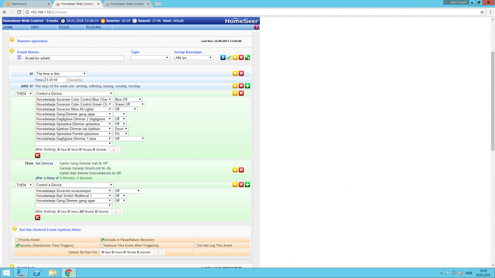

  15. Da kan jeg vel konkludere med at den lille, men utrolig viktige endringen som ble gjort løste problemet mitt I tillegg til "Security offset"-parameteren, har en en like under, "Security offset enable", som i mitt tilfelle ikke var slått på.. Her er det vel bare å gå i skammekroken først som sist....

  21. Jeg har egentlig ikke sett det veldig store behovet, mer en "nice to have", men har forsøkt å aktivere "security" på noen eventer. Security offset er satt til 30 minutter i innstillingene, og jeg tenkte nå for meg selv at det i kombinasjon med at parameteren er aktivert på eventen er tilstrekkelig, men dette virker ikke... Er det noen her som ser noe helt opplagt jeg har missforstått eller glemt av? (Det er forøvrig en stor grønn "V" på "Options" før en åpner den. Eventet fungerer ellers godt (sett bort ifra at jeg definitivt burde endre enten døgnrytme eller klokkeslett den der skal starte på da )
