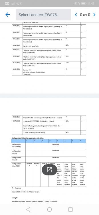

  7. Ser ut som eg har funne ei løysing. Det viste seg at parameter 101, 102 og 103 var litt forskjellig på dei to relea eg har, og kun eitt av dei rapporterte strøm i det heile tatt. Desse vart kopiert til hhv 8, 4 og 0 på det andre som rapporterte strøm veldig ofte, og rapporteringen opphørte fullstendig. Det kan eg leve med så lenge effekt oppdaterer seg tilnærma live. Den er satt til 2 sekund og det ser ut til å fungere, men då utan rapportering av strøm. Det er heller ikkje hjelp i å polle.

  10. Ja det bildet er likt hos meg. Men der kan ein justere på effekt (W), ikkje strøm (A). Og det er det som er problemet - om ein stiller ned tida så rapporterer effekt kun ved endring større enn det som er innstilt i parameter 91 og 92, men Strøm devicen blir rapportert så ofte som tida er innstilt på, uansett kor liten endringen er.

  14. Ja, men i tabellen som eg antar er den som vist på bildet skal det vel gå an å justere litt meir avansert. Eller?
  15. Eg prøvde å endre tilsvarande til 3 sekund og effekten oppdaterte seg "momentant", men kun når endringen var større enn satt i parameter 91/92 - altså akkurat som eg ynskjer. Det som var problemet var at devicen for strøm oppdaterte seg like hyppig, men bryr seg ikkje om at endringen er heilt ubetydelig. Om eg skjønnar korrekt skal dette være mogleg å justere vha parameter 101,102 og 103, men eg må innrømme at eg er usikker på kva desse bør settast til....

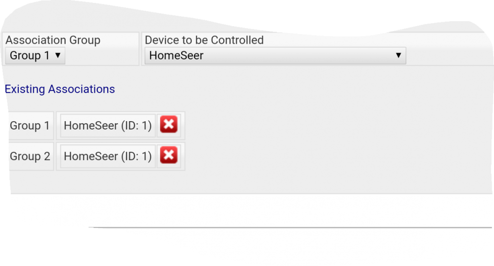

  24. Har no to Aeotec heavy duty relé i drift, til Vv-tank og komfyr. Begge to rapporterer effekt, men kun ved faste intervall (satt opp under Settings på parentdevice), men ikkje ved effektendring større enn xxx. Eg ser ikkje heilt behovet for regelmessige rapportar, men for å få relativt kjapp oppdatering ved av/på så må regelmessig rapport settast veldig hyppig og det er lite bra for nettverket. Har parameter 90=1, 91 og 92 til passe verdiar. Har også prøvd parameter 80=2. Assosiasjoner ser ut som vist under, der var det faktisk ingenting i utgangspunktet. Likt på begge relé. Etter rescan kom gruppe 1 og gruppe 2 er lagt til manuelt. Tips til oppsett?
