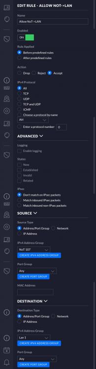

  19. Eg drar denne tråden inn i lyset igjen. Har hatt ein heil drøss av desse, stort sett bearbeida til å bruke DS18B20, i drift lenge og det har fungert knirkefritt. Men har no satt opp nytt nettverk i huset med segmentering i fleire VLAN, og eg kunne tenkt meg å ha fått putta desse inn på eit anna VLAN enn HS-serveren. Ingen problem å få sensorane inn på det nye VLAN'et, men eg får ikkje verdiane overført. Har forsøkt å lage så godt som fri flyt mellom dei to, men er usikker på om eg har opna korrekt port. Er det nokon som med sikkerheit veit kva slags port som blir brukt?

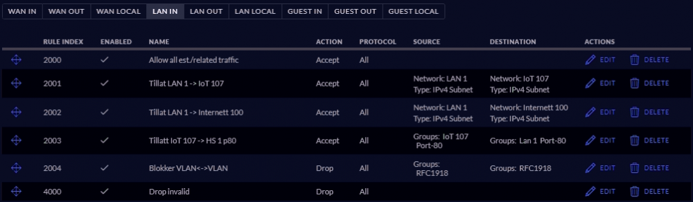

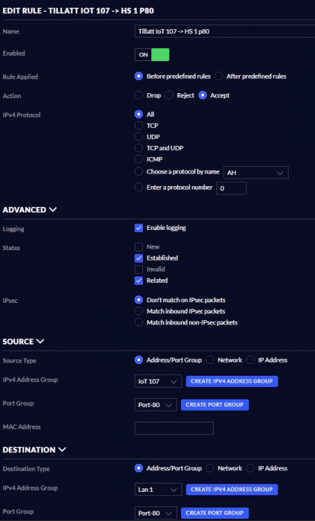

  21. Eg forstod det slik på ISP, men det kan være at eg misforstod.
