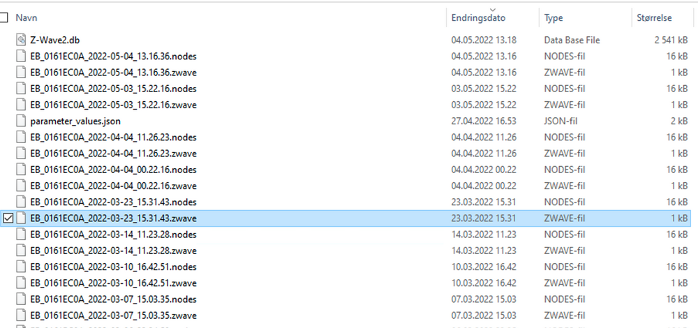

  9. La inn årsbackup fra 2021, nå har jeg 48 noder og mer happy. Men føler ikke dette er trygt. Hvis backup ikke fungerer, optimalisering skader - hvorfor finnes de da.
  10. Jeg gjør det via plug-in, controller manager, backup/restore. Må nok kartlegge i detalj hva som mangler ut fra device-lista. Det blir ikke i dag. 🙃
  11. Jeg har testa, med backup fra FØR den ene Aeoteccen sluttet å fungere hjalp ikke. No Node ID, hva betyr det? Har flere som ikke rapporterer/lar seg kontrollere men som svarer. Er dette til hjelp for videre feilsøking?
  12. Takk, jeg gjør et forsk i helgen. Som du ser er det fra 51 til 16 noder. Pussig.

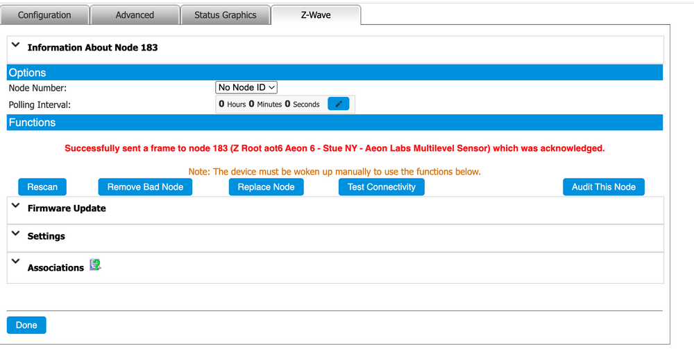

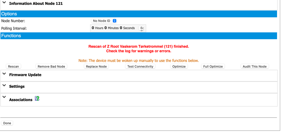

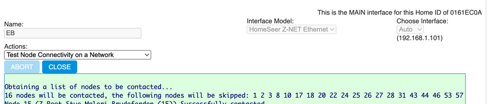

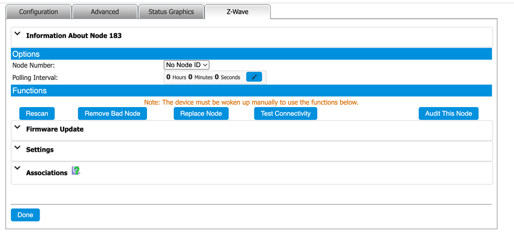

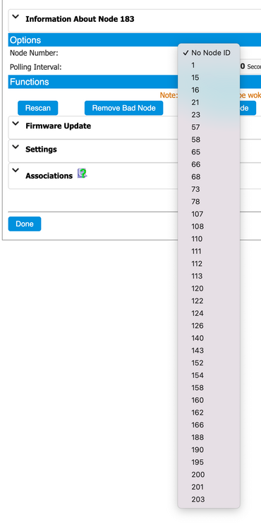

  13. Nå blir jeg sprø, flere noder har sluttet å svare. Fibaro puck, Fibaro plugg, Aeotec plugg og Aeotec 6 Multisensor. Fellesnevner er at root-devicen mangler id. Har vel 40-50 noder, men «test connectivity» finner kun 16! Logg viste 36 noder. Aeotec multisensor rapporte sist om natten 1. april, ingen node id. Node 183 er ikke i lista. Men den svarer. Er det rart jeg blir skrullete? Har kjørt rescan, hjelper ikke. I håp om «quick-fix» herfra har jeg ikke sammenlignet Node Info med Device List - voldsom jobb, enda. Har jevnlige backup, også av z-wave. Kjører nyeste versjoner av alt. Windows med z-net kontroller. Noen tips? Blir veldig oppgitt av dette. Google gir treff i Homeseer-forumet, men ingen jeg føler er relativt likt. Takk.

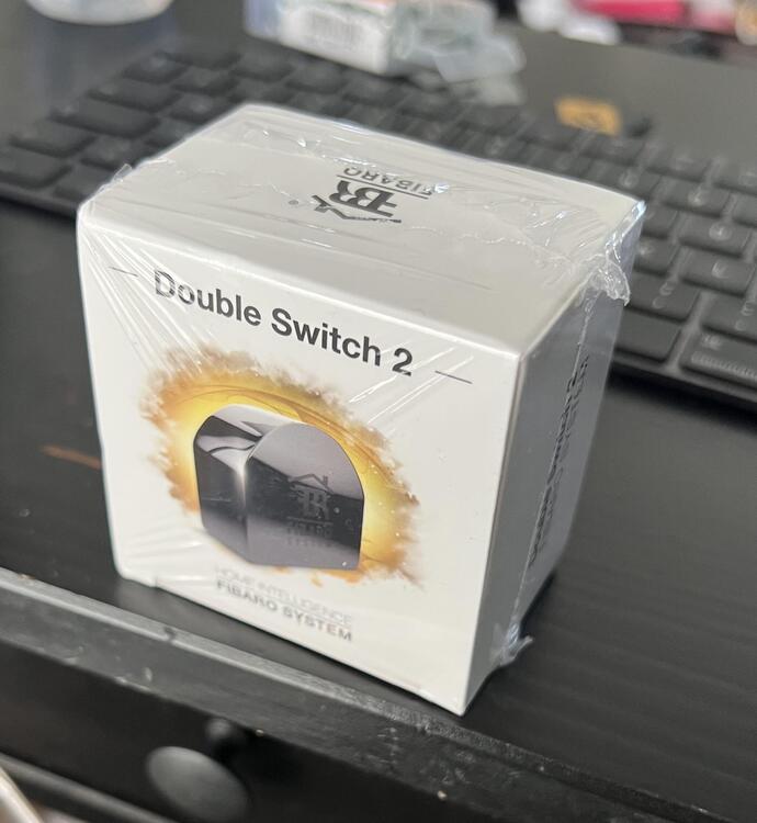

  19. Viktig at man leser RIKTIG manual, det er ikke nok at man bare leser... Fungerer nå. PS: Bomkjøp, heldigvis uåpnet! 🥲

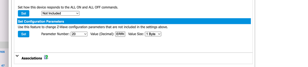

  22. Finnes ikke dumme spørsmål (til meg), men ja - på toppen som på alle andre brytere. Får ikke satt paramter 20 som tallet 0, kun ERROR i GUI´en.
  23. Takk, satser på det fungerer. Time From Type Message 4.04.2022 00.16.06 HomeSeer Error Calling ConfigDevice in plugin Z-Wave:Timeout occured. Did not receive a response. Følger opp i morgen...
