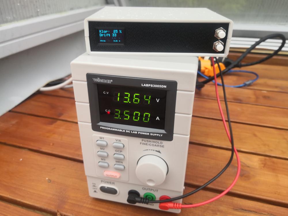

Da har jeg gått for pingleløsningen, flowovervåking, strøm av/på og polaritetsvending styrt av Arduino og strømregulering/spenningsbegrensing i PSU. Gjør nok jobben helt greit men hadde lyst å gjøre det "på rette måten"... Tilkoblingene: Rød/Sort: Spenning fra PSU Nærmeste kontakt: Strøm til klorgenerator. Midterste kontakt: Flowswitch. Borterste kontakt: 5V USB tilførsel til Arduino, Driftsmodus: 25% av tiden er klorgenerering på, ellers av, polariteten veksler for hver periode. PSU er stilt inn på 3.5A og regulerer spenningen til den strømmen er oppnådd. Stiger spenningen trenger klorcellen rengjøring, synker den er der for lite salt i vannet. Trykknappene til høyre er Øk/Mink driftsprosent. "Drift #" er teller som teller ned resten av tiden i aktuell modus. Pausemodus: Rele styrt av Arduino bryter kretsen til klorsellen og spenningen stiger da til max innstilt. Det var spesielt denne funksjonen jeg ville ha gjort i PSU via USB i stedet for å bare bryte kretsen.- 49 svar

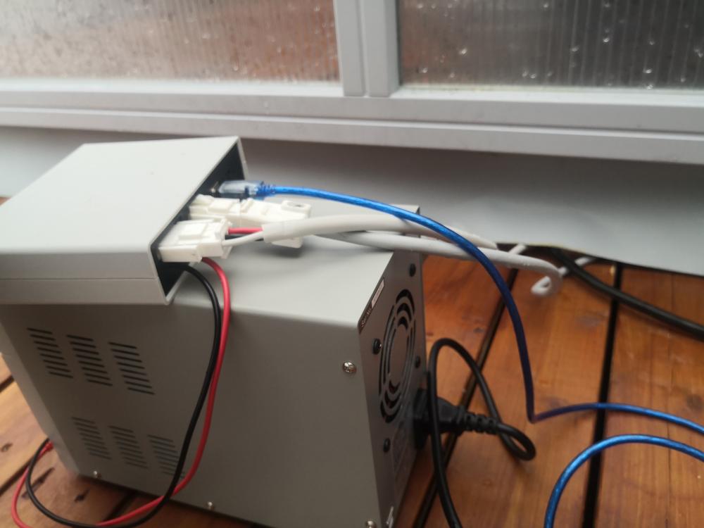

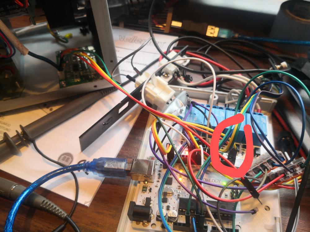

Hacket meg inn på PSU. I rød ring er Tx/Rx i Arduino. Ingen kommunikasjon før jeg plugger inn USB til PC, da mottar i alle fall PSU data men ser ikke ut til å svare. Prøvde USB strømforsyning til Arduino uten hell, må ha PC i andre enden av kabelen. -
Klorgenerator for saltvannsbasseng, styring og overvåking.
SveinHa svarte på SveinHa sitt emne i Automasjonskaféen
Nettopp det jeg har konkludert med. Ikke verdens mest oversiktlige bilde men viser nå prinsippet... Midt på den blå kabelen har jeg muligheter til å krysse 2 og 3, koble til skop og mate med 5V. -

Er den adapteren jeg har. Har klippet og limt litt men begynner å falle ned på at det ikke går uten en eller annen host-konfigurering... -

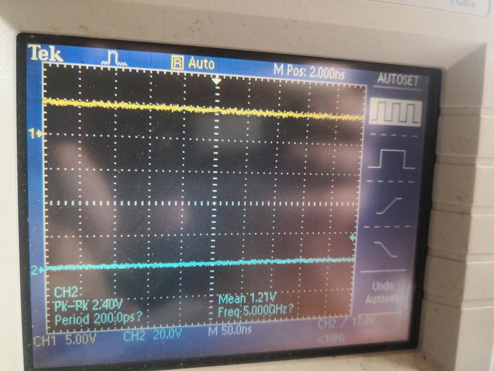

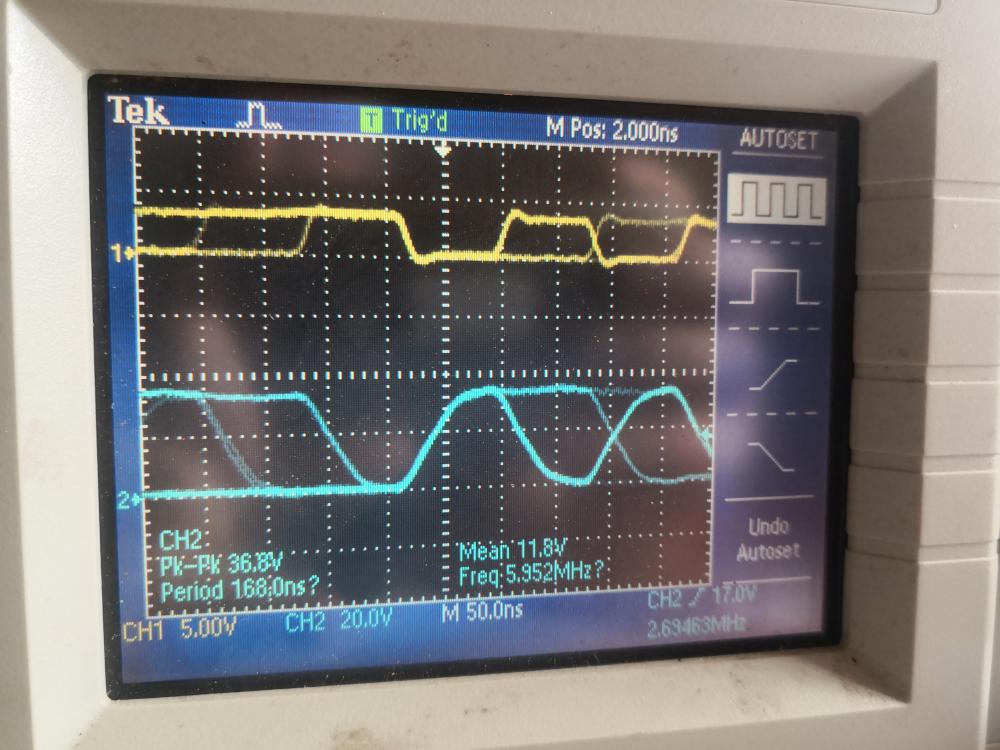

Et lite skritt videre men står fast likevel. Med USB kabel mellom PC og strømfors finner jeg slike signaler: Ser ganske normalt ut. Men når Arduino overtar blir det slik: Samme kabel, samme målepunkt, samme innstillinger på skop... Når jeg ser på Rx/Tx diodene på Arduino forteller de akkurat det samme: Med PC blinker de ved aktivitet, med Arduino er de døde... Begynner å se ut som om det er et generelt USB problem, at Arduino ikke klarer å initiere USB riktig men er avhengig av at PC gjør den jobben. Noen Arduinokjennere her? -

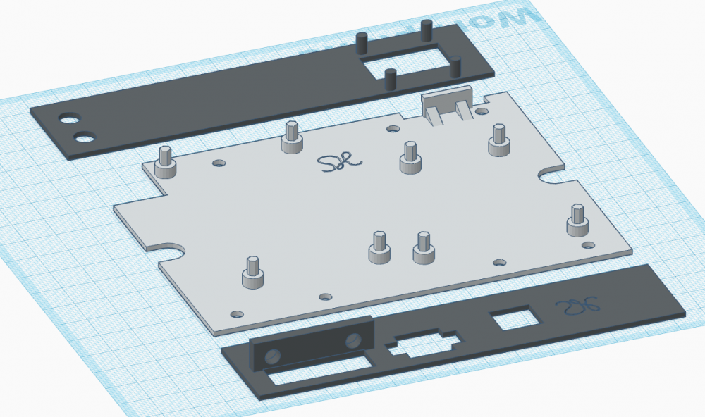

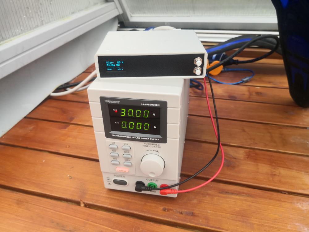

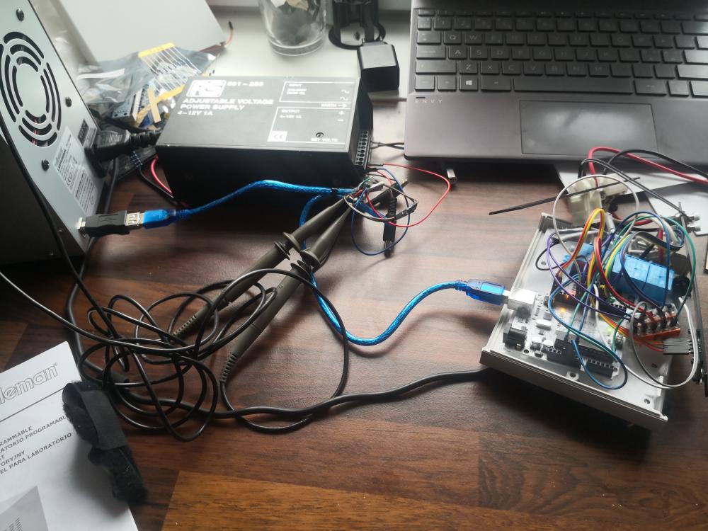

En liten oppdatering. Kjøpte en enkel innbyggingsboks fra Kjell&co: og 3D printet ny front og bakplate samt monteringsplate inni boksen: Da gjenstår egentlig bare å få greiene til å virke... 😚 Men så har jeg møtt på et uventet problem... Nåja, helt plankekjøring er det jo aldri men denne hadde jeg ikke ventet. Kommunikasjonen med lab-strømforsyningen får jeg ikke til fra Arduino. Etter å ha lett litt og funnet ut at "\n" i protokollen ikke er kode for newline men BOKSTAVLIG backslash og liten n klarer jeg å styre strømforsyningen helt 100% fra PuTTY og manuelt skrive inn kommandoer men når Arduino gjør det samme skjer der ingenting i strømforsyningen. Output fra Arduino (eksempelet fanget i PuTTY men ser også helt likt ut i ArduinoIDE) ser slik ut: og er HELT etter boka slik jeg kan se det, dvs. jeg ser der er litt rot med et par kommandoer sendt samtidig men det skjer bare en gang pr minutt og burde ikke bety noe i denne sammenheng. Både strømforsyningen og Arduino har USB B port og jeg har laget meg en kabel som har både ekstern 5V og pin 2 og 3 byttet om og det burde være ok i mitt hode... Noe innlysende jeg overser her? -

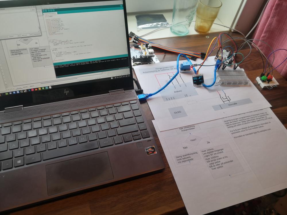

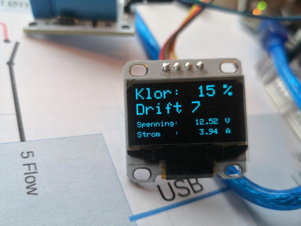

Da er der "labbet" ferdig så langt... Til og med dokumentert 👍 Og med en 0.9" OLED skjerm for å se hva som skjer: Så gjenstår å få strømforsyningen i hus (mandag) og 3D printe en fin boks til leketøyet... Så langt blir det en frittstående løsning på nøyaktig samme måte som den gamle men det kunne vært greit med litt visning av data i HS4, det får evt komme senere.- 49 svar
