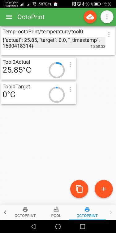

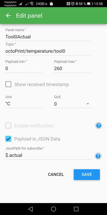

  4. Kommet et skritt videre: IoT MQTT Panel av Rahul Kundu har litt flere konfigureringsmuligheter, bl.a. JSON parser, import/eksport av oppsettet enten via fil eller MQTT. Fremdeles ikke widget men du kan lage snarveier til bestemte sider så kommer du i alle fall dit du vil med 1 trykk. Strengen i øverste linje plukkes lett i beter med JsonPath i neste bildet:

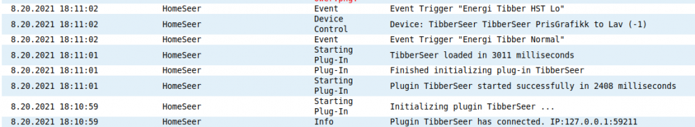

  7. Da er vi kommet til den tiden der strømprisen ligger over 1 kr hele døgnet... I dag + i morgen: Nåja, knallbillig i 2 tiden i morgen... 🥵 En annen ting som skjer i ny og ne er at Tibber plugin stopper: Bare å stoppe/starte plugin så sviver den i noen uker til... Manuell stopp/start loggføres slik:

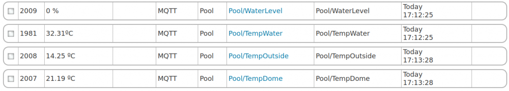

  20. Har lenge savnet fjernovervåking av temperatur i poolen men ikke kommet på noen god ide om hvordan det skulle gjøres på en elegant måte. Hadde liggende en håndfull DS18B20 sensorer og handlet meg en Arduino MKR WiFi 1010, plukket sammen et par tre av eksempelprogrammene og plutselig hadde jeg vann-, luft-, utetemperatur og nivå sendt til HS4 via Mosquitto MQTT Broker kjørende på en virtuell Linuxmaskin som for det meste går på tomgang likevel... MQTT har vært en smule gresk for meg selv om jeg har nå lest litt men da jeg fant ut at nå er det på tide å få hull på den byllen så var det jo ganske så plankekjøring og det åpner jo for uante muligheter. Begynner å bli gøy med hjemmeautomasjon....eller enda gøyere 😁

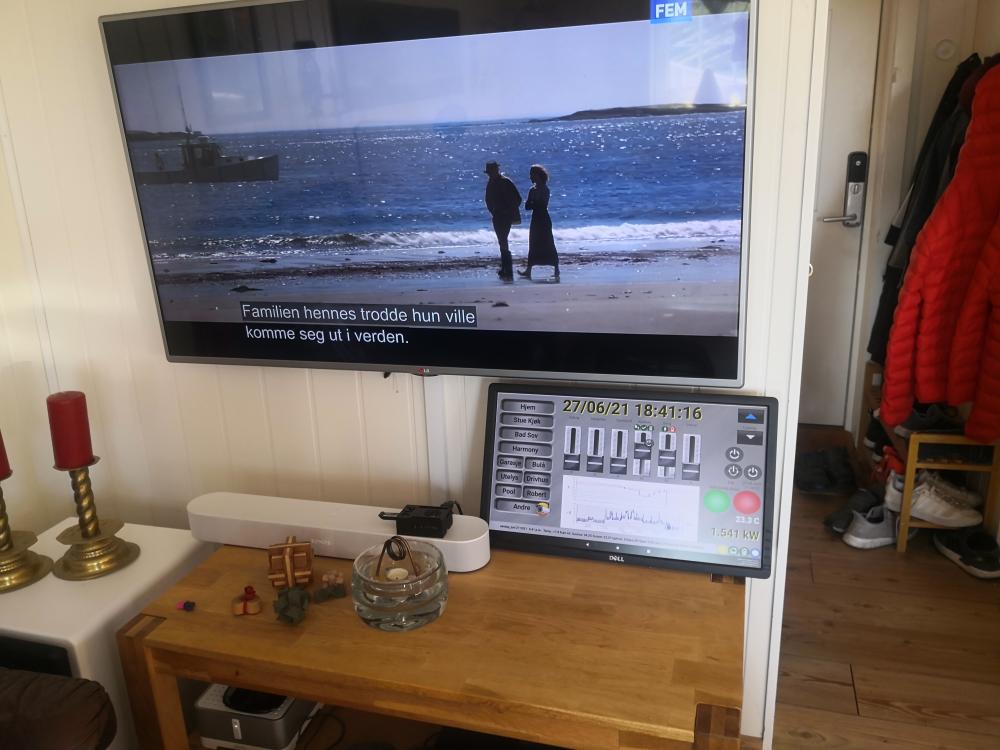

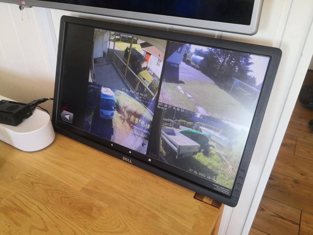

  22. Har hatt en Lenovo Yogabook stående på tvbordet til HSTouch men batteriet sovna såpass solid at den ikke ville gå på kontinuerlig lading en gang... En tur i rotekassen og en 23" PC skjerm og en Raspberry Pi dukket opp. Etter å ha prøvd litt forskjellige Android varianter endte jeg på Emteria. Ikke gratis (€5/device/år) men ser ut til å fungere pålitelig på RPi4. Ikke touchskjerm men der får da være grenser for hva en finner i rotekassen... Et Logitech K400+ tastatur med touchpad funker glimrende fra godstolen... ... og bevegelssensorer utendørs popper opp levende video...
