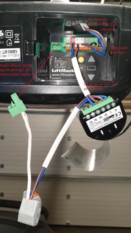

Da ble det enklere med MyQ plugin og legge inn brukernavn og passord, og hopper buk over med Fibaro Roller Shutter
Har fått til MyQ via Homeseer. Det var jo enklest av alt ? Så var det å få til Google Assist. Noen som har fått til å snakke via Google Assist for å åpne og stenge porten? Hvilke verdier skal man legge inn for å få det til?
