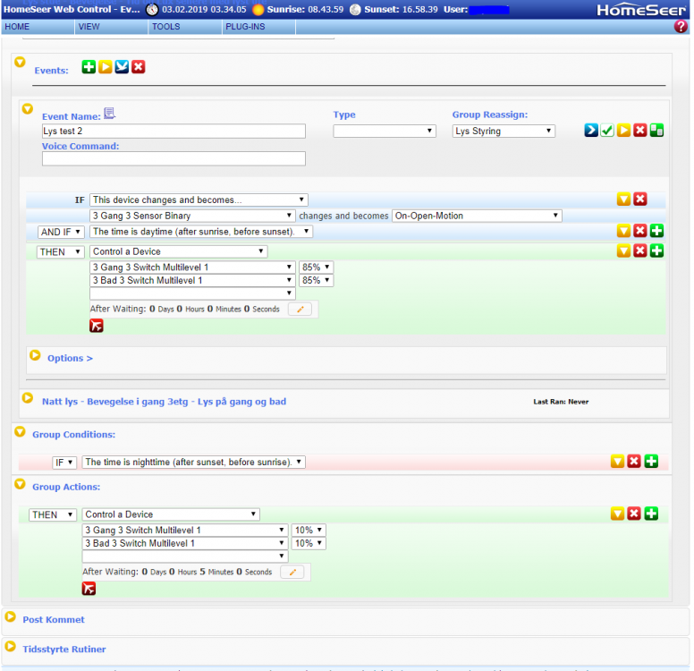

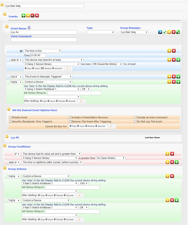

  1. Det var ikke lett dette, og denne var noe mer vanskelig, og må tenkes og testes på. Det må jeg lese litt mer på. Og prøve finne ut av. Det jeg har satt opp under her, får jeg sjekke og se hvordan fungere. Morgen Lys i gang 3etg og bad 3etg Står opp om morgen vanligvis 06:40(i uke dager, 09:30 helg, men det må jeg legge inn senere når jeg forstår mer) Går ut i gangen, og blir registrert av sensor. Ønsker lyset skal så seg "på" i gang og på badet i 3etg. Ønsker dette på i 30min. Om det ikke er mer bevegelse så ønsker jeg å skru det av. Kveld/Natt Står opp og går ut i gangen, og blir registrert av sensor. Ønsker lyset skal slå seg "på" i gang og på badet i 3etg. Lys kommer "på" på 10% lys styrke for nattlys. Ønsker dette på i 10min. Om det ikke er mer bevegelse så ønsker jeg å skru det av. Har laget en gruppe der en har Lys Bad 3etg og Lys Gang 3etg. Lys gang 3etg Lys Bad 3etg

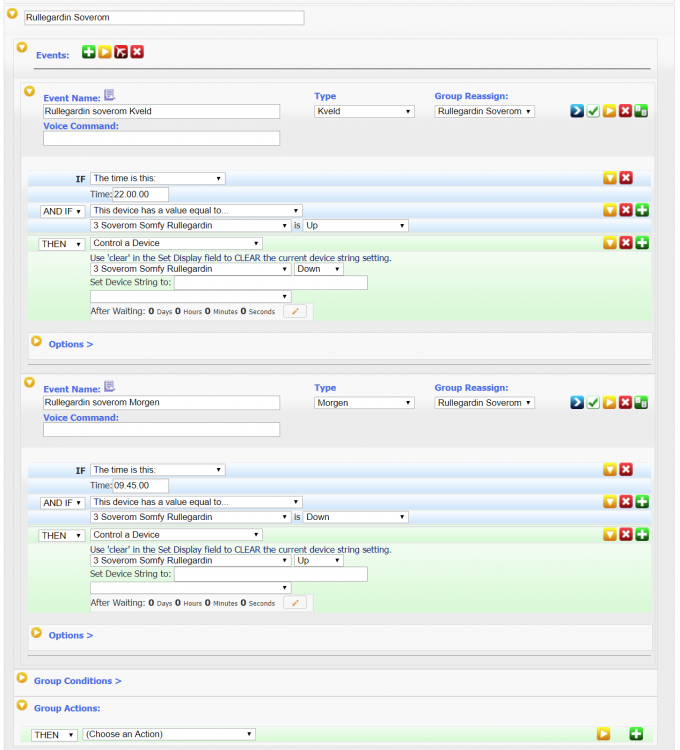

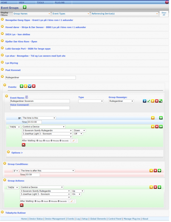

  2. Rullegardiner opp / ned på tid, ser ut som fungere greit nå. Eneste vis den står i midt posisjon, det har jeg ikke tenkt på enda...

  5. Hvorfor vil ikke rulle gardinene gå opp igjen på klokkeslettet 03.59 De går ned 03.53, men kommer ikke opp igjen kl. 03.59
  6. Vil dette fungere? På dagtid, om Fibaro bevegelse sensor ser bevegelse, set lys på 85%. Om det er natt, og Fibaro bevegelse sensor ser bevegelse, set lys på 10%

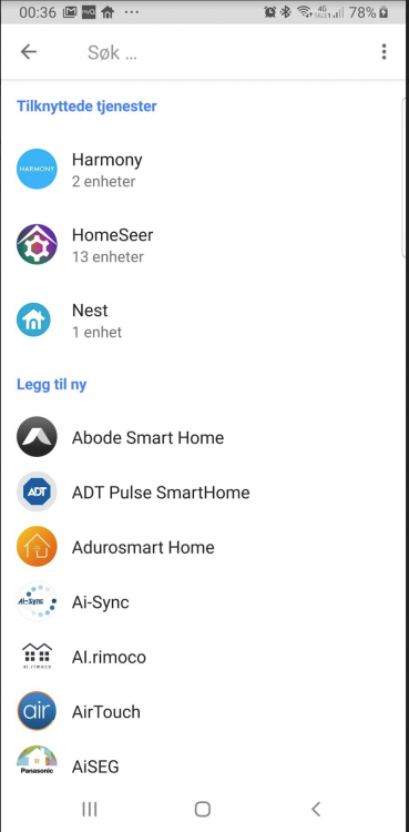

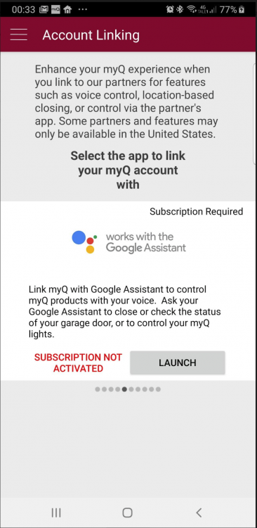

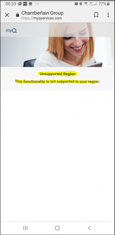

  7. Er det noe som har sjedd her? Nå vil ikke google åpne garasje porten min. Alt ifra HS fungere helt fint, der kan jeg åpne og stenge den. Men nå vil ikke Google Assist styre porten for meg. Brukt denne oppskriften - https://homeseer.com/google-home-integration/ Har gått igjenom denne youtube videoen, men hjelper ikke. Og når jeg prøver å legge inn, så er det ikke noe med MyQ, Liftmaster å se i google. Og når jeg går inn på Liftmaster/MyQ så er det noe Google Assist Nå sier MyQ/Chamberlain Group at regionen min ikke støttes, men har jo brukt den igår, og da fungerte alt helt fint.... Fungere det for dere andre? Da må det være mitt oppsett som ikke fungere.....

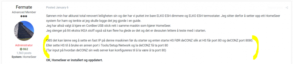

  8. @Fjaeran, har du sett litt i denne tråden? Veldig bra guide av @fermate
