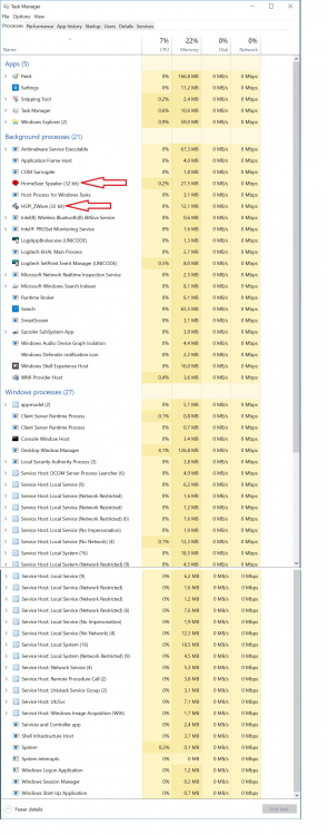

  7. Etter restart og starter PC på ny, og starter HS på så ligger HSPI_ZWave (32bit) ifra 30 til 35% CPU og "jobber". Minne ligger på 13,2MB. På PCen ellers så ligger CPU % på de andre kjørende programer på 0 til 4%

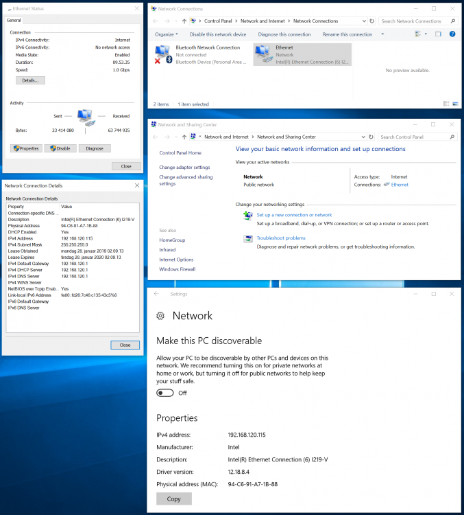

  8. Usikker på hva du mener her, men er det bare bilde av Nettverket fungere helt fint, og har satt fast IP adresse til PCen Det gikk en stund ifra jeg fikk til Somfy og RFXcom til jeg fikk problemet. Etter jeg fikk til Somfy/RFXcom, ble det en liten pause. Så begynte jeg å sette opp de sensorene som allerede var lagt til. Tok med meg en laptop(logget med inn på IP adressen & port nr) og sjekket hver og en av dør sensorene. Da kunne jeg se bevegelse og hvor jeg kunne sette magneten iforhold til hverandre(åpen & steng posisjon). Alt OK. Så var det siste Fibaro Strip sensor, den fungerte plutselig ikke. Prøvde å ta vekk og legge til prosedyre, men fikk ikke det til. Gikk på NUC pc der HS er innstallert, og ser at alt er buggy. Kommer ikke inn på diverse plasser i program osv. Restarte program og PC. Så begynte jeg å spøre dere om råd, resten av historien er lagt til over her. Kan jo ta alt på ny, men jeg liker å finne problemet så det ikke skjer igjen, evt vet hvordan fikse opp i det. For nå er det ikke så mange sensorer / events, blir nok flere etterhvert, og da er det MER kjedelig når slik skjer.
  9. Her er kjørende programer, selv om en IKKE kjøre Homeseer

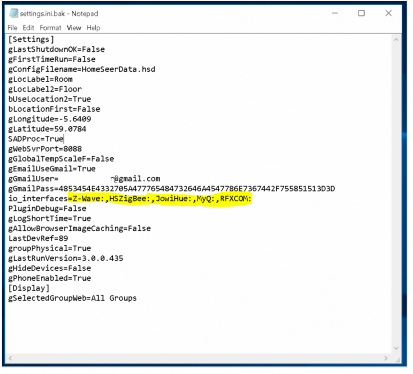

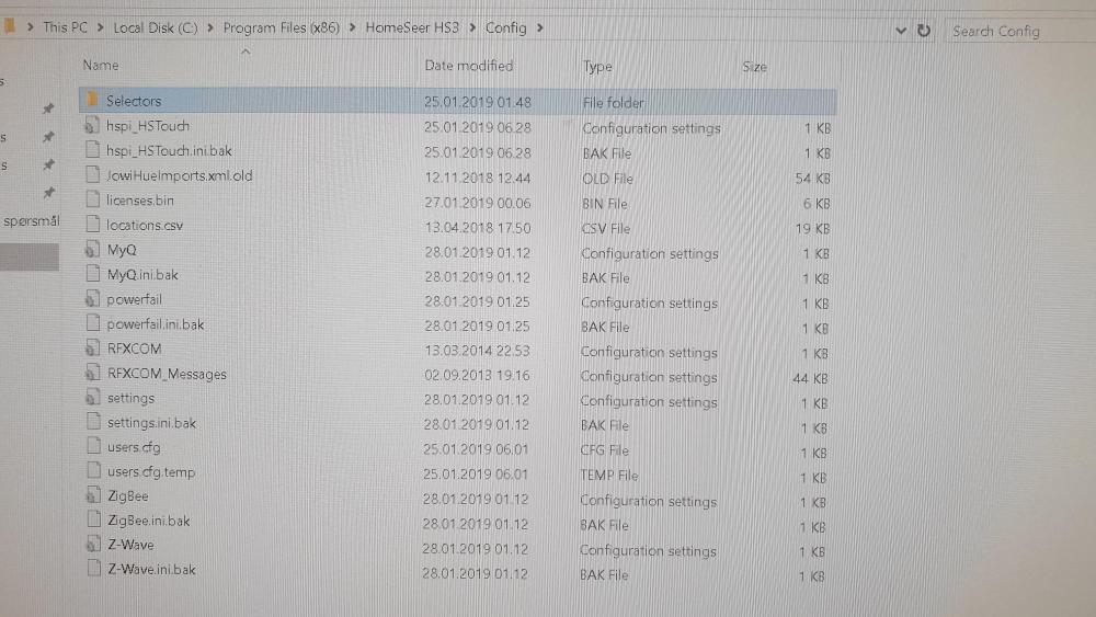

  12. Ja. Skal prøve igjen EDIT Prøvde igjen. Disablet alle plugin`s. Og config fila ble til [Settings] gLastShutdownOK=False gFirstTimeRun=False gConfigFilename=HomeSeerData.hsd gLocLabel=Room gLocLabel2=Floor bUseLocation2=True bLocationFirst=False gLongitude=-5.6409 gLatitude=59.0784 SADProc=True gWebSvrPort=8088 gGlobalTempScaleF=False gEmailUseGmail=True [email protected] gGmailPass=4853454E4332705A477765484732646A4547786E7367442F755851513D3D PluginDebug=False gLogShortTime=True gAllowBrowserImageCaching=False LastDevRef=89 groupPhysical=True gLastRunVersion=3.0.0.435 gHideDevices=False gPhoneEnabled=True [Display] gSelectedGroupWeb=All Groups
  13. Forstår egenligt lite av dette. Eneste forskjellen var ifra i fungerende system, til et system som ikke fungere var at jeg satt på dobbelsidig tape på Fibaro Strips, og satt den på ytterdøra. Jeg testet sytemet før, pga jeg satt opp alle sensorer som var lagt inn i HS. Og Fibaro strips var igjen, var bare få tape på og satt på døra = HS krasj.....
  14. Det fungerte ikke. Har og tatt ut RFXcom, og restaret igjen. Og det fungere heller ikke. Nå ser fila ut slik [Settings] gLastShutdownOK=False gFirstTimeRun=False gConfigFilename=HomeSeerData.hsd gLocLabel=Room gLocLabel2=Floor bUseLocation2=True bLocationFirst=False gLongitude=-5.6409 gLatitude=59.0784 SADProc=True gWebSvrPort=8088 gGlobalTempScaleF=False gEmailUseGmail=True [email protected] gGmailPass=4853454E4332705A477765484732646A4547786E7367442F755851513D3D io_interfaces=Z-Wave:,MyQ: PluginDebug=False gLogShortTime=True gAllowBrowserImageCaching=False LastDevRef=89 groupPhysical=True gLastRunVersion=3.0.0.435 gHideDevices=False gPhoneEnabled=True [Display] gSelectedGroupWeb=All Groups

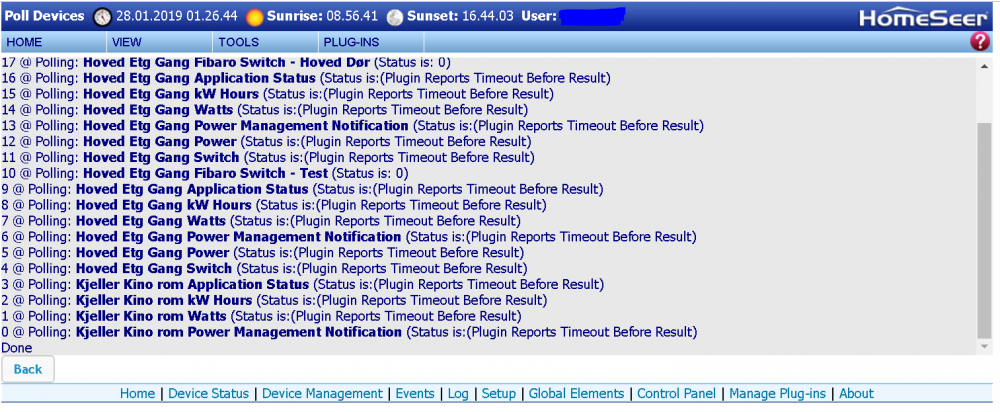

  16. @GeneralVirus Ja PC og HS er restartet. Kommer ikke inn i plugin menyen, så får ikke restartet noe der. Inn i HS mappa, så er det her du mene? Kjørte en Polling, uten at jeg vet helt hva det er. Men får ihvertfall lite responser der og ser det ut som....

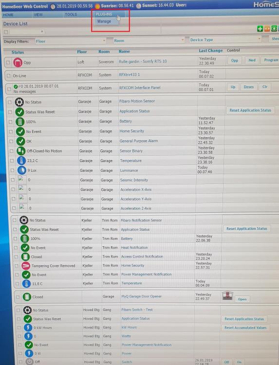

  18. Det er vel 1til feil jan-28 00.21.28 ErrorUnable to start plug-in API: Only one usage of each socket address (protocol/network address/port) is normally permitted Føler hele systemet er ute å kjøre. Ingen sensorer fungere. Buggy hele greia. Når jeg trykker på PLUG-INS så kommer det bare opp "Manage", ikke resten av menyen.

  20. Hva skjer nå? HS er HELT dø, ingen respons ifra HS. Skulle legge inn Fibaro strips på ny, da den sluttet å fungere(kanskje ødelagt?). Får ikke lovt til å fjerne eller legge til Node`er. Og ingen respons ifra sensorer. Det er to røde anmerkinger jan-28 00.21.32 Warning File does not exist: C:\Program Files (x86)\HomeSeer HS3\html\images\HomeSeer\status\angle-position.png jan-28 00.21.32 Warning File does not exist: C:\Program Files (x86)\HomeSeer HS3\html\images\HomeSeer\status\seismic.png Hva menes med det? Log`en jan-28 00.22.43 Device Control Device: Hoved Etg Gang Switch to Off (0) by/from: CAPI Control Handler jan-28 00.22.41 Device Control Device: Hoved Etg Gang Switch to On (255) by/from: CAPI Control Handler jan-28 00.22.37 Device Control Device: Hoved Etg Gang Switch to On (255) by/from: CAPI Control Handler jan-28 00.22.31 Device Control Device: Hoved Etg Gang Switch to Off (0) by/from: CAPI Control Handler jan-28 00.22.28 Device Control Device: Hoved Etg Gang Switch to On (255) by/from: CAPI Control Handler jan-28 00.21.56 TTS Speak ():Web server port number is 8088 jan-28 00.21.53 TTS Speak ():Welcome to Home-Seer jan-28 00.21.52 Speaker Speaker host added, Name: DESKTOP-V3N8D7O Instance: Default IP address: 127.0.0.1 jan-28 00.21.32 Warning File does not exist: C:\Program Files (x86)\HomeSeer HS3\html\images\HomeSeer\status\angle-position.png jan-28 00.21.32 Warning File does not exist: C:\Program Files (x86)\HomeSeer HS3\html\images\HomeSeer\status\seismic.png jan-28 00.21.30 Info System connected to MyHS Service successfully with license ID 126474. jan-28 00.21.29 Info System connected to MyHS Service, waiting for acknowledge... jan-28 00.21.29 Startup Start up complete. jan-28 00.21.29 Startup HSSentry is disabled in Setup, sentry will not be started. jan-28 00.21.29 Startup (Startup.vb script) No speaker clients detected, waiting up to 30 seconds for any to connect... jan-28 00.21.29 Startup (Startup.vb script) Scripting is OK and is now running Startup.vb jan-28 00.21.29 Startup Starting Event Scheduler... jan-28 00.21.29 Web Server Web Server authorized local login successful from: 192.168.120.2 User: Raymond jan-28 00.21.29 Startup Running the startup script Startup.vb jan-28 00.21.29 Startup Starting Find service... jan-28 00.21.29 Startup Updater services starting... jan-28 00.21.29 Database Opening (Mode=Read/Write) up HomeSeer Energy database C:\Program Files (x86)\HomeSeer HS3\Data\Energy\Energy.hsd jan-28 00.21.29 Speech Listening for remote speaker connections on port 10401 jan-28 00.21.29 Startup Initializing Speaker Client Interface jan-28 00.21.29 Startup Start automation engine... jan-28 00.21.28 Startup Creating ASP.NET application host... jan-28 00.21.28 Web Server Web Server started on port 8088 jan-28 00.21.28 Web Server Local IP address (subnet) is: 192.168.120.115 (255.255.255.0) jan-28 00.21.28 Startup HStouch server started, waiting for clients to connect. jan-28 00.21.28 HSTouch Server Server started on port 10200 jan-28 00.21.28 Plug-In Finished initializing plug-in RFXCOM jan-28 00.21.28 Plug-In Finished initializing plug-in MyQ jan-28 00.21.28 Plug-In Interface MyQ is running as a trial, 29 days remaining. jan-28 00.21.28 Plug-In Finished initializing plug-in JowiHue jan-28 00.21.28 Plug-In Finished initializing plug-in HSZigBee jan-28 00.21.28 Plug-In Finished initializing plug-in Z-Wave jan-28 00.21.28 Startup Initializing Plug-Ins jan-28 00.21.28 Plug-In Found plug-in: Z-Wave, version: 3.0.1.249 jan-28 00.21.28 Plug-In Found plug-in: HSZigBee, version: 3.0.1.7 jan-28 00.21.28 Plug-In Found plug-in: RFXCOM, version: 30.0.0.37 jan-28 00.21.28 Plug-In Found plug-in: MyQ, version: 1.2018.717.1011 jan-28 00.21.28 Plug-In Found plug-in: JowiHue, version: 2.0.2.8 jan-28 00.21.28 Startup Checking for available plug-ins jan-28 00.21.28 Error Unable to start plug-in API: Only one usage of each socket address (protocol/network address/port) is normally permitted jan-28 00.21.28 Startup This version of HomeSeer is registered as a HS3PRO version. jan-28 00.21.28 HSPhone HomeSeer Phone Web Interface initializing. jan-28 00.21.28 Startup Initializing phone interface... jan-28 00.21.28 Startup Creating Speaker Client Interface Object... jan-28 00.21.28 Startup HomeSeer version is: 3.0.0.435 jan-28 00.21.28 Load Config Loading TIMERS... jan-28 00.21.28 Load Config Loading COUNTERS... jan-28 00.21.28 Load Config 4 total events loaded. jan-28 00.21.28 Load Config Loading Events... jan-28 00.21.28 Load Config Loading Event Groups... jan-28 00.21.28 Load Config 65 total devices loaded. jan-28 00.21.28 Database Loading Devices... jan-28 00.21.28 Database Opening (Mode=Read Only) up HomeSeer database C:\Program Files (x86)\HomeSeer HS3\Data\HomeSeerData.hsd jan-28 00.21.28 Startup Loading configuration file ... jan-28 00.21.28 Startup Database SAVE process started. jan-28 00.21.27 Startup Local voice recognition class started. jan-28 00.21.27 Startup HSPhone external interface class started. jan-28 00.21.27 Startup Plug-In Interface class started. jan-28 00.21.27 Startup E-Mail RECEIVE class started. jan-28 00.21.27 Startup E-Mail SEND class started. jan-28 00.21.27 Startup Web server class started. jan-28 00.21.27 Startup Application interface class started. jan-28 00.21.27 Startup COM port classes started. jan-28 00.21.27 Startup Creating Class Objects... jan-28 00.21.27 System Ending plug-in process HSPI_ZWave jan-28 00.21.27 Startup jan-28 00.21.27 Startup ******************************************************************************** jan-28 00.21.27 Startup HomeSeer version 3.0.0.435 Edition: HS3 Pro Starting Now jan-28 00.21.27 Startup ******************************************************************************** jan-28 00.21.27 Startup jan-28 00.21.27 Startup Settings Loaded.

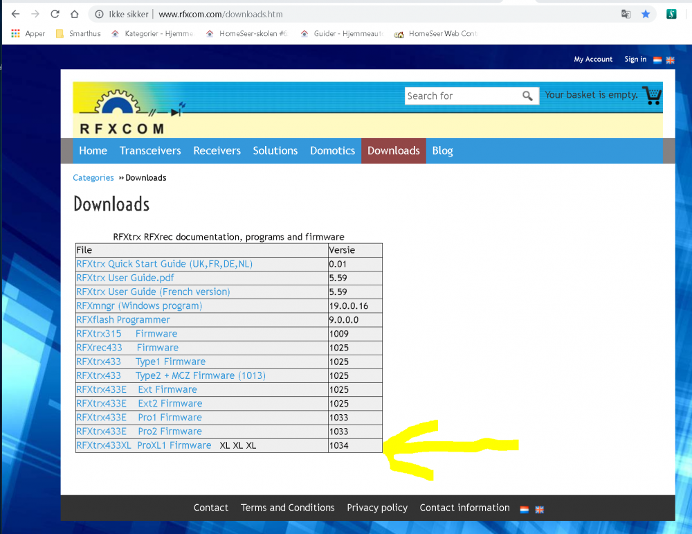

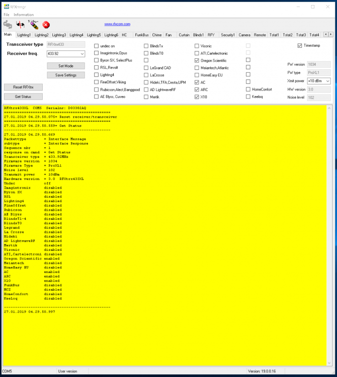

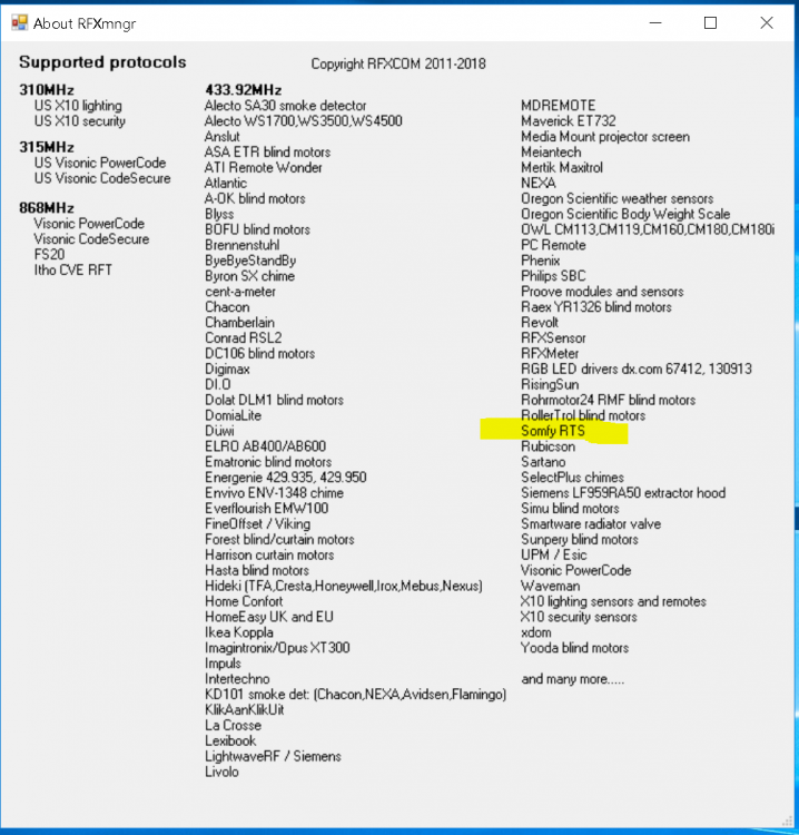

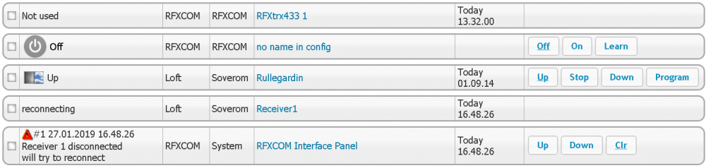

  23. Er inne på http://www.rfxcom.com/downloads.htm og det er bare 1stk FW til den rfxc som som jeg har kjøpt ifra kjell.no. Har XL versjonen om det har noe å si. FW RFXtrx433XL ProXL1 Firmware XL XL XL 1034 Software og FW og programer man kan laste ned Innstallerte RFXmngr software,og der fant jeg noe Og ser og denne skal støtte Somfy RTS EDIT Har restartet, byttet port og restartet igjen. Kjører RFXmngr og ser at den finner COM port 5, og ser/registrer RFX kontrolleren. Men HS finner den ikke... Log File ifra HS: Starting up.... 27.01.2019 16.48.25 ~!~Starting Plug-In~!~Initializing plugin Z-Wave ... 27.01.2019 16.48.26 ~!~Starting Plug-In~!~Plugin Z-Wave started successfully in 555 milliseconds 27.01.2019 16.48.26 ~!~Starting Plug-In~!~Initializing plugin HSZigBee ... 27.01.2019 16.48.26 ~!~Starting Plug-In~!~Plugin HSZigBee started successfully in 50 milliseconds 27.01.2019 16.48.26 ~!~Starting Plug-In~!~Initializing plugin JowiHue ... 27.01.2019 16.48.26 ~!~Starting Plug-In~!~Plugin JowiHue started successfully in 253 milliseconds 27.01.2019 16.48.26 ~!~Starting Plug-In~!~Initializing plugin MyQ ... 27.01.2019 16.48.26 ~!~Starting Plug-In~!~Plugin MyQ started successfully in 135 milliseconds 27.01.2019 16.48.26 ~!~Starting Plug-In~!~Initializing plugin RFXCOM ... 27.01.2019 16.48.26 ~!~RFXCOM Error: ~!~37 (InitReceiver) Receiver #1 port not open, COM5 27.01.2019 16.48.26 ~!~RFXCOM Error: ~!~37 (Reconnect) receiver #1 stopped due to comm failure, try to reconnect. 27.01.2019 16.48.26 ~!~RFXCOM Error: ~!~37 (StartIO) transmitter 1 has no com interface configured! 27.01.2019 16.48.26 ~!~RFXCOM Error: ~!~37 (StartIO) transceiver 1 has no com interface configured! 27.01.2019 16.48.26 ~!~Starting Plug-In~!~Plugin RFXCOM started successfully in 269 milliseconds Startup Complete, 4 errors detected, check the log for more information. Og i Home ser det slik ut, Har ikke oppdatert FW på RFXcom, og lurer på om man må ha Linux for det? Oppdatere USB port, når jeg prøver å gjøre det via windows så sier windows at denne har siste / beste driver....
