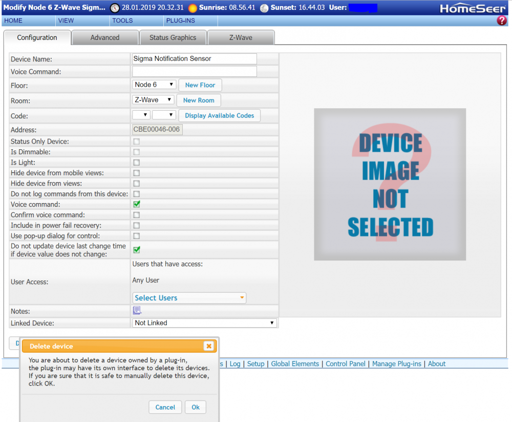

  7. Bryter fungere helt fint. Det var bare det senarioet, når en tar vekk en node som er i event, og sier at det er Error: Node 6 did not provide Wake-Up Command Class information - it will not be processed further.Warning: The device at node 6 should result in 2 child devices being created, but the node interrogation currently has 0. This may still result in a successful child creation. Vil det skape noe problemer senere? Der Node6 er Fibaro Strips, har ikke så mye å si, ville bare forklare hva node 6 var, og den node som jeg tok vekk og la til var node 13 som var Fibaro Dimmer 2.
  8. Innstallerte en Fibaro Dimmer 2 (for første gang). La opp et event, der sensor 6(Fibaro strips) var med, for å teste. Alt ok, og fungerte vel greit nok. Brukte en ende vender bryter for å teste, pga hadde ikke en polet bryter. Så fikk jeg kjøpt meg et par 1polet brytere med fjær. Innstallærte den, men fikk ikke helt til funksjonen med trykke fysisk på bryter etter på. Dvs det skjer ikke noe. Så tok jeg og fjernet Node(vanlig plass, Plugin - Z-Wave - Controller Management - Actions - Remove/Exclude Node. Det jeg lurer på, er dette som må inn og rettes på? Dette var bare en test event, så skal slette event. Please wait...Activate the 'Remove from Network' function on the device...Activate the 'Remove from Network' function on the device...The controller found a node to be removed...Node 13 was removed. Removing corresponding device(s) in HomeSeer.Reloading (importing) node information...Getting Z-Wave node list for network CBE00046...Found 11 Z-Wave nodesSyncing Z-Wave nodes with device list...Synchronize nodes finished. Number of device nodes to be created/added = 1Node: 6 Supports Class(es): ZWAVEPLUS_INFO, VERSION, MANUFACTURER_SPECIFIC_V2, SENSOR_BINARY, CONFIGURATION, NOTIFICATION_V6, DEVICE_RESET_LOCALLY, ASSOCIATION, ASSOCIATION_GRP_INFO_V2, BATTERY, WAKE_UP, POWERLEVELNode 6 is a Z-Wave Plus node. Retrieving ZWPlus Info...Error: Node 6 did not provide Wake-Up Command Class information - it will not be processed further.Warning: The device at node 6 should result in 2 child devices being created, but the node interrogation currently has 0. This may still result in a successful child creation.Saving network information to file: ZNet_CBE00046_2019-01-29_22.20.06.ZWave. Please wait...Done!

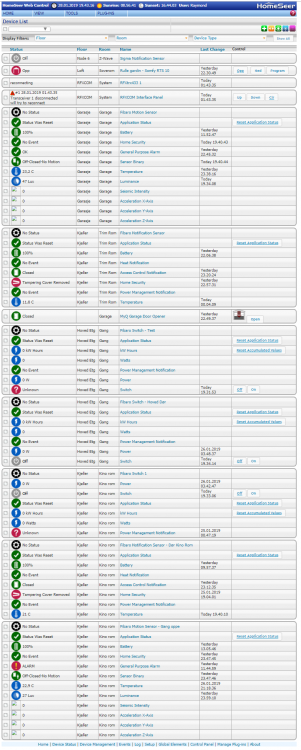

  18. Slik ser det ut nå, selv om ting ser ut som det fungere nå... Skal jeg forsatt slette noe?
  19. Nå ser det og ellers normalt ut i Task Mangaer, og ingen "over forbruk" på hverken CPU eller RAM.

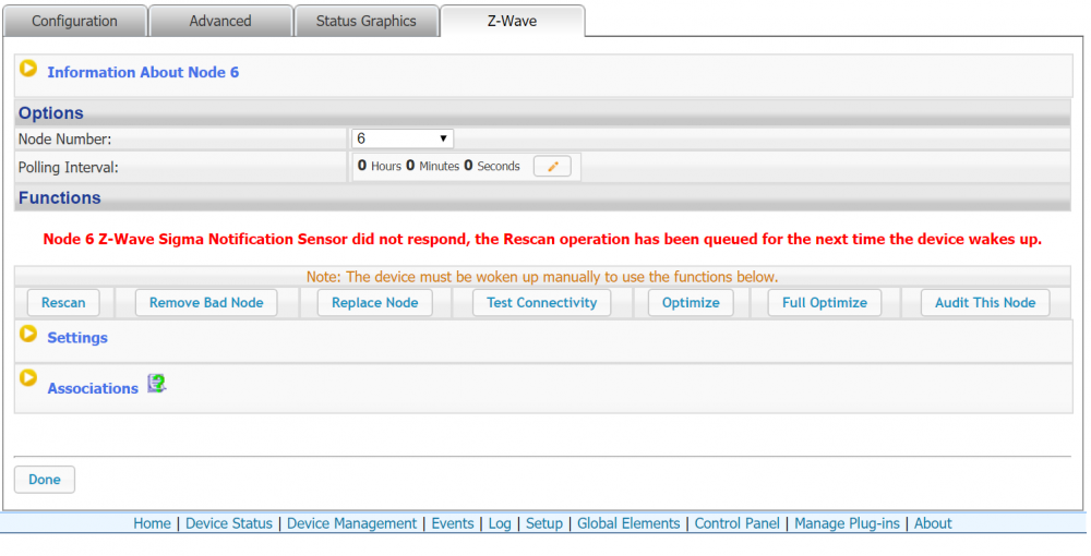

  23. Startet opp NUC igjen, etter å ha stått av et par timer. Forsøker å ta vekk en node(Fibaro bevegelse sensor), og får dette til svar: Please wait...Error, the Remove Node from Network response object is null and a normal ending was not reported - Remove Node failed.Error: Error, the Remove Node from Network response object is null and a normal ending was not reported - Remove Node failed.Reloading (importing) node information...Getting Z-Wave node list for network CBE00046...Found 9 Z-Wave nodesSyncing Z-Wave nodes with device list...Synchronize nodes finished. Number of device nodes to be created/added = 1Node: 6 Supports Class(es): ZWAVEPLUS_INFO, VERSION, MANUFACTURER_SPECIFIC_V2, SENSOR_BINARY, CONFIGURATION, NOTIFICATION_V6, DEVICE_RESET_LOCALLY, ASSOCIATION, ASSOCIATION_GRP_INFO_V2, BATTERY, WAKE_UP, POWERLEVELNode 6 is a Z-Wave Plus node. Retrieving ZWPlus Info...Error: Node 6 did not provide Wake-Up Command Class information - it will not be processed further.Warning: The device at node 6 should result in 2 child devices being created, but the node interrogation currently has 0. This may still result in a successful child creation. Så det er tydligvis en feil med denne Node nr6, som skal være den Fibaro Strips sensor, som jeg skulle sette opp sist. Så det er ihvertfall en feil rundt den en plass. Øverst på Home. Bilde av Home

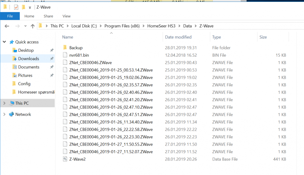

  25. Ja backup ja. Får en ny og bedre z-wave usb om 1 dag eller 3. Tenkte bare at dette er en "øvelse" og starter på ny. Men med slike happenings er det greit å lære litt av(der av back up og). Men det tenkte jeg skulle gjøre etter nye z-wave usb plug in. Alt nå ser jeg som en læring, der jeg HAR FÅTT VELDIG MYE HJELP IFRA DERE? Setter stor pris på det?
