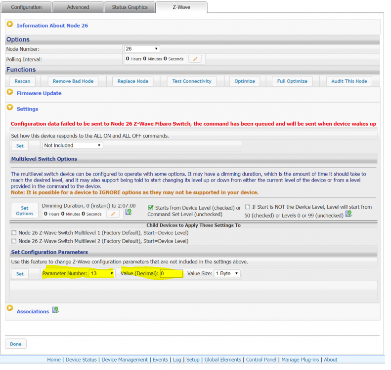

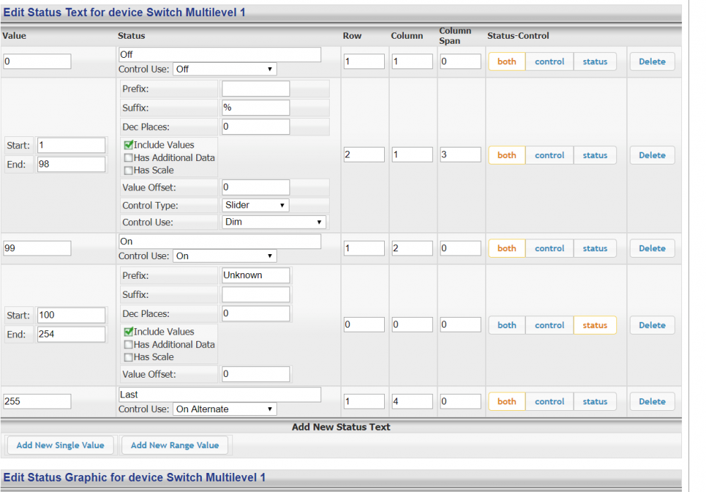

  1. Nei, kun av og på. Men når jeg tar vekk og legger til sekvens, så dimmer den opp og ned. Når jeg trykker på bryter igjen, så er det bare av & på. Inn i HS så får jeg nå(ikke tidligere) slide dimeren opp/ned, men det skjer ikke noe med lyset uansett. Oppsett på Edit Status Text for device Switch Multilevel 1
  2. Hjelper ikke, tatt rescan, og får denne log`en Tok sikringen rundt 01.15, og da går routeren og ned på samme sikring. Log`en:
  3. Resetting the Dimmer 2: 1. Disconnect the power supply. 2. Remove the Dimmer 2 from the wall switch box. 3. Connect the power supply. 4. Locate the B-button on the housing. 5. Press and hold the B-button to enter the menu mode. 6. Wait for the visual LED indicator to turn yellow. 7. Quickly release and click the B-button again. 8. After few seconds the device will be restarted, which is signalled with the red LED indicator colour. 9. The device enters the calibration mode. Resetting the Dimmer 2: 1. Disconnect the power supply. 2. Remove the Dimmer 2 from the wall switch box. 3. Connect the power supply. 4. Locate the B-button on the housing. 5. Press and hold the B-button to enter the menu mode. 6. Wait for the visual LED indicator to turn yellow. 7. Quickly release and click the B-button again. 8. After few seconds the device will be restarted, which is signalled with the red LED indicator colour. 9. The device enters the calibration mode.
  4. Nope, det hjelper ikke, med parametere 13 og valvue 1. Får dette etter å satt 13 og 1 i value. Det setter seg tilbake til 0 Add none Secure node, og får dette bilde opp Tok vekk dimmer igjen. Feil på innstallerte dimmer Kjørte Audit This Node På dimme bryter så fuyngere ikke dimme funksjonen, kun av og på. Inne i HS og Home styre derfra får jeg sette dimme % på hva jeg vil, men skjer ikke noe dimming. Kun av og på der og. Er det noe hard reset på disse bryterne?Og er det lurt å gjøre?
  5. Da har jeg gjort det. Men når jeg er i HS så får jeg satt dimme verdien til det jeg vil, men det skjer ikke noe med lampen. Den er enten av eller på.
  6. Kjører den ike en sekvens der dimmeren sjekker belastningen? Og setter data ut ifra effekt lysene har? Skal se på ny kalibrering med dimbar parameter

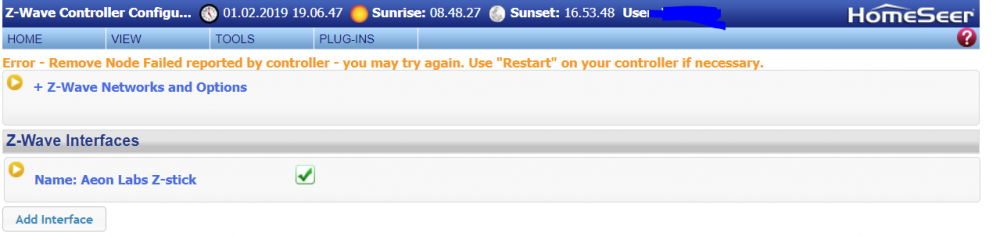

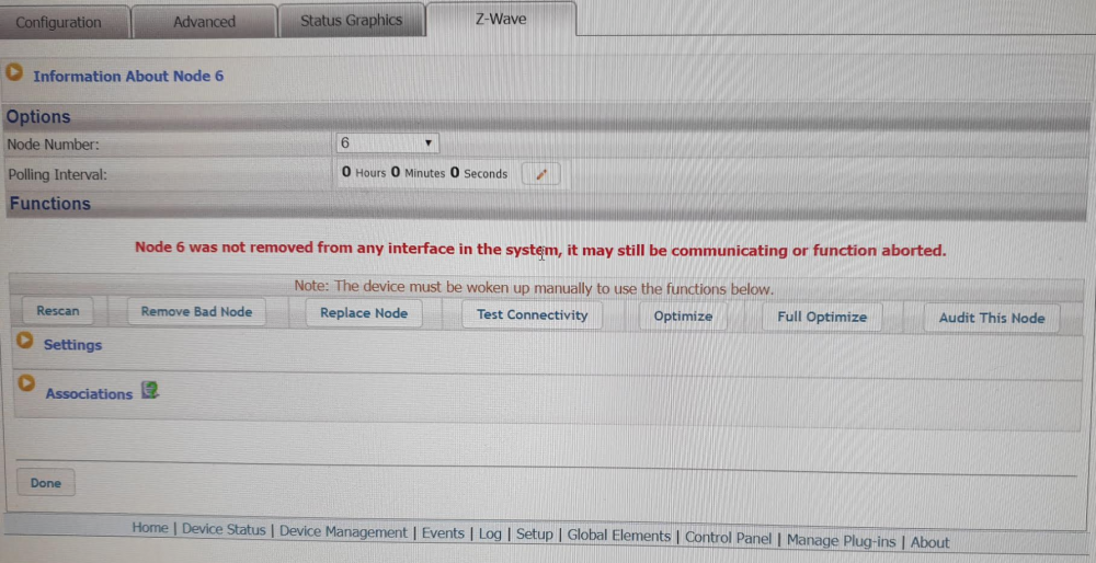

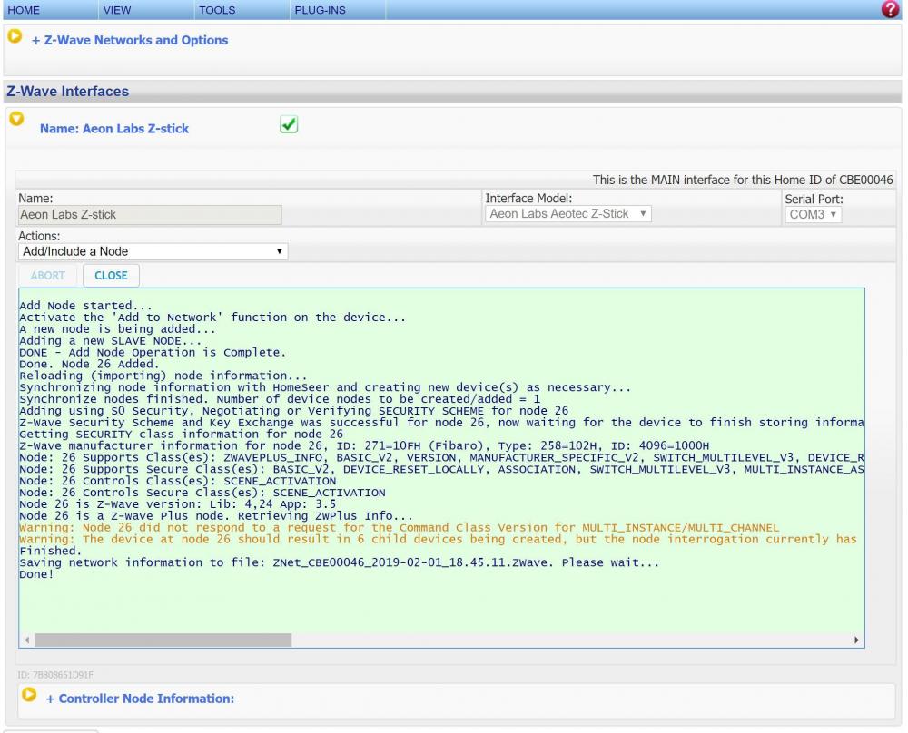

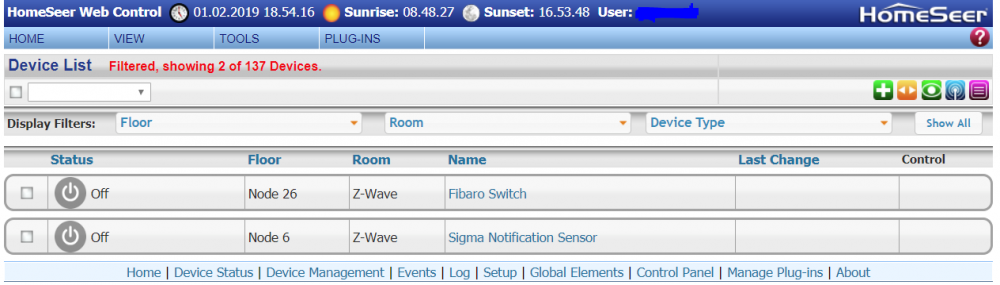

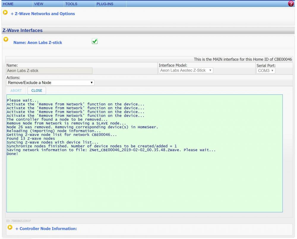

  7. Starter på ny her. Sliter litt med z-wave nå...... Har en Sensitive strips, som ikke vil la seg slette / ta vekk. Feil melding: Har prøvdt å resete Sensitive Strips: - Finn frem den runde magneten - Plaser den runde magneten på den avrundede siden av Sensative strips 3 ganger innenfor 10sekunder, la magneten bli liggende på strips i ca 10 sekunder når du plaserer den siste gang. Et langt blink fra LED lys ved Sansative logo vil syns - Appen vil indikere når sletting er gjennomført. Prøvdt å fjerne den herfra - Z-Wave Controller Configuration, finne Node 6(som er problemet), Remove/Exclude a Node. Etter litt knotting tror jeg at jeg får det til, for det ser slik ut. Ska det ikke være iorden da? Nå skal jeg fikse på Dibaro Dimmer2 oppe i gangen. Grunnen er jeg har byttet pærer, og vil ha dimming ned så langt som mulig. Men det får jeg ikke til(inn på Z-Wave Controller Configuration - Remove/Exclude a Node). Ville ikke ta vekk dimmer. Måtte restarte nettverk eller noe. Restarter NUC & HS3. Inn igjen på Z-Wave Controller Configuration - Remove/Exclude a Node. Får slette dimmer, og ingen feil meldinger.... Så skal jeg legge til dimmer, og får denne meldingen Etter Add node, så vil den ikke dimme, kun av og på. Tar vekk dimmer igjen, og nå ser det ut slik etter jeg prøver å ta vekk Dimmer 2 oppe i gangen. Tar en Restart av Z-Wave i Plug-ins. Og prøver igjen. EDIT Tror dette er kroken på døra, for neste HS3 innstallasjon. Etter å testet ut back up funksjonen

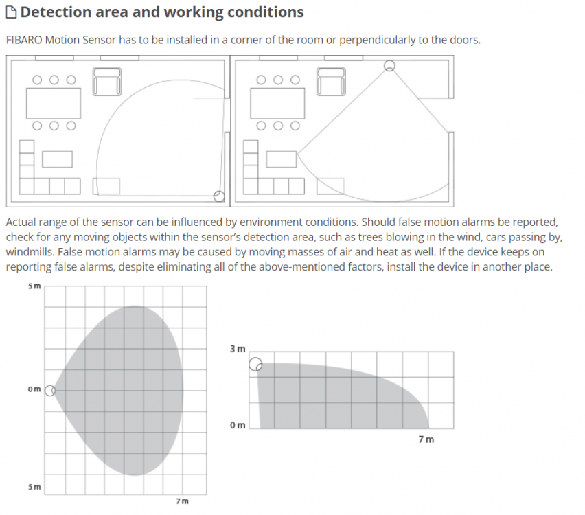

  14. Hvilke bevegelse sensor har lengre bevegelse sensor enn Fibaro og Aeotec Multisensor? 120grader og opptil 8-10m hadde vært ønskelig. Fibaro kan dektere opp til 7meter ifølge denne under. Aeotec Multisensor 6 kan detektere: Lys Bevegelse Temperatur Fukt UV (Ikke støtte for enda på Vera kontroller) Vibrasjon Kommuniserer via Z-Wave Plus (868,42 MHz) Nytter siste Gen5 chip også kjenst som 500 Serien eller 5. Generasjon Z-Wave Rekkevidde: opptil 150 meter fri sikt Sikkerhet: AES-128 bit datakryptering og tamperbeskyttelse Over-the-air (OTA) firmwareoppgraderinger Asossiering: 1 gruppe med maks 5 noder Bevegelsesdetekteringsområde: fra 3 til 5 meter innenfor 120 ° synsfelt Temperaturmålingsområde: -10 ° til 50 ° C, nøyaktighet: ± 1,6 ° C Fuktighetsmålingsområde: 20% til 80%, Nøyaktighet: ± 6% Lysmål: 0 Lux til 30000 Lux Vibrasjonsføler: Aktiver som tampingsbryter, PÅ eller AV Strøm: 2 stk CR123A batteri (følger ikke med) eller via Micro-USB 5V DC Batterilevetid: 2 år (standard polling) Veggfeste og USB strømkabel følger med Embalasje (LxBxH): 91mm x 75mm x 50mm Feste for innfelling i vegg følger ikke med.

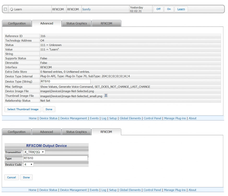

  17. Har fått det til, ved hjelp av dere som er her inne. Hadde valgt feil device, jeg trodde det skulle være RTS, men det skulle være SomfyRTS. Dette har plaget meg, og det var herlig å få til. Takker ALL hjelp.
  18. Denne er jeg FLAU over. Har ikke valg riktig output device som du sier. Jeg var sikker på at jeg skulle velge RTS siden det sto bak på bryteren jeg har. Har funnet rett device og nå fungere det(ved hjelp av dere). Dette har plaget meg MYE at jeg ikke har fått det til. Heldigvis er det slike som dere og hjelper, selv en tranglært kar som meg. Hvor kan jeg sende belønning til? Igjen dette var herlig å få til, TUSEN TAKK!

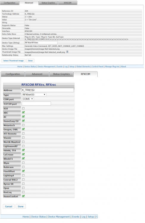

  20. Bruker RFXcom433XL og Somfy RTS Oppsett Ifra den som det står "Learn" på.... Ifra den som det On-Line på

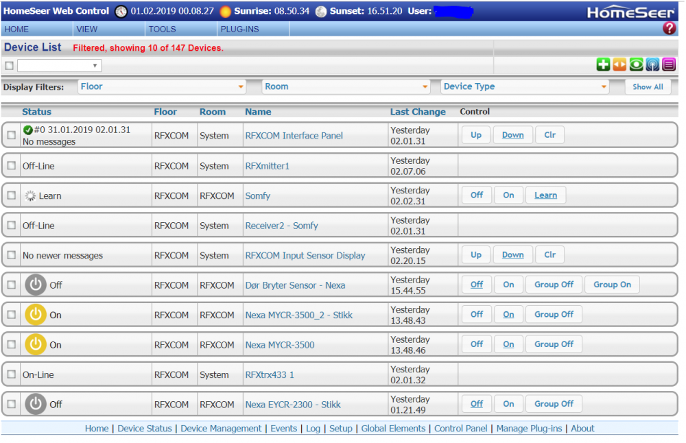

  24. Fikk det til, forsto ikke at jeg skulle vente litt i RFXCOM Input Devices menyen. Fått til 1stk Magnet bryter sensor og 1stk wall stikk ifra Nexa. Men sliter litt med Somfy devicen....
