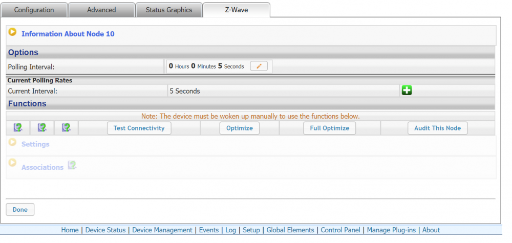

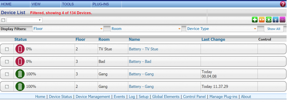

  1. Da var det kommet 3 tilbake igjen... Må bare polle den siste og.... For å kjøre poll så må man sette tid/interval og vekke device med trykke på knappen. Da fikk jeg ihvertfall opp godkjent batteri på 96% på TV Stue bevegelse sensor.

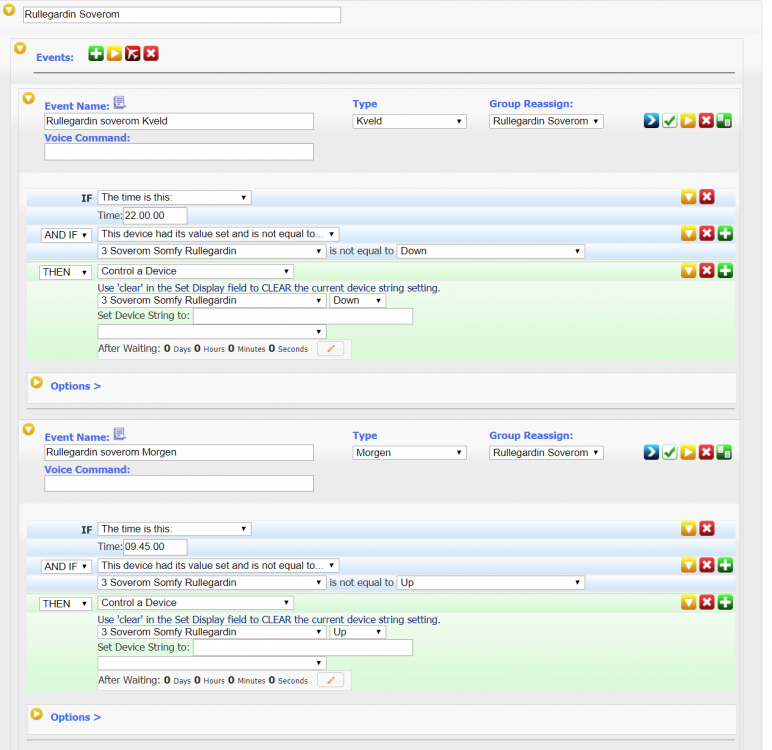

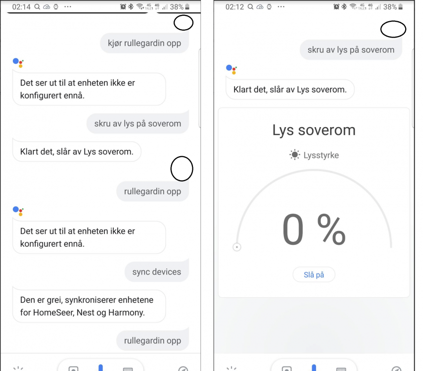

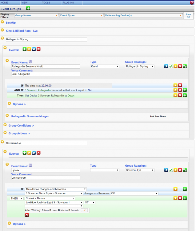

  5. Hva som må til for å kjøre Rullegardinene opp/ned ifra google? Ser ikke helt forskjellen på setup som lyset blir styrt ifra google er... Sammenligning mellom rullegardin og lys soverom Events sammenligning Mobil/google snakk
  6. Har fått til å skru av & på Ikea lys på soverom. Sier bare skru på lys soverom = Lys på - Lys av på soverom = Lys av. Men får ikke til å dimme lyset. Hva er kommando for å få det til å dimme lyset? EDIT Som "Skru på lys på soverom" etter lyeset er slått på, kan jeg si "sett lys styrke på 80%", og da blir det 80% Eller "Skru på lys på soverom og sett til 80%" Dette er jo kjekt EDIT Ikke alt det fungere med.

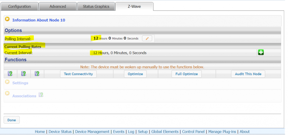

  8. Ok, da kan jeg forstå, står 12t interval

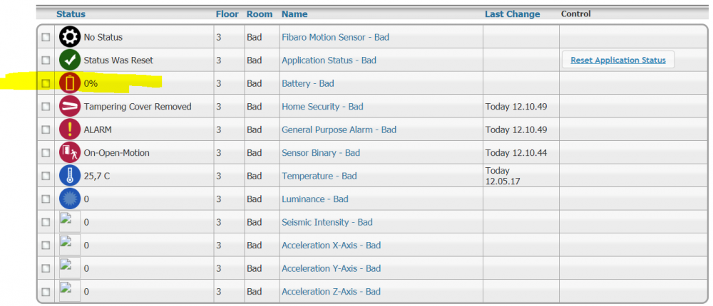

  11. Nei, disse har vel fungert mer eller mindre 100% Men opp imot et døgn ja, da forstår jeg. Var litt redd igjen om det skulle være noe "tull" igjen... Alle Fibaro sensorene mine er slik. Så får man se etter en "vente" tid ?
  12. Kan det være muligt? Den Fibaro bevegelse sensor er maks 1-2mnd gammel. Etter oppsett så er vel alle slik. Tar den tid før Fibaro sensor registrere batteri % og kommer tilbake med det i HS?

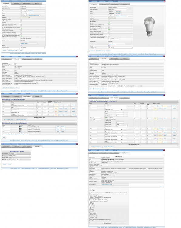

  20. @ZoRaC da har jeg koblet den opp igjen. Og ser ut som den dimmer ja. Vet ikke helt hvorfor. Men her er det et par bilder, kanskje de sier mer til dere enn det jeg ser.... Her står det at den ikke er dimbar, men den dimmer..... Her står status - 0=Off Z-Wave Lampen er dimbar, men ser det som vi snakket om, når den står på minimum av det jeg klarer å sette den på som er 12%, ser en LED pærene gløder mest i den enne siden, for så avta i lys styre etter hver LED pære som går rundt lampen. Noen er svake andre er sterkere. Vet ikke om det har noe å si på kvaliteten på lampa. Den koster kun 500kr og da, så det er jo ikke topp kvalitet eller den dyreste lampen.... Hadde dogg håpet å fått den til å dimme mer ned, så det skal jeg prøve på.
