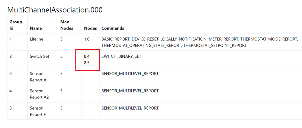

  14. Er kjøkken + stue på tilsammen 90kvm ett og samme rom med 1 termostat? En kobler som regel 1 regulator på ett relee (1 utgang) på Z-Water. Det vil si at du kobler de 3 regulatorene på hver sin utgang. Dersom du har 1 termostat som skal styre alle de 3 aktuatorene likt, så setter du opp at termostaten skal assosieres med 3 endepunkter på Z-Water. Her er et eksempel på hvordan det er gjort for HeatIt Z-TRM3 mot 2 aktuatorer på Z-Water: Denne gjør at termostaten styrer utgang 4 og 5 på Z-Water ( som har node id 8 ) samtidig av / på. 1 termostat til 2 kurser / aktuatorer.

  18. Assosiasjoner har lite med virkemåten til termostaten å gjøre. Mener du at termostaten ikke fungerer korrekt eller at Z-Water releet ikke i sync med termostaten?
