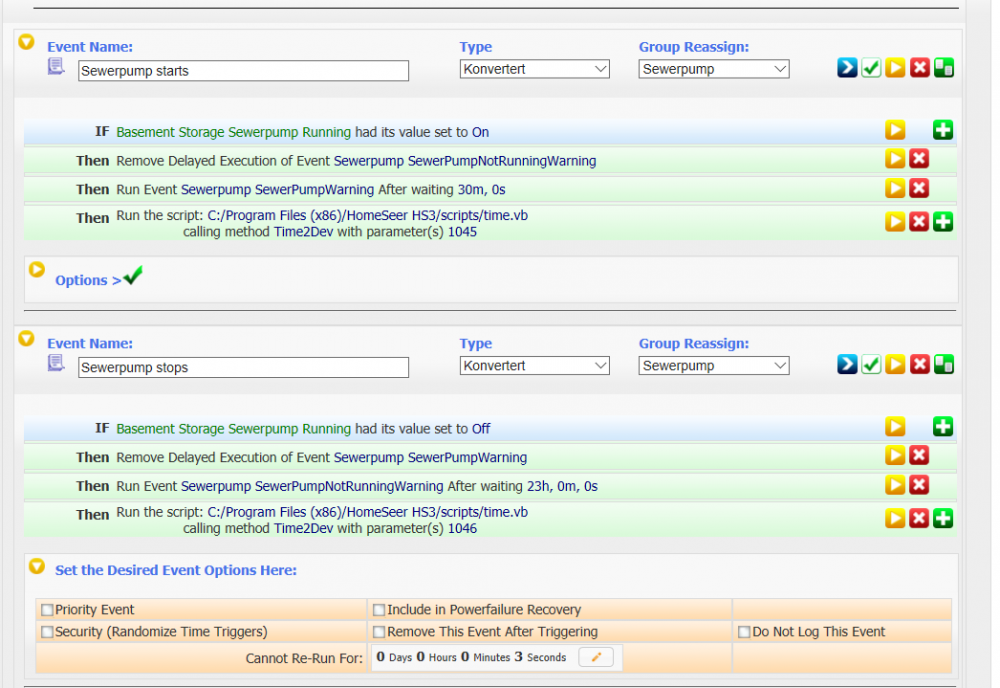

Nei HS styrer IKKE pumpa, den overvåker den og gir beskjed dersom den ikke har gått på 2 døgn (noe som er helt ok dersom vi er på ferie) eller dersom den har gått i mer en 2 min. (Noe som ikke har skjedd siden jeg byttet til ultralyd styringen) HS Overvåker også Sikringene både til styrestrømmen og motor strømmen, og gir også beskjed dersom motorvernet slår ut (så slipper jeg å vente på meldingen om at den ikke har gått på to dager) Her er eventene på start og stopp: (Hm jeg ser det er 30min og 23h, ikke 2 dager og 2 min som jeg sa) Time2Dev er et script som legger dato og kl i et device for å kunnen vise enkelt på HST

Samme pumpa har kjørt i 15 år. Har en til i kjelleren jeg også men glemmer å vri på akslingen en gang i året slik at pakningene ikke skal sette seg. Ja det er sure miljøer det der Men EchoPod'en er bygget for det. Jeg har en Fibaro der S1 mates fra motorstrømmen. Så er det timer eventer som kanselleres og rekjøres hver gang pumpa starter og stopper. Når pumpa starter: Gi alarm om at pumpa "ikke stopper", om 2 min. OG Kanseller "ikke går" eventen. Når pumpa stopper: Gi alarm om at pumpa "ikke har gått på 2 døgn", om 2 døgn. OG Kanseller "ikke stopper" eventen. Motor og styrestrøms sikringen overvåkes av En batteri drevet "Nexa" modul. (Kan jo ikke sende signal når strømmen går uten å bruke batteri ) Bryterstrømmen på EchoPod'en er ikke sterk nok til å drive kontaktoren som starter pumpa så jeg har ett ekstra relee i mellom, det går på 24V som selve Poden. Poden sender et linjert signal for kloakk høyde men har ikke tatt det inn i HS enda for jeg har ikke sett behovet. Pumpa er noe italienske greier...
Det har vært noen forespørsler om kloakkpumpe løsningen min. Jeg bruker en EchoPod DL 24 fra Icenta Den kostet meg 391 UK Pund i Mars 2013 (Inkl. frakt og en "USB Fob" for programmeringen til 30Pund) Den har kjørt helt feilfritt i siden den ble montert (Til forskjell fra de mekaniske flottørene som hang seg opp i dopapir hver annen måned) Start og stopp av kloakkpumpa monitoreres (kun, styres ikke) av HomSeer som sjekker at den går regelmessig men aldri lengre enn 2 min. EchoPod'en er montert i et skråsaget 110mm kloakkrør i en blindmuffe på toppen: (Husk luftehull på toppen)
