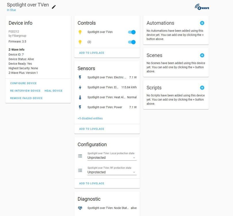

Snakket vist for fort der... Forsøkte med en annen device (samme Fibaro Dimmer 2) og der fungerte det ikke med små bokstaver. Selv om jeg klikket update og Rename entities, så forandret ingen entities seg, selv ikke de entities som er sortert under "controls". Forsøkte så med en annen type z-wave enhet (en wall plugg), og der kunne jeg endre navn til hva jeg ønsket som friendly name (også bruke store bokstaver), og når jeg klikket "rename" så oppdaterte alle entitie IDs seg som forventet. Så nå er jeg litt lost, for det virker helt tilfeldig om denne funksjonen fungerer eller ikke, avhengig av hvilken z-wave enhet jeg forsøker å rename... Jeg kan forandre entites ID manuelt. Det ser ut til å funke. Men jeg har 92 Z-wave devices met totalt 1068 entities.... Kommer jo til å ta en uke å rename alt . Noen som vet hva jeg har gjort galt? Eller må jeg slette alt og begynne på nytt? -

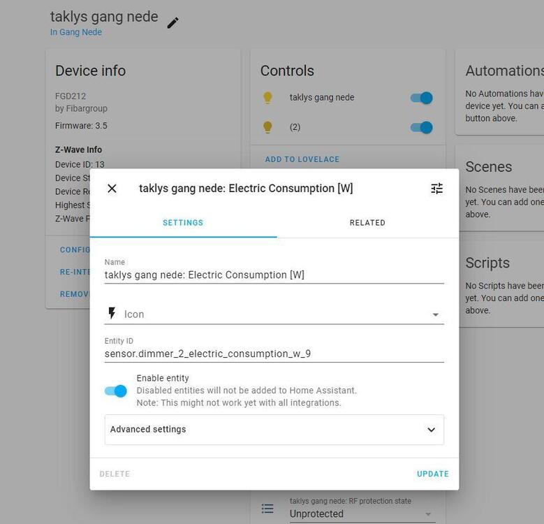

Små bokstaver fungerte. Med små bokstaver fungerte også å sette friendly name også oppdatere via rename knappen, og jeg kan rename dem manuelt også. Men det ser ut som den kun renamer enkelte entiteter automatisk, kun de som er benevnt under Controls i bildet under. I eksempelet under har entity id til selve dimmeren blitt light.dimmer_taklys_gang_nede slik jeg forventet, mens alle sensorer, disgnostics entities etc. har fortsatt generiske sensor navn som eksempelvis sensor.dimmer_2_electric_comsumption_w_9. Hadde forventet at også disse ble renamet automatisk til eksempelvis sensor.dimmer_taklys_gang_nede_electric_consumption, men det ser ikke ut til å skje. Er det ingen måte å oppdatere navnet på entity IDs for andre entities en de som er listet under Controls i bildet over? Gleder meg ikke til å rename hundrevis av sensorer manuelt... -

De har jeg gjort, men entity ID endres ikke. Ah, kanskje det er så enkelt! 😂 Skal teste når jeg kommer meg forran PCen igjen. -

Jeg har akuratt migrert fra Homeseer til Home Assistant, og benytter Z-wave2MQTT for å komunisere med mine Z-wave enheter (var enklest siden jeg har Z-stick på separat Raspberry Pi, og hadde problemer med å koble til med den offisielle Zwave.js integrasjonen). Det har fungert fint, men har et problem med entity IDs. Jeg har flere Fibaro Dimmer 2 enheter, og selv om jeg oppdaterer navnet (friendly name) og klikker på update entity IDs når jeg renamer, så forblir entity IDs det samme som før. Manuell rename av entity ID via UI gir meg bare feilkode "Invalid entity ID". Problemet er når jeg skal bruke Node-Red, som refererer til entity IDs og ikke firendly name. Når jeg skal finne en dimmer så må jeg velge mellom en liste over entiteter som alle har navn som light.dimmer_2_4, light.dimmer_2_5 osv osv. Ikke veldig praktisk... Se første bilde under. Jeg har forsøkt å endre entity ID manuelt, men da får jeg bare opp "invalid entity ID" som feilmelding: (Originalt oppsett) Feilmelding når jeg forsøker å endre entity ID: Her er opsettet mitt i Zwave.js: Og her er hvordan Devicen ser ut etter at jeg har renamet til en Friendly name: Så spørsmålet er enkelt og greit, hvordan får jeg renamet entity IDs til noe mer beksrivende en default? HAr googlet meg grønn, men enten så er det noe galt hos meg, eller så er det noe fundamentalt jeg ikke har skjønt med HA. (Som er meget mulig siden jeg her helt nybegynner på Home Assistant) Kjører Supervised HA (tror det heter det, jeg har den som en VM i et EXCi setup), og har oppdatert til nyeste verjosn av alle intergrasjoner, HA core, Server etc. -
