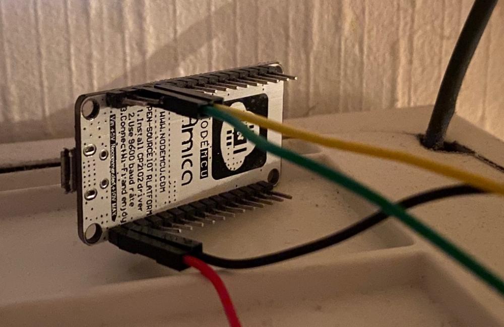

Har oppdatert dette da det første utgangspunktet med ESP-01 ikke er så mye brukt lenger samt det er mye enklere med de nyere ESP variantene som Nodemcu, Wemos, ESP32, osv. som har det som trengs innebygd på kortet. Jeg gikk selv raskt over til en Nodemcu like etter jeg brukte ESP-01 pga litt nettere innstallasjon, så på tide med en update da jeg ser flere ønsker å gjøre dette . Jeg bruker enda kode som er fra 2018 som virker helt fint for meg, men det er blitt oppdatert flere ganger på https://github.com/SwiCago/HeatPump ------------- Deler litt bilder og hva jeg gjorde for å få Mitsubishi varmepumpe online med ESP8266 WIFI modul. Utgangspunket var å få noe bedre en zxt-120 til å styre varmepumpa og noterte meg at det kan kjøpes diverse plugin moduler fra Mitsubishi for dette (blant annet MelCloud WIFI adapter). Så da tenkte jeg at det måtte være noen terminaler eller plug som en kunne koble seg til. Heldigvis så er det noen som har trakka løypa først så noen kloke hoder har reversert kommunikasjonen på CN105 porten på disse varmepumpene og laget hardware oppsett og software bibliotek for dette; https://github.com/SwiCago/HeatPump. I korte trekk så er det en kontakt, CN105, som har seriell kommunikasjon og 5V på ene pinnen så da sier det seg selv at en ESP modul er rette valget her. Denne porten finnes på de fleste Mitsubsihi varmepumper, hvis varmepumpen søtter MelCloud så har den denne kontakten slik jeg har forstått det. Jeg har en Mitsubishi FD-Heat Kirigamine (MSZ-35FD). Så da er det bare å trekke ut strømkontakten til varmepumpa og åpne opp. Finner hovedkortet og i mitt tilfelle så må en ta ut flere kontakter for å få ut hovedkortet. CN105 kontakten ser ut til å være brun i det fleste tilfeller. Den har 5 pinner. Type kontakt som passer er PAP-05V-S, jeg kjøpte min fra Elfa: 300-21-706 "PAP-05V-S Krympehus Poles 5, JST 300-21-733 "SPHD-001T-P0.5 - Klemkontakt Hunn 26...22 AWG, JST" Elfa har også ferdige ledninger med klemkontakt montert i svart og rød for å gjøre det litt enklere; 143-52-231 "Rød Forkrympet ledning DF11 Hunn 500mm 143-52-235 "Sort Forkrympet ledning DF11 Hunn 500mm" Jeg gikk for klemkontakter så jeg kunne være litt fargerik på ledningene, bruker kontakter 2 - 5 (TX,RX,5V,GND). Siden jeg har min pumpe opp under taket laget jeg en lang ledning slik at jeg kan ha ESP modul på toppen. Laget et lite hakk i kabinett for ledning ut. Har en liten nedfelt "hylle" på toppen hvor jeg har ESP liggende. Flere modeller har også plass innvendig for ESP modul så kan gjemmes vekk hvis ønskelig. Sjekket at det var 5V på plus leding etter mod (NB! pinne 1 har 12V) så en slipper uønsket grill party. Tilkobling fra CN105 kontakt direkte til Nodemcu blir da slik som under. Kjører 5V fra varmepumpe kontakt inn på 5V inn på nodemcu (VIN). Ser da noe sånt ut som dette: Jeg brukte Arduino IDE med Nodemcu og PubSubClient MQTT biblioteker. På HS3 brukte jeg mcsMQTT plugin da denne parser JSON direkte og lager egne devicer for hver parameter i JSON strengen. Tick av "a" for de lesingene du ønsker og den lager devicer i Homeseer. Trykk på "ref" for å legge til knapper for de ulike parameterene. For hver kommando en vil sende til varmpepumpen må en legge til en kommando. Brukte MQTTlens for Windows med testing. Trykker på f.eks ID "534", tick av Button for "knapper" på HS device siden. Deretter gå til "HS Device VSP list" og legg til kommandoer. Skriver bare i feltet: "0=SWING" og tar retur, deretter neste knapp "1=<<", så bygger en listen nedover som da blir "knapper" i device siden. Det vil da se slik ut: * Oppdatert: dette eksempelet er som sagt laget med 2018 kode så det kan avvike litt fra det siste på https://github.com/SwiCago/HeatPump. Er nye opsjoner som f.eks ignorerer vanlig IR fjernkontroll og overstyrer med satte parameter. Modifiserte MQTT eksempelet med fixed IP og laget egne MQTT subscriptions for de ulike kommandoene da mcsMQTT plugin for Homeseer ikke sender JSON for kommandoer. Noter de ulike topics f.eks heatpump/set/fan nedenfor i settings for mcsMQTT som en må sette for hver device som skal sende data. I utgangspunktet er eksempel kode på ESP'en satt opp med å motta alle parameter på same topic, må da sende MQTT payload som JSON streng f.eks {temperature: 24}. Så derfor tok jeg en "kjapp" update med egen topic for hver setting og tar da bare verdi rett fra device i homeseer som payload for raskt få det til å virke. Men her kan en lage det som en vil uansett. Jeg la til disse som nye topics i .h filen, måtte også oppdatere litt i "void mqttCallback(...) samt registere de nye MQTT topics. // new topics for Homeseer/mcsMQTT const char* heatpump_set_power_topic = "heatpump/set/power"; const char* heatpump_set_mode_topic = "heatpump/set/mode"; const char* heatpump_set_temperature_topic = "heatpump/set/temperature"; const char* heatpump_set_fan_topic = "heatpump/set/fan"; const char* heatpump_set_vane_topic = "heatpump/set/vane"; const char* heatpump_set_widevane_topic = "heatpump/set/widewane"; Får da hver gang det er en forandring på varmepumpe settings (enten via MQTT eller fjernkontroll) og da oppdateres MQTT topic "heatpump" som JSON streng: {"power":"ON","mode":"HEAT","temperature":25,"fan":"2","vane":"SWING","wideVane":"SWING"} Ellers leser den temperatur hver 60 sekunder (kan justeres i kode) på topic "heatpump/status: {"roomTemperature":25,"operating":true} ...og det var en kort update på hvordan jeg fikk min varmepumpe online .

Var ikke fornøyd med ZXT-120 remote til varmepumpa og ellers fjernkontrollen da en ofte ikke får satt parameter da IR er noe dritt på disse (og generelt). Fikk nå omsider koblet den til systemet via ESP8266 > WIFI > MQTT > Homeseer. Endelig kan en få skikkelig status på hva varmepumpen står på da en har toveiskommunikasjon, den fanger også opp forandringer hvis en bruker fjernkontrollen så dette er som natt og dag i forhold til før. Koblet meg på hovedkortet og har nå et test oppsett for at det virker. ESP'en får strøm fra varmepumpe så trenger ikke strømadapter.
