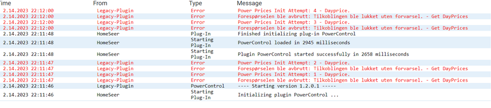

8
  1. Mye mulig jeg har oversett noe, får dette i loggen?

  6. Hei Jeg bruker denne, og den funker fint til å styre temp og vifte. Men current temp devicen blir aldri oppdatert. Og hver gang jeg bruker homeseer til å justere setpunkt temp, tuller den litt med horisontale og vertikale spjeld. Det er ikke noe stort problem, men hadde vært tøft å kunne regulere spjeld også Også får jeg det du ser fra loggen med ujevne mellomrom.
