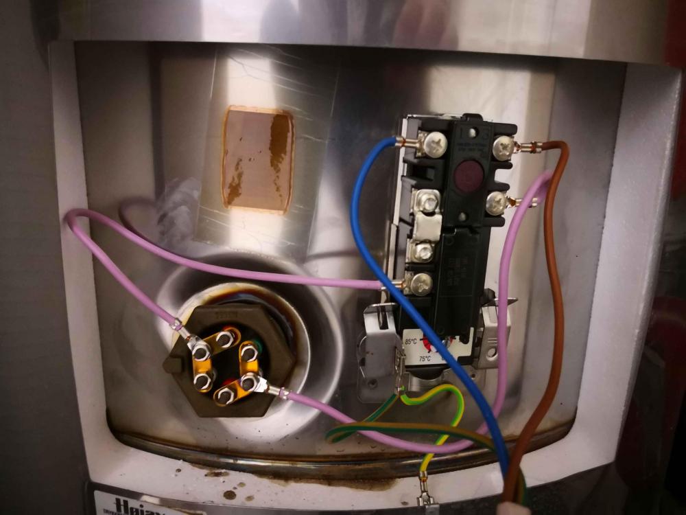

	Trådstarter sin bereder ser ut til å ha hatt en lekkasje, mye tyder på det. Min er av samme type og ca 10 år gammel ser nesten ut som nytt: Etter at bildet ble tatt: Monterte en temperaturføler (DS18B20) til høyre for termostaten. Det ser ut til å gi tilnærmet rett verdi. Isolasjone synes å være bløt, men er ganske hard. Måtte lage litt hull i isolasjonen for å stikke sensor inn mellom den og indre metallkappen. Termostaten er innstilt på 75°C og sensor indikerer 72°C. Benytter denne på 3680W for inn/utkobling. Ut kl 08:00 0g inn kl 09:58. Bryteren er dessverre ikke zwave, men fungerer helt greitt. (Har ikke hatt noen WAF reaksjonhittil). Det er perioden hvor strømmen stort sett er dyrest i løpet av døgnet. Finnes ikke tegn til varmgang på støpsel (pinner) eller kontakt.

	I 2010 innførte NEK et krav om direkte påkobling på varmtvannsberedere over 2000 W. Mange produsenter begynte da å “jukse” ved å produsere beredere på 1950W. (eller kun merke, min Høyax er merket 1990W !!) Normsamlingen NEK 400 oppdateres hvert fjerde år, og i 2014 ble kravene til tilkobling av varmtvannsberedere justert. Nå gjelder forskriften alle beredere som er over 1500 W. Alternativt kan tilkobling skje via såkalt «industrikontakt.
