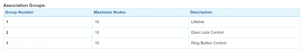

  5. Det er Keypaden som skal kontrollere låsen (og ikke omvendt), derfor er det Keypad sin manual og innstillinger som gjelder. Iht. manualen må du assosiere gruppe 2 med dørlåsen.

  12. Nei, ID-lock står det øverst i bildet
  13. Fungerer det å åpne Danalocken via knapp i "device list" for "Ytterdør lås"? Pass på at control use er satt med "door lock" og "door unlock"
