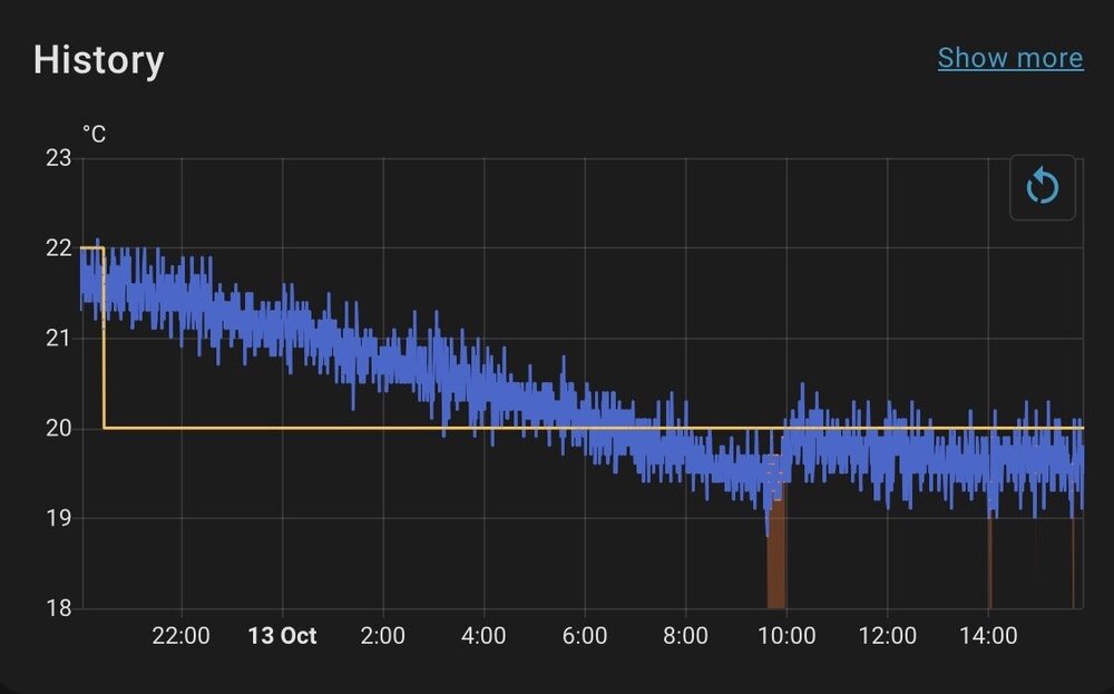

  4. Denne var mye bedre enn min.. Her er dette annet bilde av avlesningen.. Hvilken Firmware har du på din termostat ? Testet med Heatit termostat og samme føler og den er helt stabil, men det kan jo være selve termostaten som har feil. Det er denne du har ? https://www.elektroimportoren.no/namron-zigbee-edge-termostat-hvit/4512783/Product.html
  5. Hei Har en Namron zigbee gulv termostat,kjøpt av elektroimportøren, som jeg sliter med å få en stabil tempratur måling på. Tempraturen endrer seg nesen hvert 30 sec endringen kan være på opp til 1 grad i løpet av minutter. så har man en hysteresis kurve på 0,5 grader står termostaten og skrur seg av og på nesten hele tiden. Satt opp en Heatit gulv termostat for å teste og den viser en stabil temperatur så det er ikke noe feil med gulv temperatur føler. Har også testet forskjellige ohm verdier, forskjellige gulv følere. Har nå satt hysteresis kurve til 1 grad da skrur den seg ikke av og på hele tiden, men kan jo ikke være sånn at ustabil avlesning av temperaturen. ( hopper opp og ned ) Følger ligger i betong så den burde være stabil temperatur på den. Samme problem oppstår ved bruk av ekstern føler. Noen som opplever at temprauren som vises i bryter endrer seg konstant ?

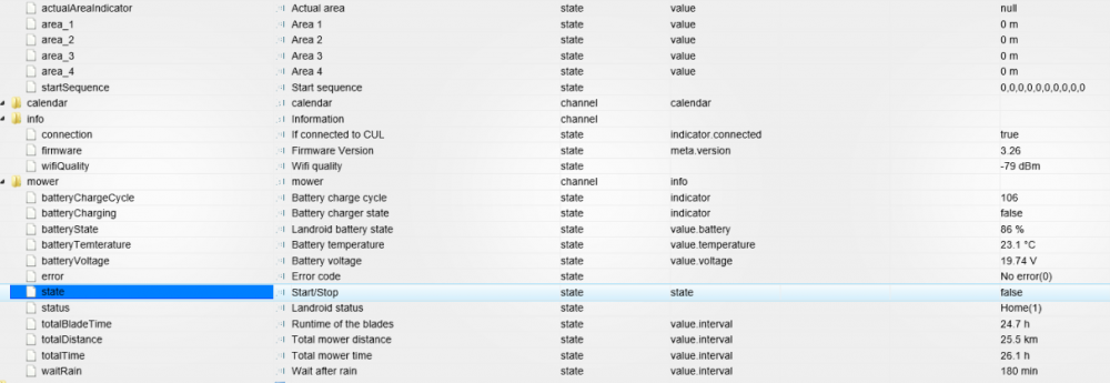

  22. Har Worx Landroid 700 wifi, virker meget bra, men ingen integrasjon mot HS, har bare funnet en integrasjon mot IoBroker se lengre opp i tråden. Stor minus for min del er hvordan ladestasjon virker. Kjører inn på ene siden og ut på andre siden, skal du lage tak må alle 3 sidene være åpne for at den skal kunne kjøre ut. Min tanke var å sette den under trappa ned til gresset, men det virker ikke så bra, da en av sidene blir stengt for utkjøring. :-(
  23. Måtte sette opp en test med iobroker, Ser ut til å virke dette, får hentet inn data.. Men jeg aner ikke hvordan ioBroker virker så finner ikke helt ut om jeg kan sende kommandoer. :-P Meget rask til å oppdatere seg, om jeg styrere klipper via mobil app.
  24. Noen som kan skrive om denne til HS ? https://github.com/MeisterTR/ioBroker.landroid-s Landroid må kjøres via Cloud benytter link - https://api.worxlandroid.com/
