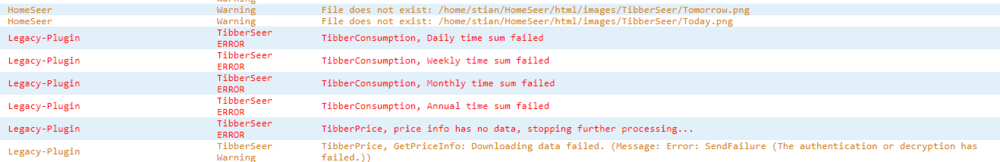

    Jeg får denne feilmeldingen i loggen: Legacy-Plugin RobonectSeer ERROR ERROR in GetURL(): Error removing HTTP web server limitations for Robonect
  2. Ganske sikker på at jeg ikke har gjort det? Brukt den som Tibber token Og den bak der som HomeID

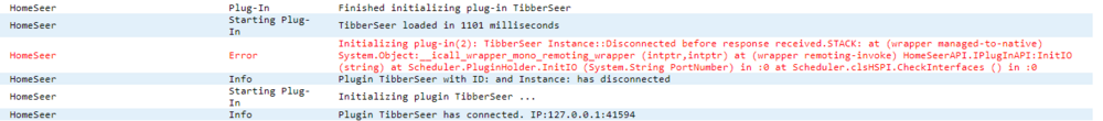

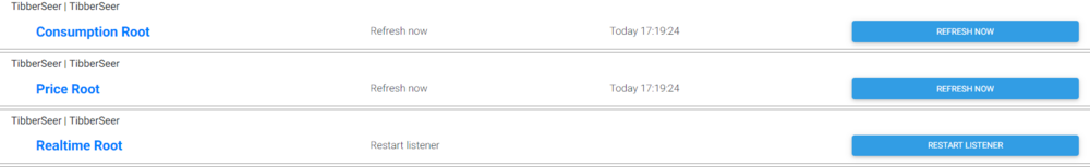

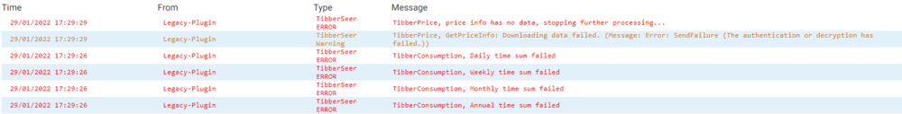

  3. Jeg får ikke pluginen til å funke. Kjører HS4 på Linux. Det begynte med at jeg fikk følgende feilmelding etter jeg hadde lagt inn konfig når pluginen restartet: Jeg får den til å starte igjen ved å fjerne TibberSeer.ini, og har funnet ut at det er når jeg legger inn HomeID at den ikke vil starte igjen. Jeg har nå disse devicene (Uten HomeID i konfig): Men når jeg trykker på refresh får jeg følgende feilmelding i loggen:
