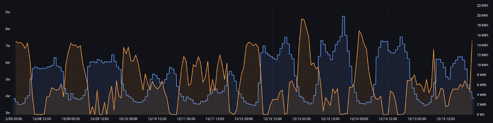

Kan rapportere at jeg ligger an til å ha spart rund 6000 NOK i desember på strømregningen ved å kjøpe strømmen når den er billig og bruke batteriene når den er dyrt. Legger ved en graf som viser strømprisen (blå linje) vs forbruket (oransje linje). Når man ta med strømstøtten i regnestykke, så er jo den "nattstrømmen" i praksis gratis. -

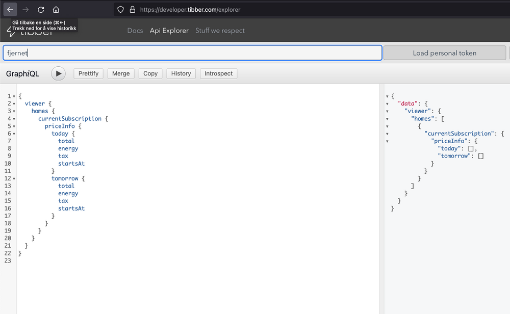

Problemer med strømpriser fra Tibber Api
ess_seb svarte på t.e.r.j.e sitt emne i Strømsparing og strøm-overvåkning
APIet "virker", men det kommer er tomt svar. - altså prisene mangler. Jeg la inn alternativ uthenting av prisene fra https://www.hvakosterstrommen.no/strompris-api hos meg - greit å ha to kilder. Da er egentlig vitsen med å bruke Tibber litt borte for min del... -
