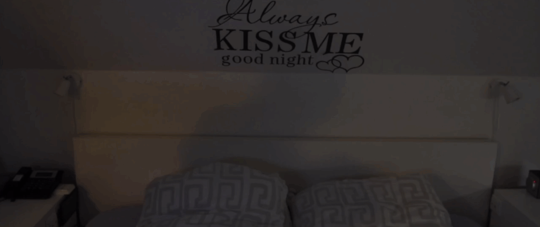

Soverommet har en bak rammen på sengen. Brukes primært til solskinnsvekkerklokke (det tar 30 minutter fra rødt til hvitt, og dimmer opp saktere i begynnelsen enn på slutten)

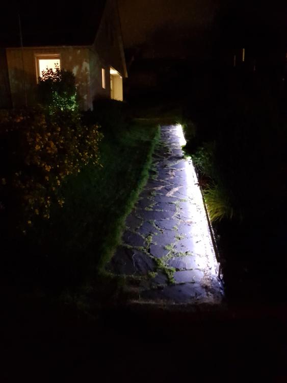

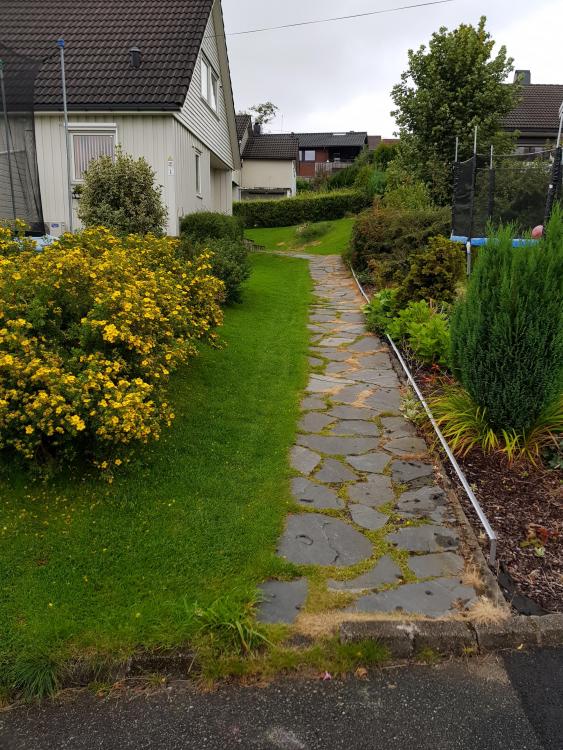

Ute har vi 15 meter stripe langs gangstien opp til huset (i tillegg til noen 12V LED-spotter for buskbelysning). Montert under alu. avrundete trappeneser, ca 15-20 cm høyde.

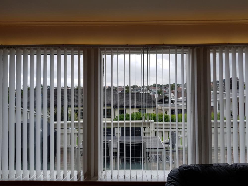

RGBW LED-stripe over (de motoriserte) lamellene i stua:

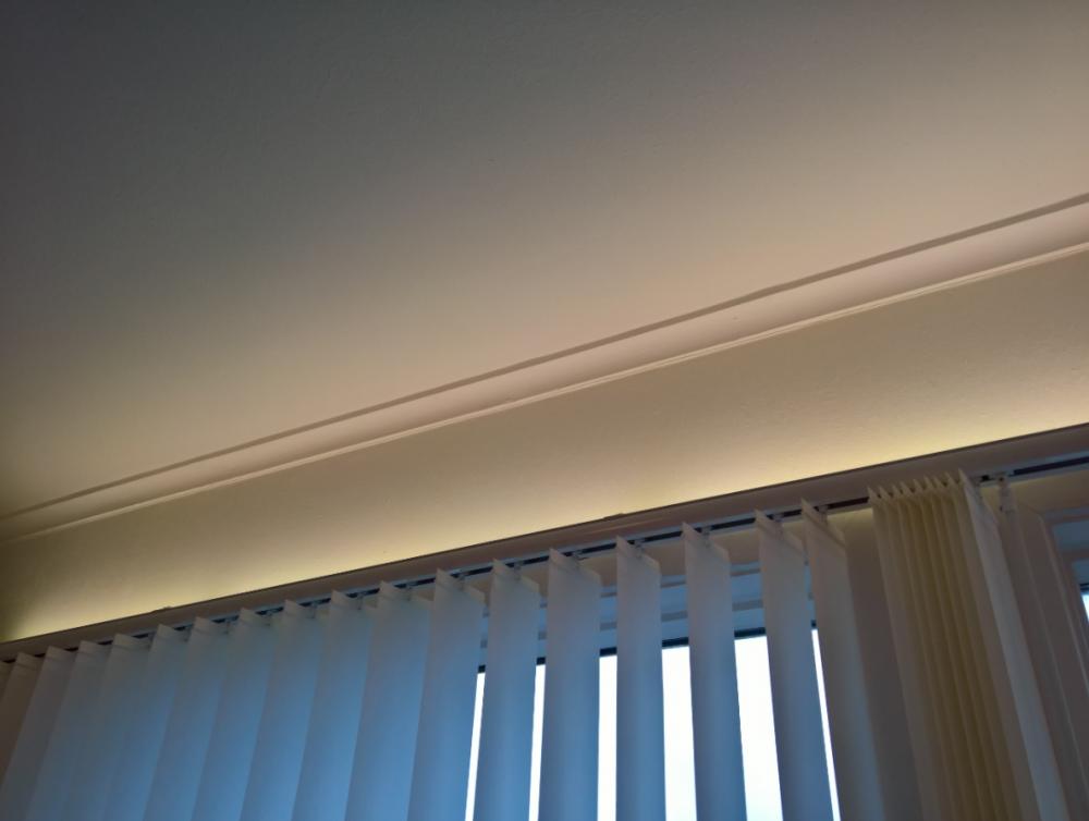

Annen vinkel (dårligere fargegjengivelse):

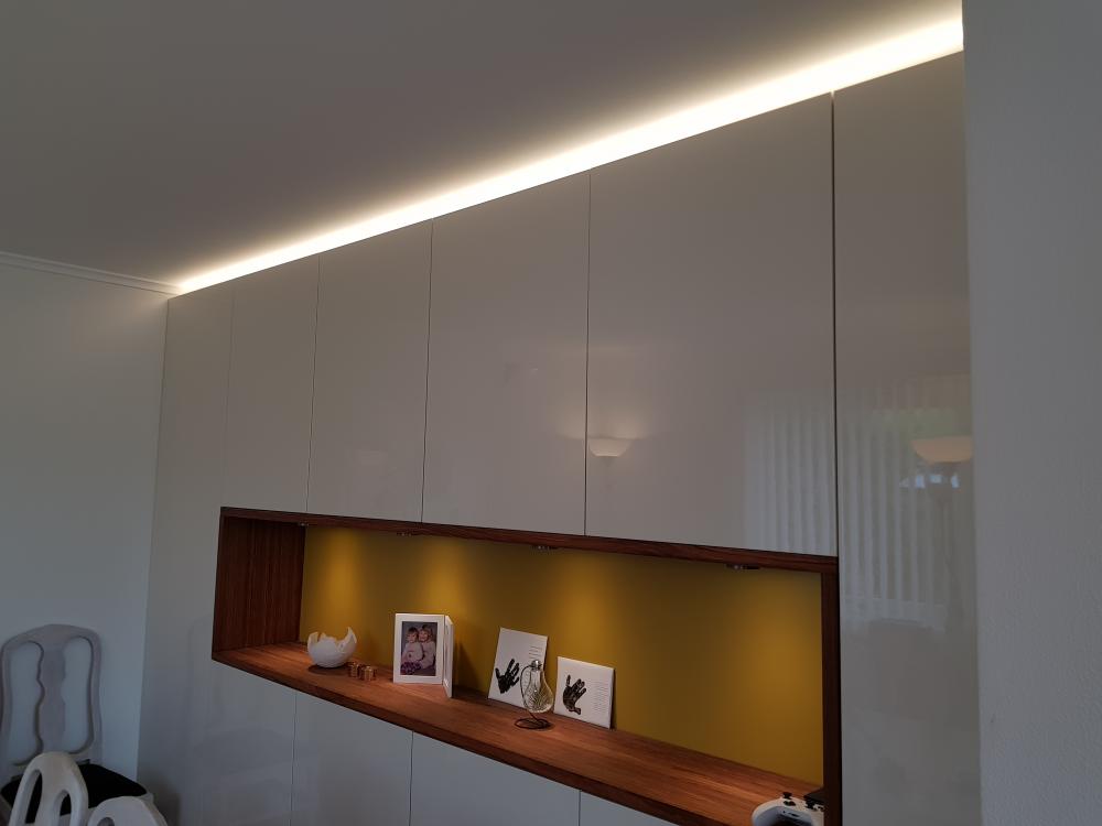

RGBW over skapet i spisestua (farge satt som den samme som den over lamellene, og forsøkt tilpasset fargen til resten av lyset i stua)

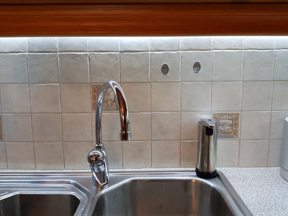

Over kjøkkenbenken (kun cool white). Gir et godt arbeidslys, men ingen romantikk. Ligger dobbelt, dvs langs kanten mot veggen og listen.

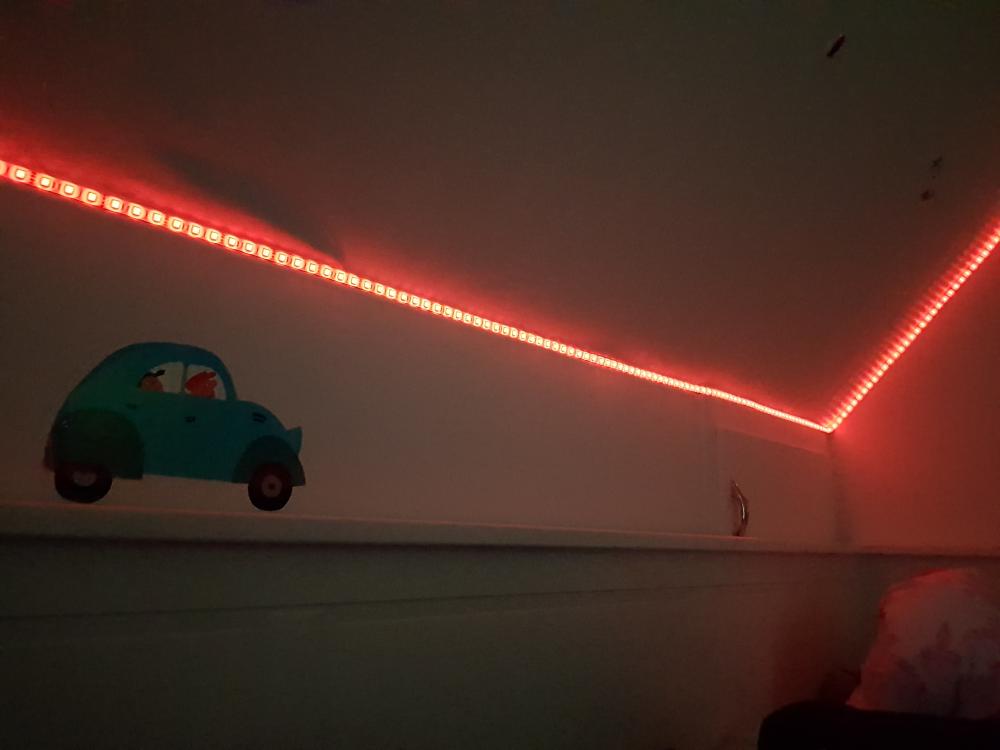

RGB-stripe over senga til yngste datter.

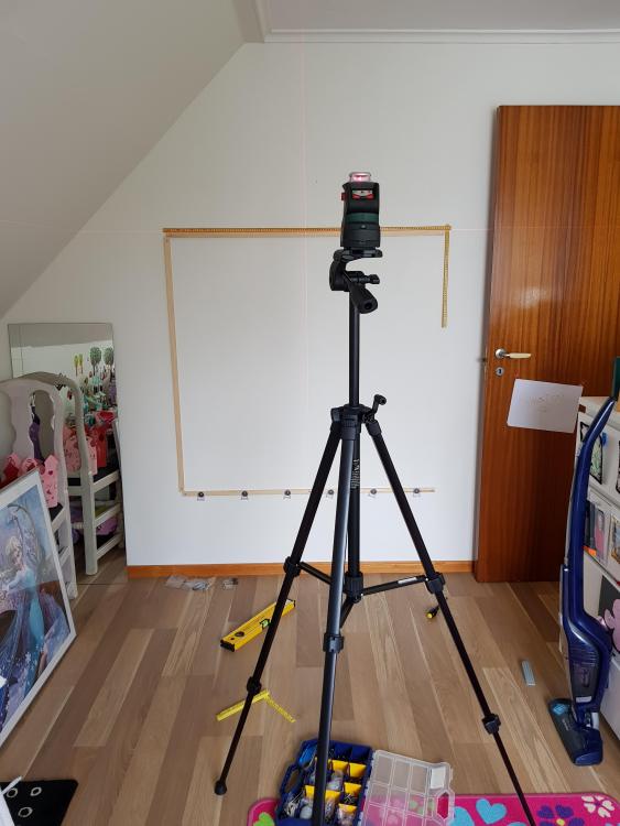

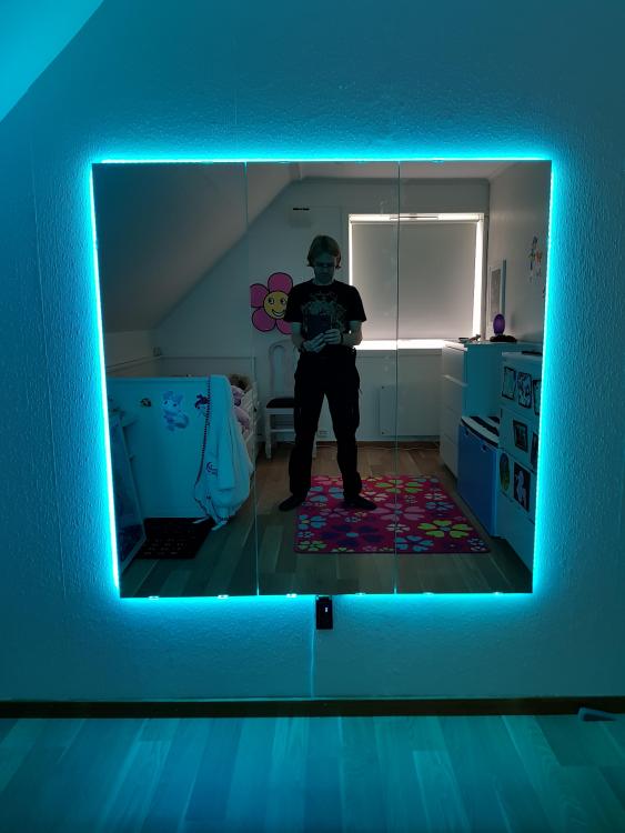

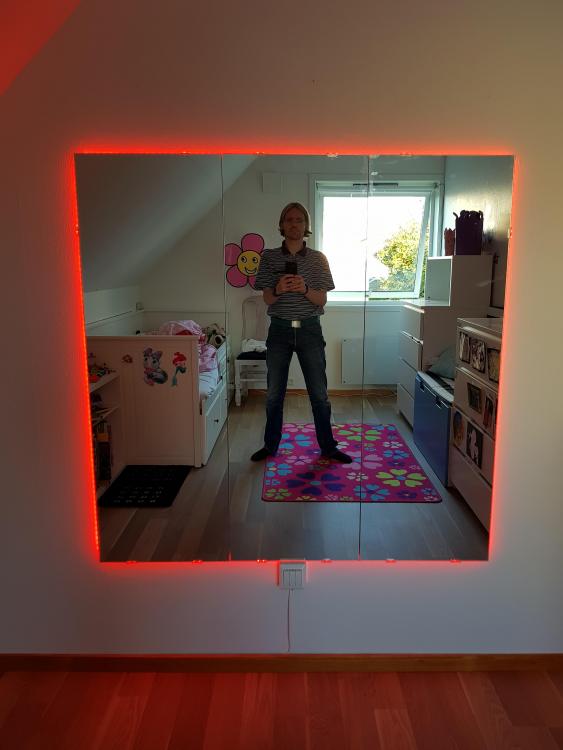

Eldste datter fikk "dansespeil med lys". Før og etter oppdatering til Fibaro RGBW-controller, den gamle 433MHz controllerens fjernkontroll begynte å bli dårlig...

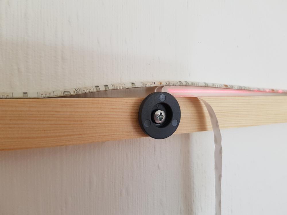

Lektet ut 12 mm fra veggen:
