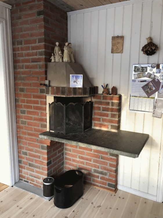

På kjøkkenet har jeg en peis.
med et spjeld
når jeg fyrer opp og åpner spjeldet glemmer jeg alltid å lukke det igjen, så når jeg kommer ned om morgenen etter er det iskaldt på kjøkkenet for pipa har suget ut all varmen (den trekker veldig bra) og panelovnene har fyrt hele natta for kråka :(

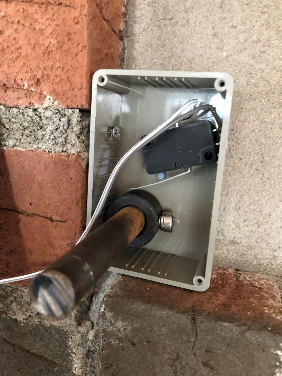

Løsningen ble en boks rundt selve spjeld stanga:

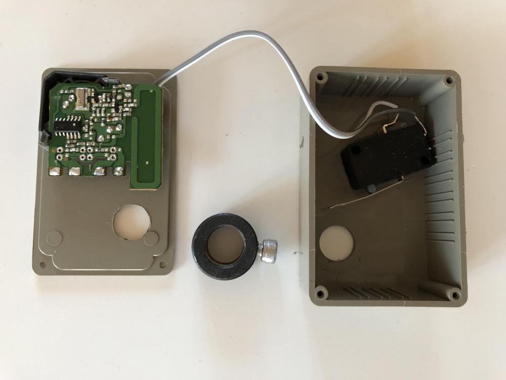

Inne i boksen puttet jeg en microbryter, en borstopp på akslingen og av plasshensyn måtte jeg slakte en Nexa WBT-912 sender:
Nexa er ikke det foretrukne fordi de sender så lange signaler og blokkerer all (433MHz) radio trafikk men siden spjeldet åpnes og lukkes såpass sjeldent fikk det duge

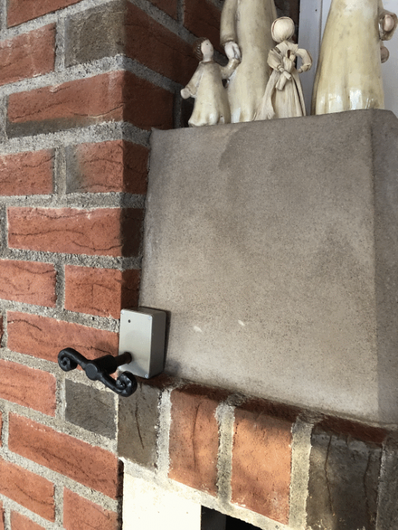

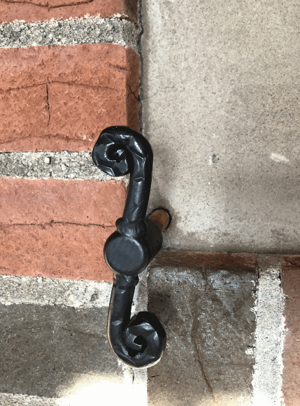

En skrue i fugen på pipa stabiliserte det hele nok:
Også var det hele på plass:
