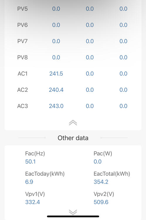

arneolav skrev (22 timer siden):
Men hva er spenning under Important data, AC1,2og3 nede til venstre?
Jeg fikk disse dataene like etter stopp i dag.
Spenningen etter stopp sier ikke så mye. Forsøk å følg nye med når det nermer seg antall kW der hvor det pleier å stoppe. Men du har allerede en logg, så blir antagelig ikke så mye klokere av det.
