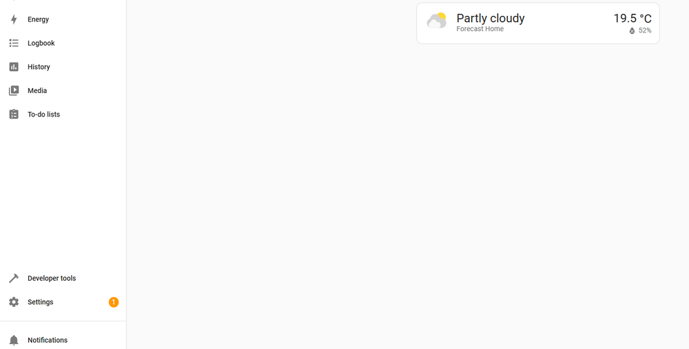

Litt sånn for info da, jeg har nå fått enhetene mine. Trengte ikke SD leser for å boote, så det var noen kroner spart.
Har bootet min Raspberry PI 5 fra USB, med en SDD disk på 240gb, burde holde.. haha. Home assistant Green tror jeg er på samme nivå, men var ikke noe vanskeligere å gjøre det fra en Rasperrby PI. Mildt sagt.
Og la oss si det sånn, det var helt smertefritt. Det å få HA oppe å gå tok mindre enn 5 minutter. Så nå er jeg klar til action:
Foreløpig er den tom, men her skal det bli mye gøy etter vært 😄
