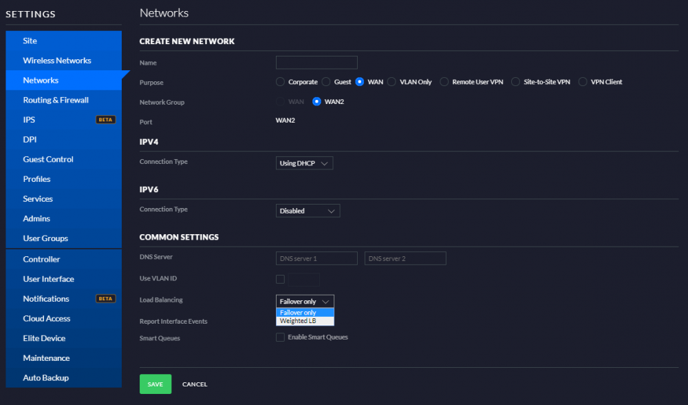

Hei!
Etter å ha vært inne på Controller på pc og sett at det var ny sw til USG, så fikk jeg den smarte ide'en å oppgradere. Det gikk ikke bra, får feilmeldinger når json fila legges inn. Satte sw tilbake til den jeg brukte tidligere, men fremdeles vil ikke JSON fila inn uten feilmelding. Så da har jeg bare internett router… Heldigvis kan man se tv via app på apple tv.
Jeg har jo en Edge router liggende også, den virket helt fint når jeg pakket den bort, men når jeg prøvde å bruke den, så ville den ikke boote helt opp. Ingen ip adresser ble delt ut. Jeg kommer nok til å sette opp USG'en igjen...
