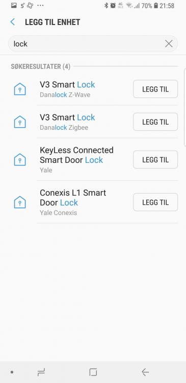

toonwolf Skrevet 14. november 2018 Del Skrevet 14. november 2018 Er det noen som har SmartThings HUB V3 som har klart å koble opp ID Lock 150? Er redd jeg har gjort et bomkjøp her. Vises ikke som en enhet når jeg søker og er ikke tilgjengelig i noen liste heller... Siter Lenke til kommentar Del på andre sider Flere delingsvalg…
Mastiff Skrevet 14. november 2018 Del Skrevet 14. november 2018 Den forrige versjonen ser ut til å ha fungert: Prøv denne: http://smartthings.rboyapps.com/ Siter Lenke til kommentar Del på andre sider Flere delingsvalg…
Mastiff Skrevet 14. november 2018 Del Skrevet 14. november 2018 https://www.zwaveforum.se/viewtopic.php?t=6695&start=40 Siter Lenke til kommentar Del på andre sider Flere delingsvalg…
toonwolf Skrevet 14. november 2018 Del Skrevet 14. november 2018 (endret) 37 minutter siden, Mastiff skrev: Prøv denne: http://smartthings.rboyapps.com/ Takk for den. Det ser jo lovende ut, men vil gjerne høre om noen som bruker denne mot ID Lock 150 slik at jeg vet det vil fungere før jeg kjøper lisens (stoler ikke på svensker ?) @cscheiene ? Endret 14. november 2018 av toonwolf Siter Lenke til kommentar Del på andre sider Flere delingsvalg…
Mastiff Skrevet 14. november 2018 Del Skrevet 14. november 2018 Se den siste lenka jeg la opp. Det ser ut som om det er flere der som får det til. 1 Siter Lenke til kommentar Del på andre sider Flere delingsvalg…

cscheiene Skrevet 15. november 2018 Del Skrevet 15. november 2018 (endret) 6 timer siden, toonwolf skrev: Takk for den. Det ser jo lovende ut, men vil gjerne høre om noen som bruker denne mot ID Lock 150 slik at jeg vet det vil fungere før jeg kjøper lisens (stoler ikke på svensker ?) @cscheiene ? Jeg har i samarbeid med Rboy apps utviklet støtte spesifikt mot ID Lock 101 og 150. Så jeg anbefaler denne ja ? Her får du også tilgang til appen som jeg bruker til å styre koder/brukere. Så anbefaler jeg også å bruke Smartthings Classic appen, den nye mangler foreløpig masse funksjoner Endret 15. november 2018 av cscheiene 1 Siter Lenke til kommentar Del på andre sider Flere delingsvalg…
toonwolf Skrevet 15. november 2018 Del Skrevet 15. november 2018 (endret) 47 minutter siden, cscheiene skrev: Jeg har i samarbeid med Rboy apps utviklet støtte spesifikt mot ID Lock 101 og 150. Betyr dette at man må bruke Rboy apps for å kunne sette koder og åpne/stenge låsen og i det hele tatt kunne bruke ST mot IDL150, eller kan jeg få til dette med ST Classic appen? Trenger i første omgang ikke tilgang til alle funksjoner. Edit: har opprettet en egen IDL150 tråd i ST forum slik at jeg ikke "spammer" denne tråden Endret 15. november 2018 av toonwolf Link til egen tråd Siter Lenke til kommentar Del på andre sider Flere delingsvalg…
cscheiene Skrevet 15. november 2018 Del Skrevet 15. november 2018 Nei, det meste fungerer med det som er innebygd i Smartthings. Du kan bruker den nye og classic appen samtidig, så er bare å laste ned å teste 1 Siter Lenke til kommentar Del på andre sider Flere delingsvalg…
toonwolf Skrevet 16. november 2018 Del Skrevet 16. november 2018 Etter å ha testet SmartThings med ID Lock 150 ble jeg så imponert at jeg bestemte meg for å sette meg ned å skrive en liten guide. Grunnen til at det fungerer så bra med SmartThings og ID Lock 150 er fordi @cscheiene har bidratt med å få tilpasset "Rboy Lock User Management" til låsen slik at alt (det meste) fungerer som det skal. Enjoy... 1 Siter Lenke til kommentar Del på andre sider Flere delingsvalg…
